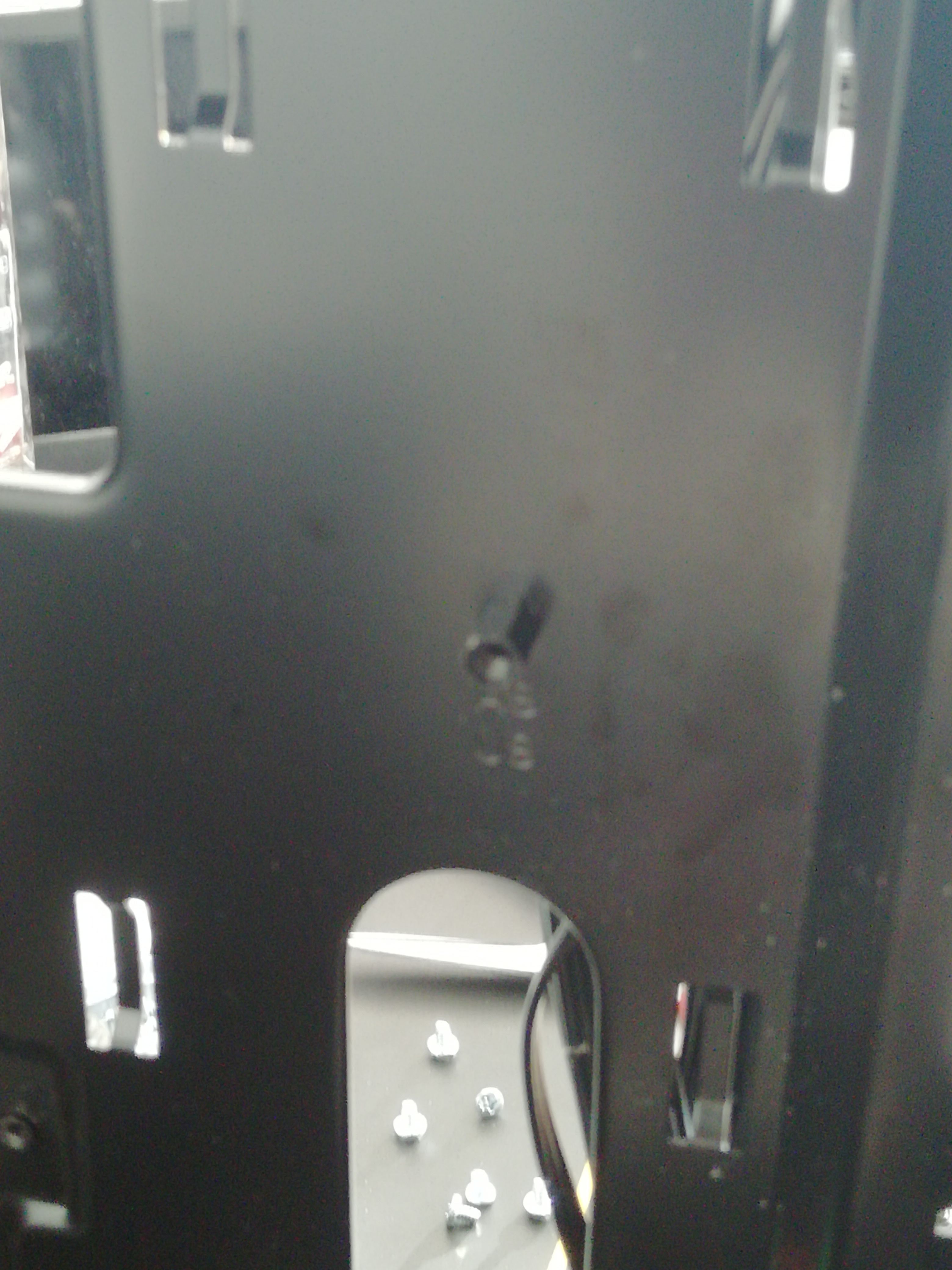

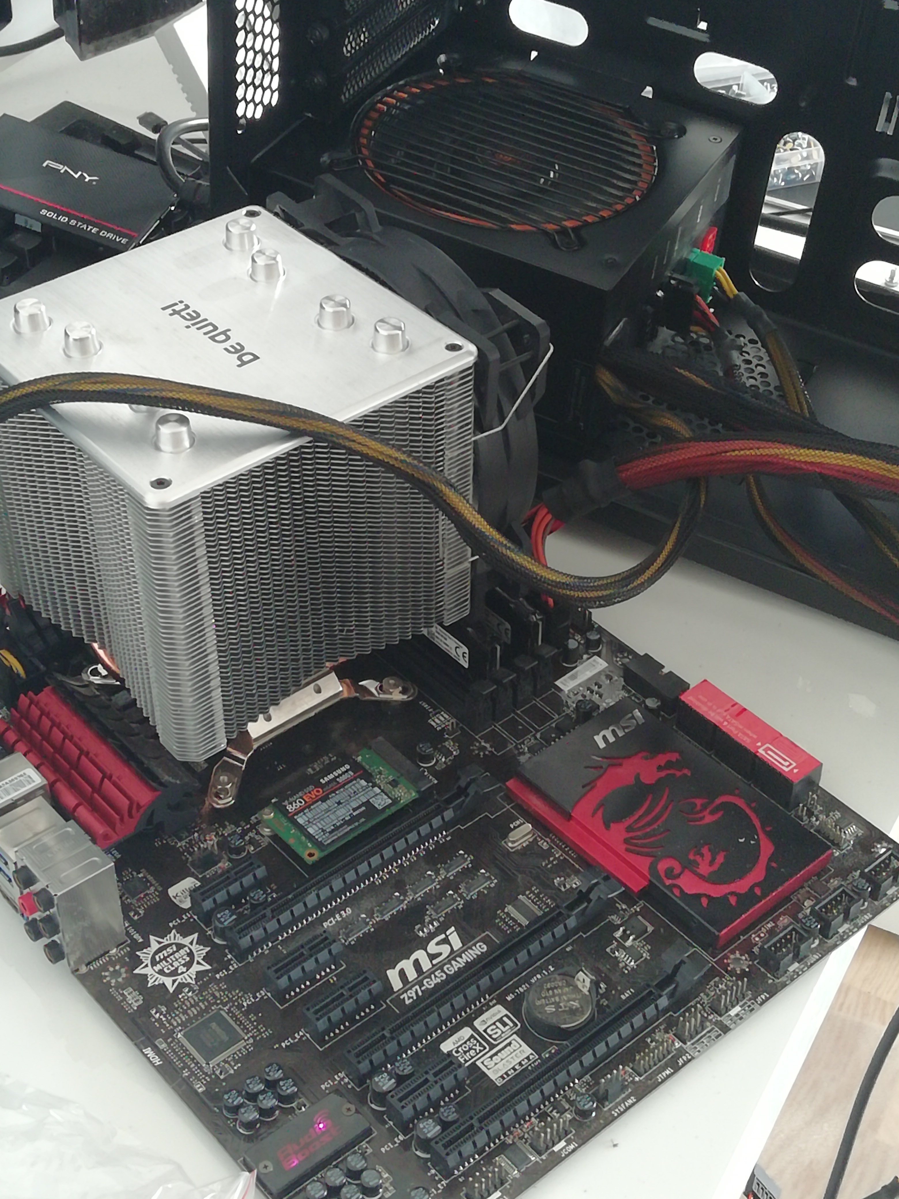

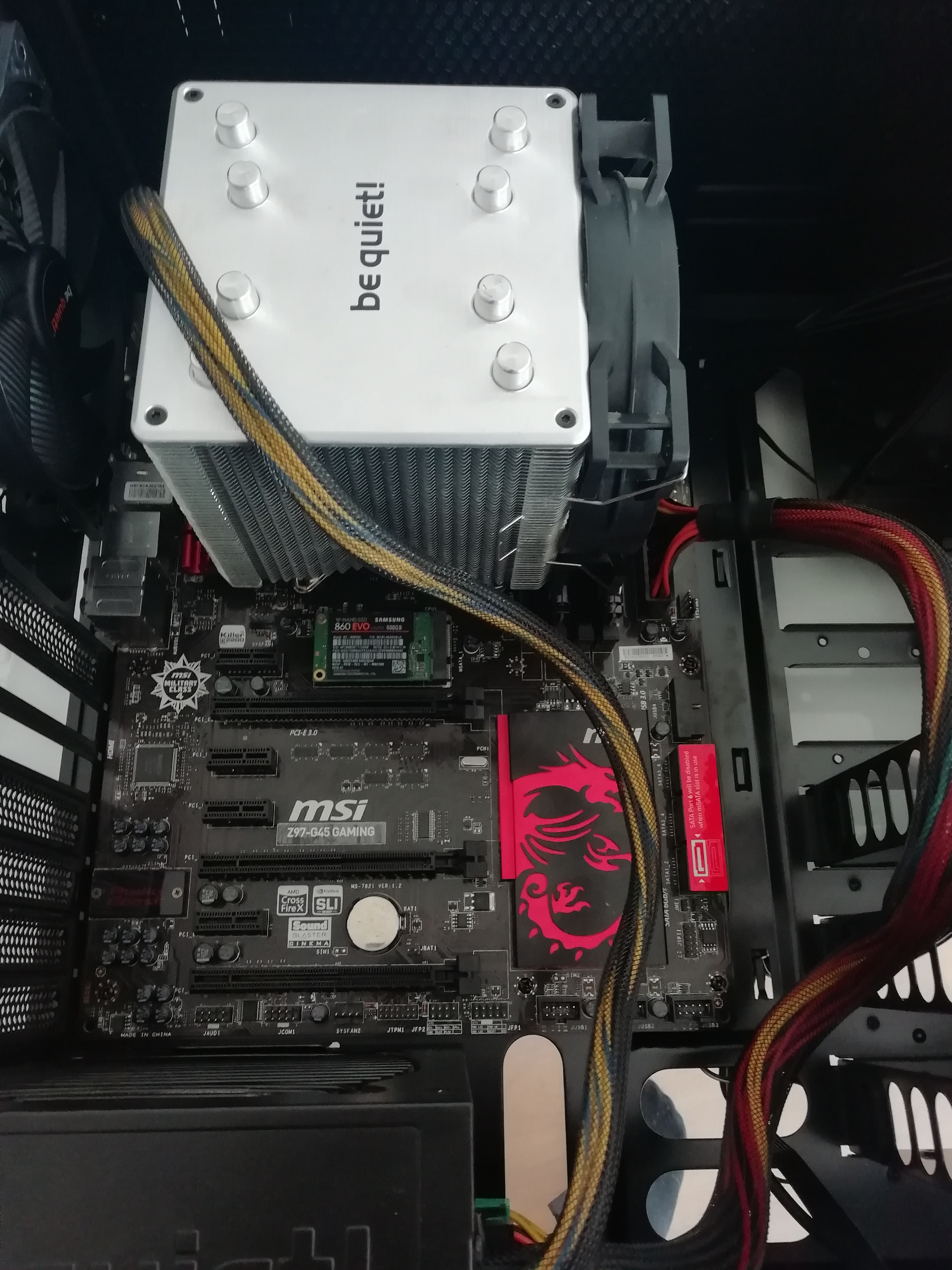

ich habe mir gestern ein neues Gehäuse geholt und habe fröhlich alle Komponenten umgezogen.
Erstes mal anschalten - Bootloop
Lüfter laufen kurz an, Bildschirm bleibt schwarz, nach ca. 2 Sekunden startet der Rechner neu.
Nun habe ich nach etwas rumprobiert gemerkt, dass ich das Problem nur habe, wenn das Mainboard im Gehäuse ist. Wenn das Mainboard nur auf dem Tisch steht, läuft alles.

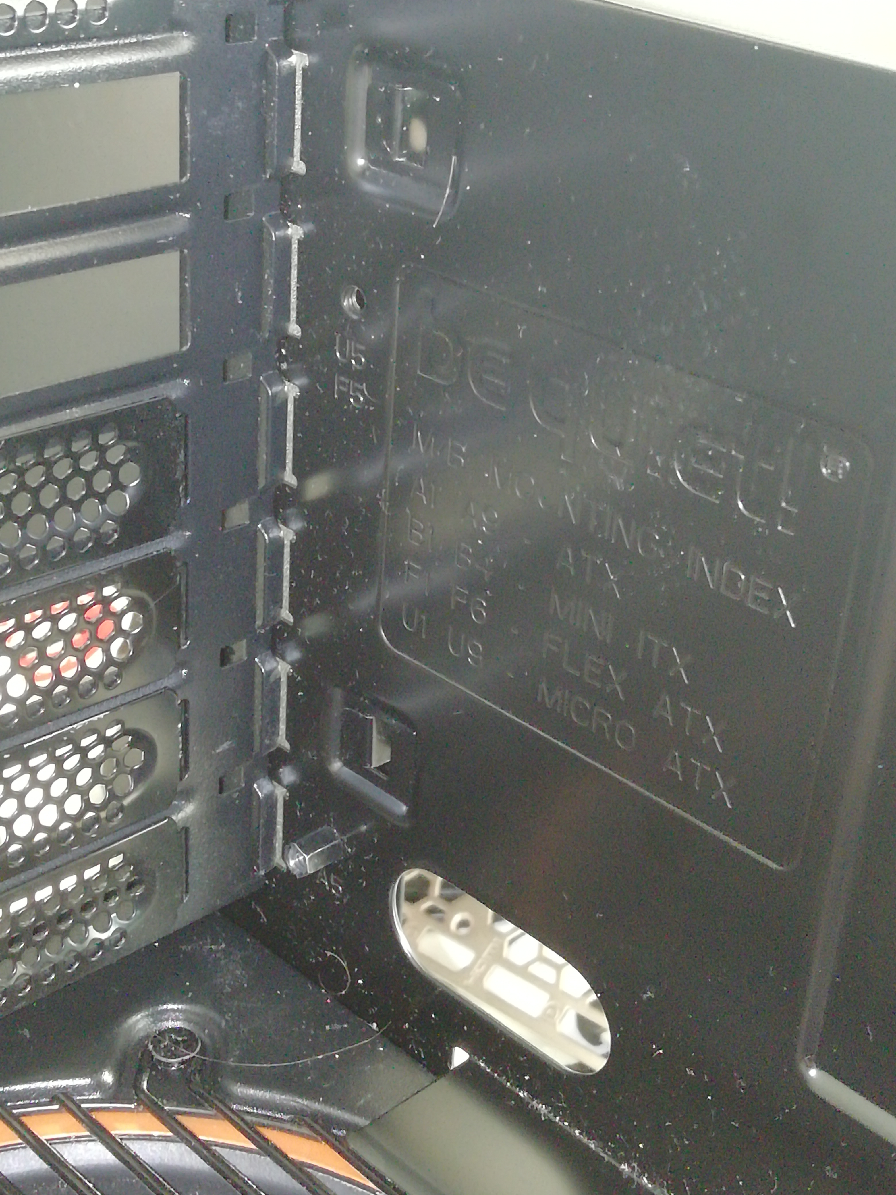

Nun ist es ziemlich naheliegend, dass irgendwo ein leitender Kontakt zwischen Mainboard und Gehäuse ist, der da nicht sein sollte. Abstandhalter sind fest im Gehäuse verbaut.
Habe auch ein paar Fotos angehangen. Vielleicht seht ihr ja was, was ich nicht sehe. Oder vielleicht mache ich einfach irgendetwas falsch?
Vielen Dank im voraus und beste Grüße

Die sind wirklich fest geschweißt?!
Hat jeder Abstandshalter sein Loch? 9 Abstandshalter, 9 Löcher und in jeden kommt ne Schraube?
Die Abstandshalter sie nie und nimmer fest verbaut. Die kannst Du raus schrauben, wenn einer an einer falschen Stelle sein sollte.
Die Abstandhalter sind reingeschraubt, waren aber beim Gehäuse dabei.

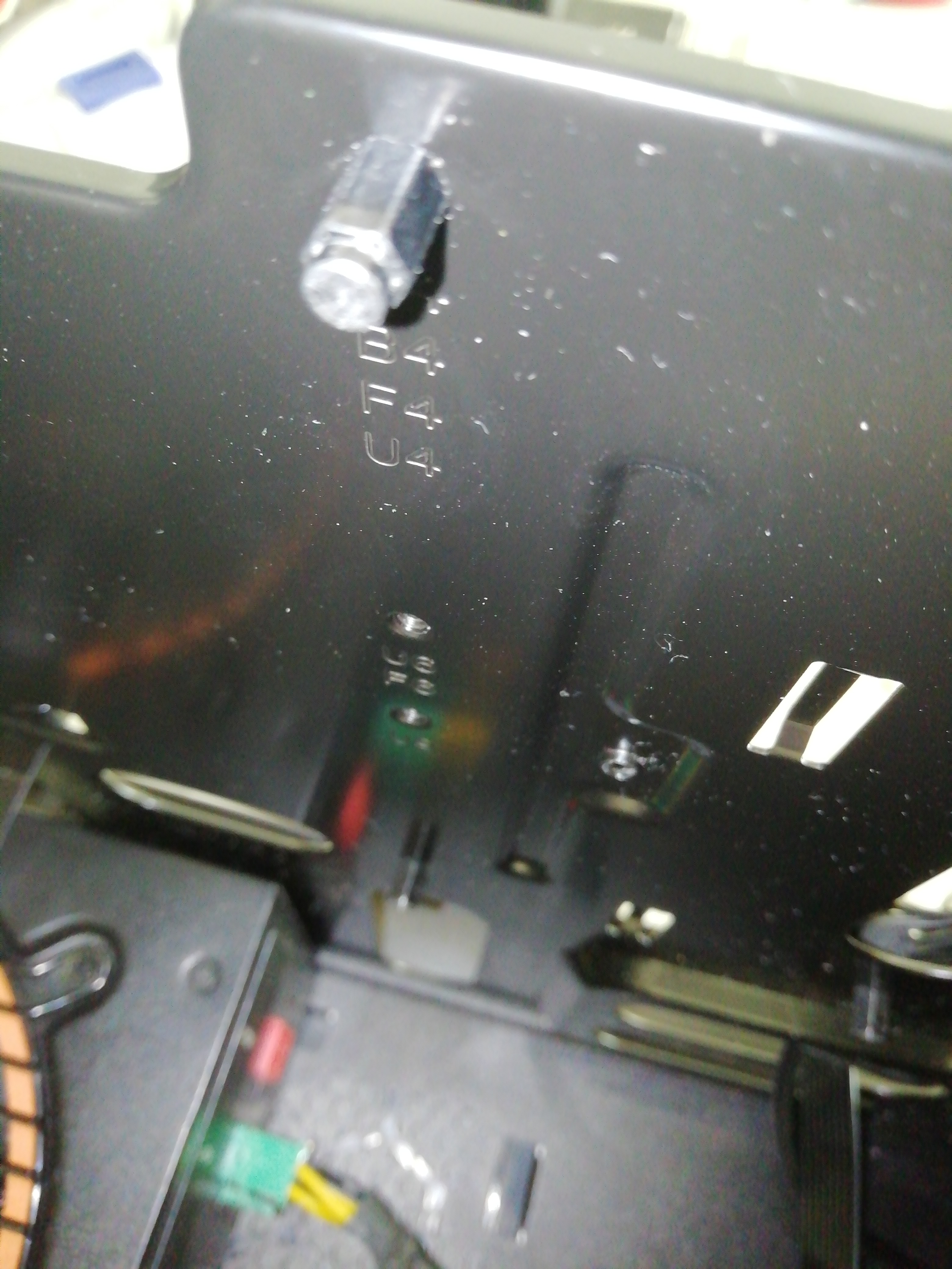

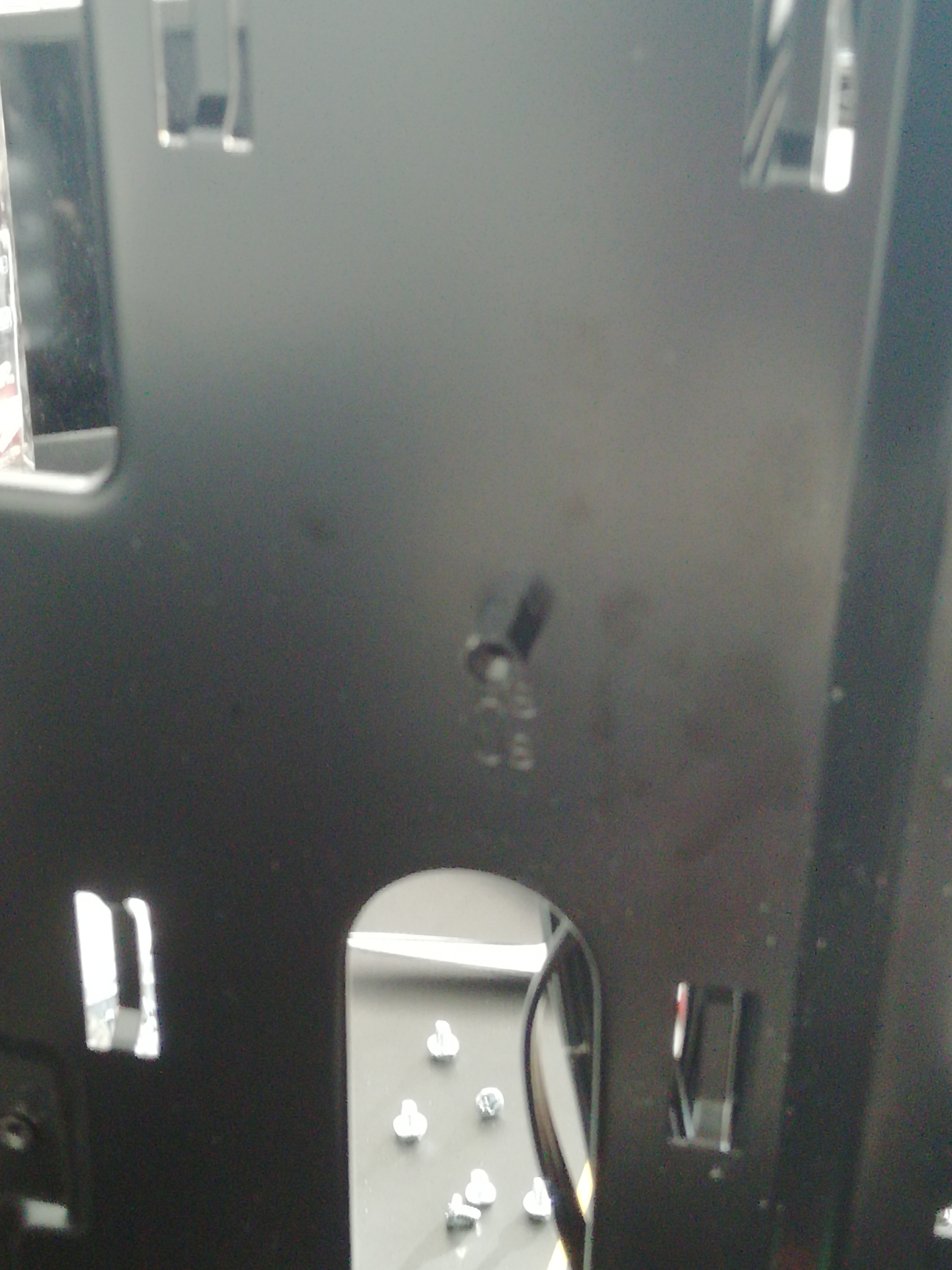

Es sind 9 Abstandhalter (ATX) und 8 davon haben ein Loch. Der mittlere Abstandhalter nicht. Habe noch ein Foto von dem mittleren Abstandhalter angefügt.
Was soll uns das Foto sagen? Wenn da einer zu viel im Gehäuse ist, dann raus damit.

Höh? Sowas habe ich noch nie gesehen. Kennt das jemand? Ist das bei neuen Gehäusen so? Wo stützt denn der Abstandshalter? Unten auf die CPU Backplate?
Der drückt nicht hinten auf das Mainboard.
Der sitzt einfach im mittleren Loch vom Mainboard.
ghecko schrieb:
Zumindest einen Abstandshalter den ich sehe ist nicht fest verbaut. Ich würde also noch mal genau nachsehen ob genau die installiert sind, die das Mainboard benötigt und keiner leer hinten auf dem Mainboard aufliegt.
Die Abstandshalter sollten passen. Es sind 9 Stück im Gehäuse und 9 Löcher im Mainboard. Ich kann alle, bis auf den mittleren Abstandhalter, verschrauben. Der mittlere "guckt" einfach durch das Loch.
So einen "Distanzhalter" habe ich bei meinem be-quit dark base pro 900 rev.2 auch dabei gehabt. Habe schon an eine fehlerhafte Produktion gedacht. Habe den durch einen normalen mit Loch getauscht.

Dann muss aber was falsch sein bei dir. Nur ... finden musst du es.
Slotblech verbogen, vielleicht ragt Metall in den USB Slot.
