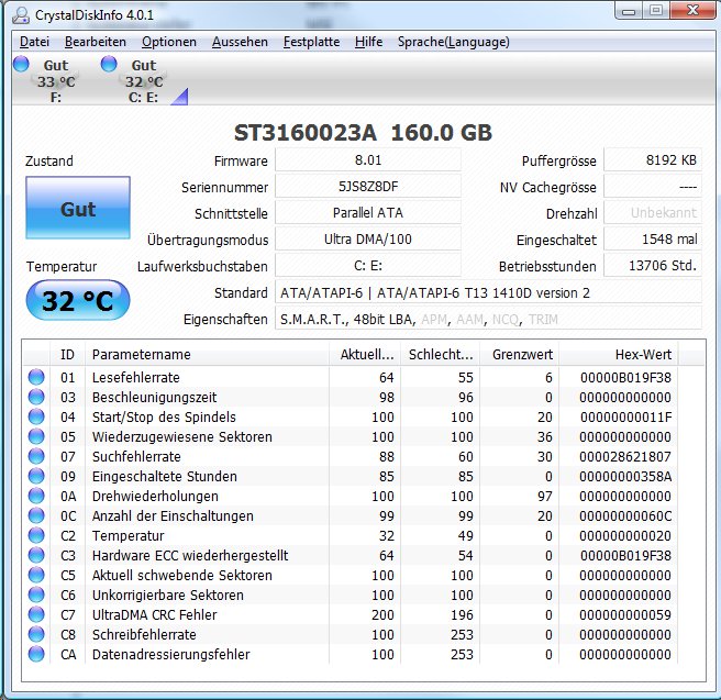

anbei der Screenshot von CrystalDiskInfo.
Hier noch ein paar mehr Systeminfos, das mit dem Asus-Board war wohl Quatsch :freak:
Hilft das jetzt schon so weiter oder braucht ihr noch mehr Systeminfos? :)

Ich denke es ist die "uralte" HDD :)
Lade dir eine Linux Live Cd herunter von Ubuntu oder SuSe und brenn es auf eine CD. Steck deine Festplatte ab und boote von der gebrannten Live CD. Das ist ein sicherer Weg um herauszufinden, ob das Problem an der Festplatte liegt.
