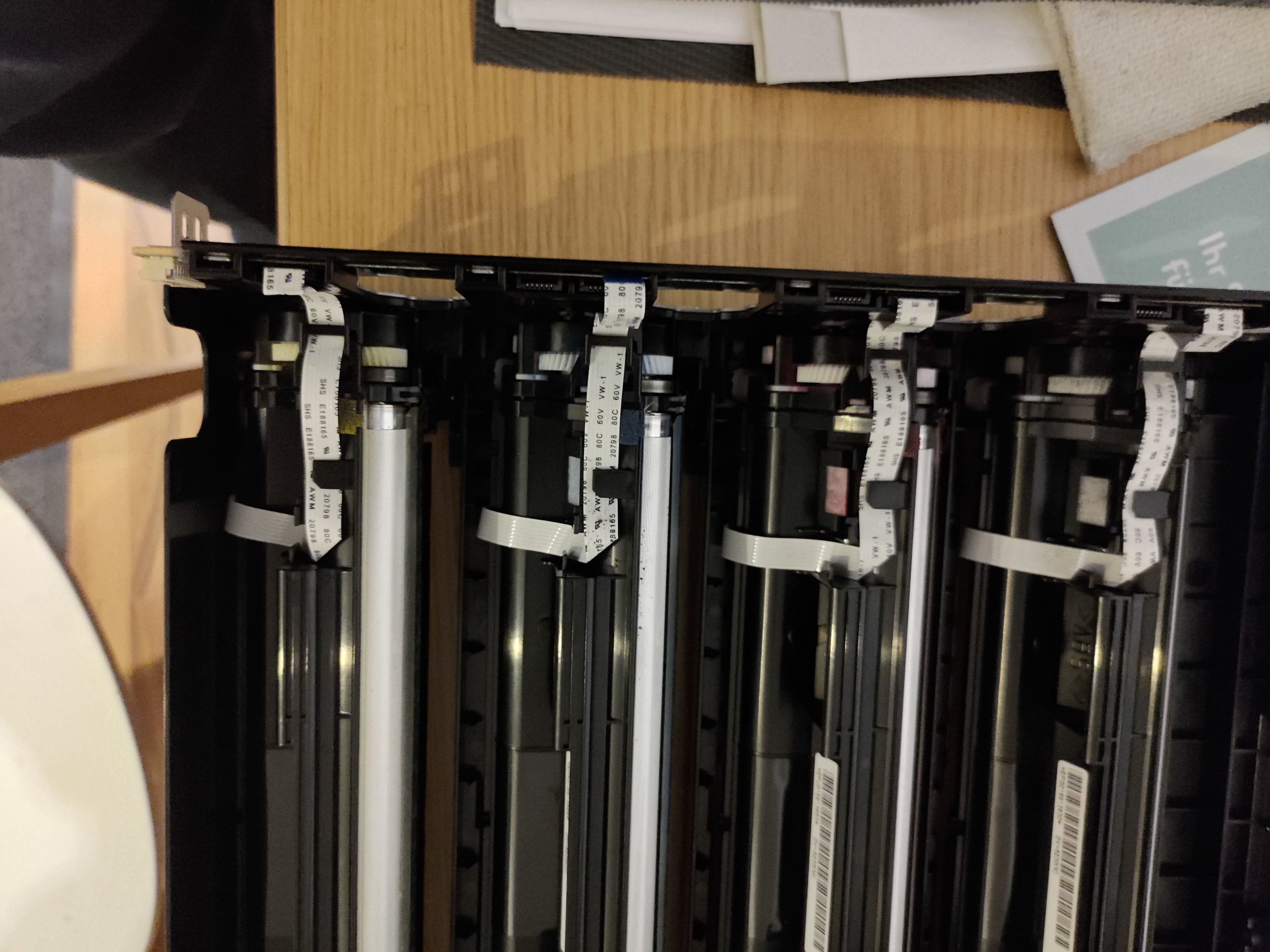

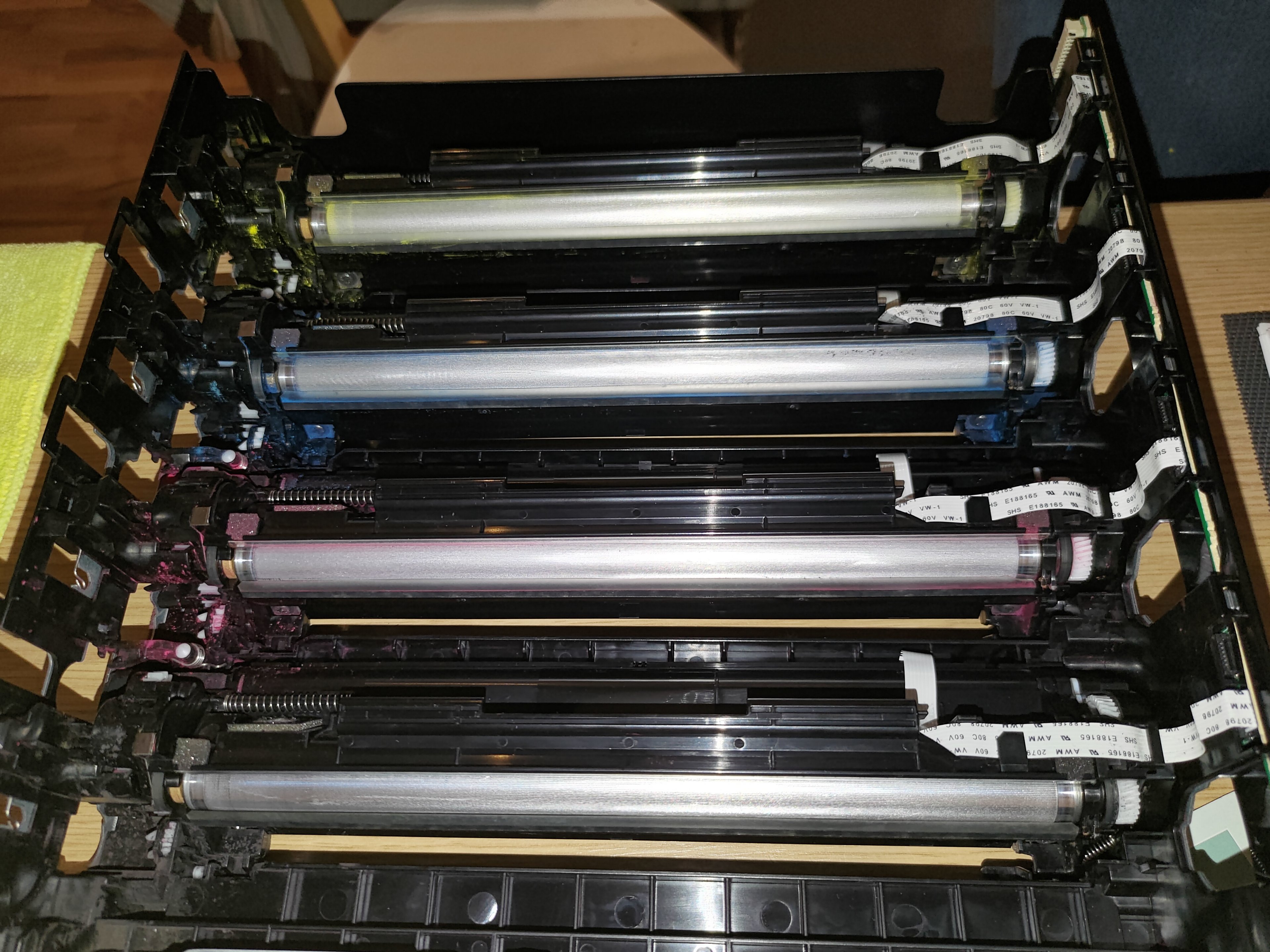

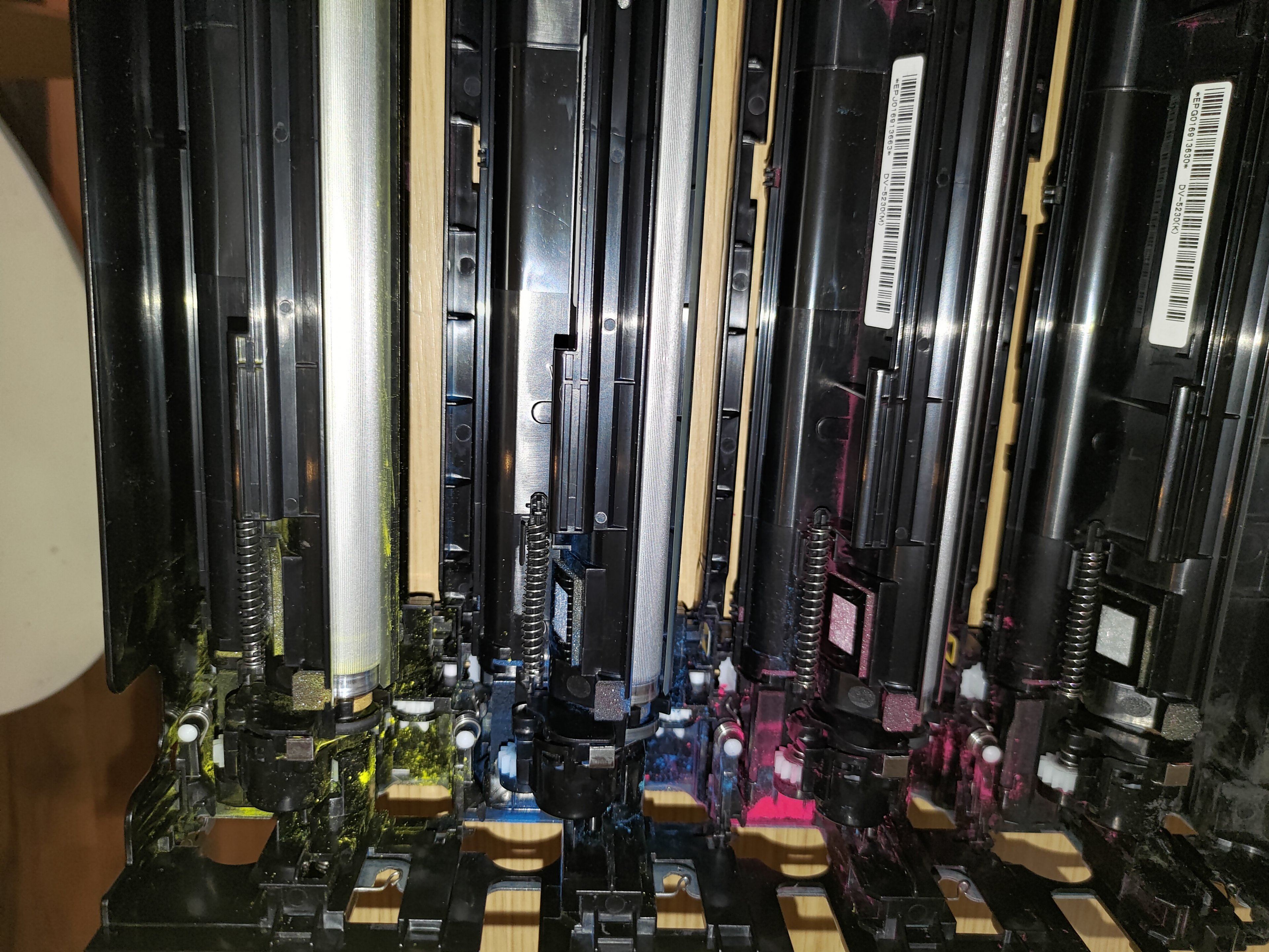

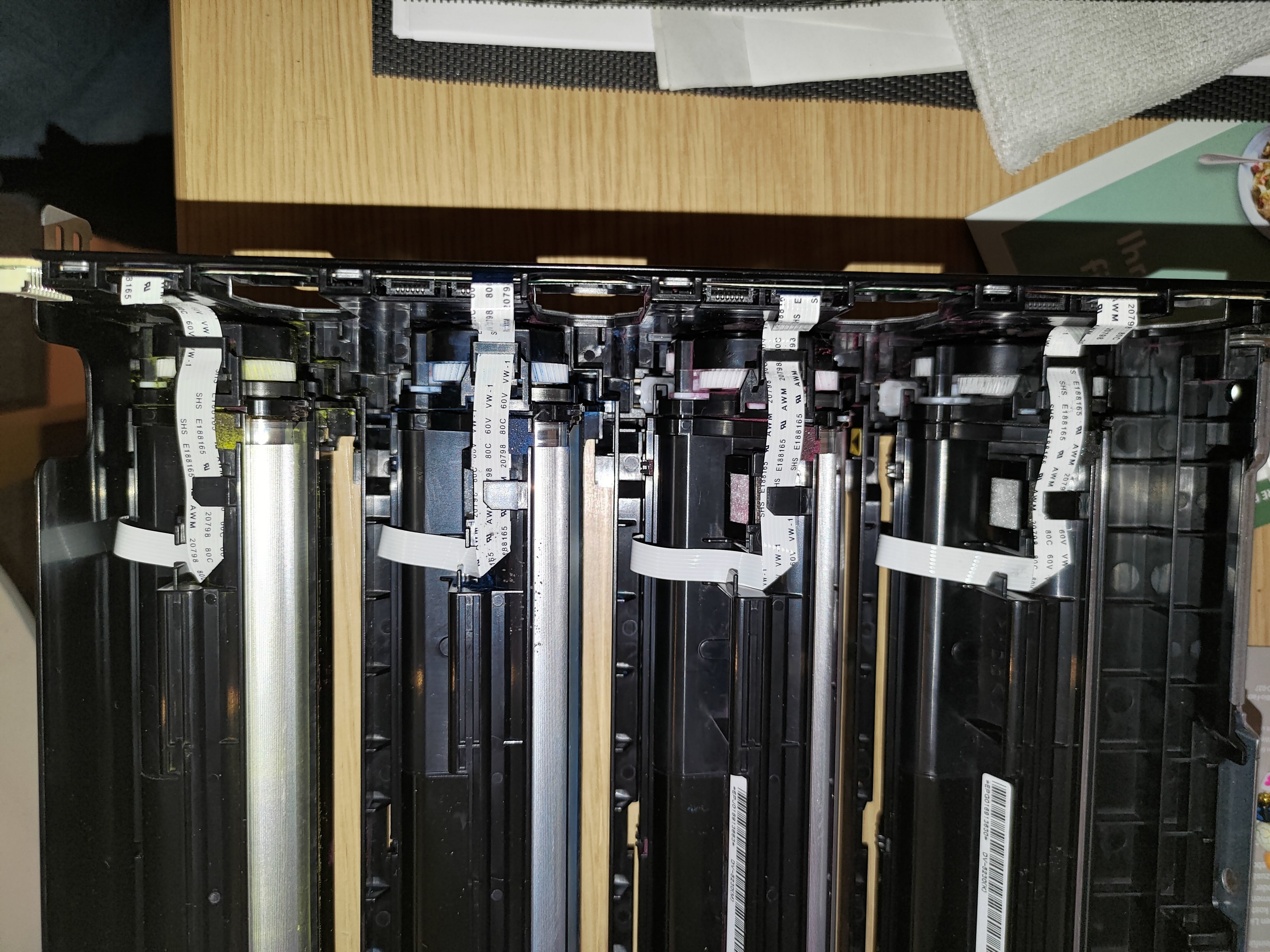

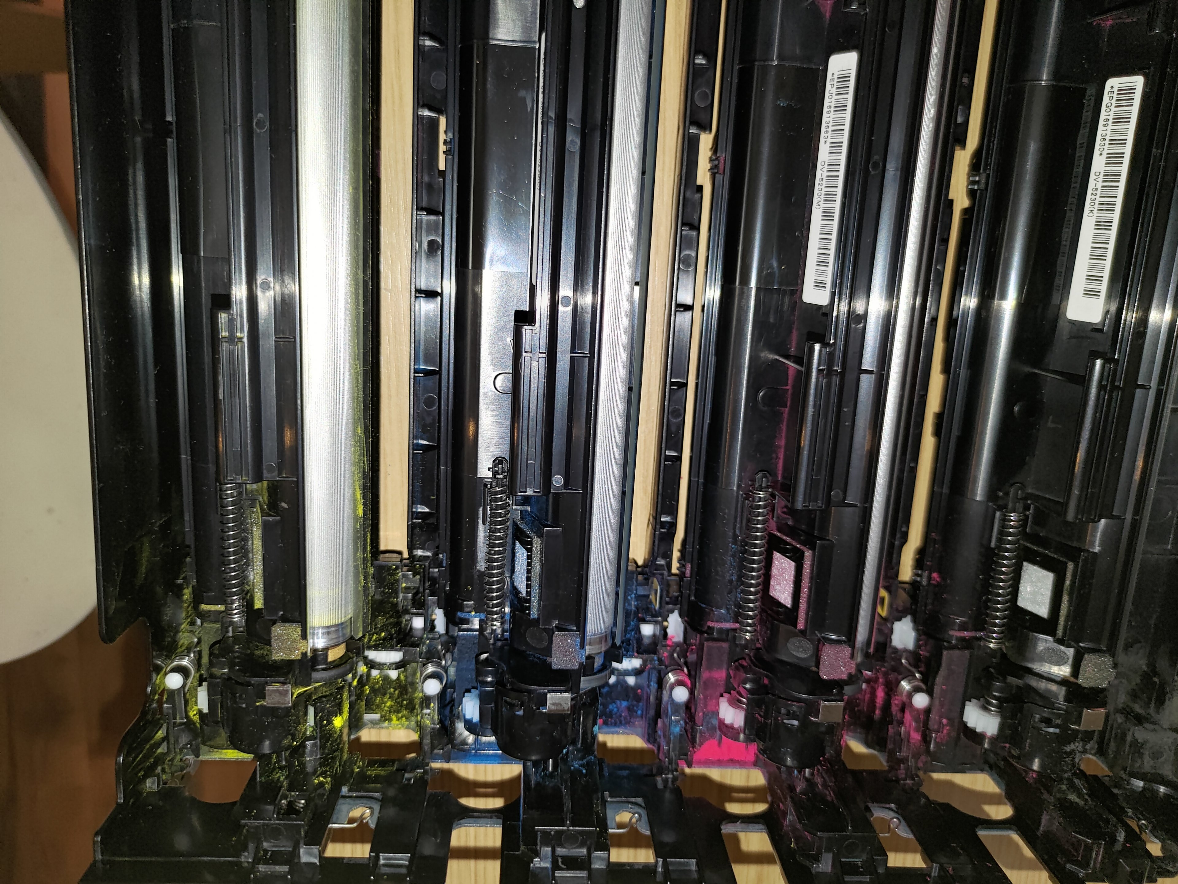

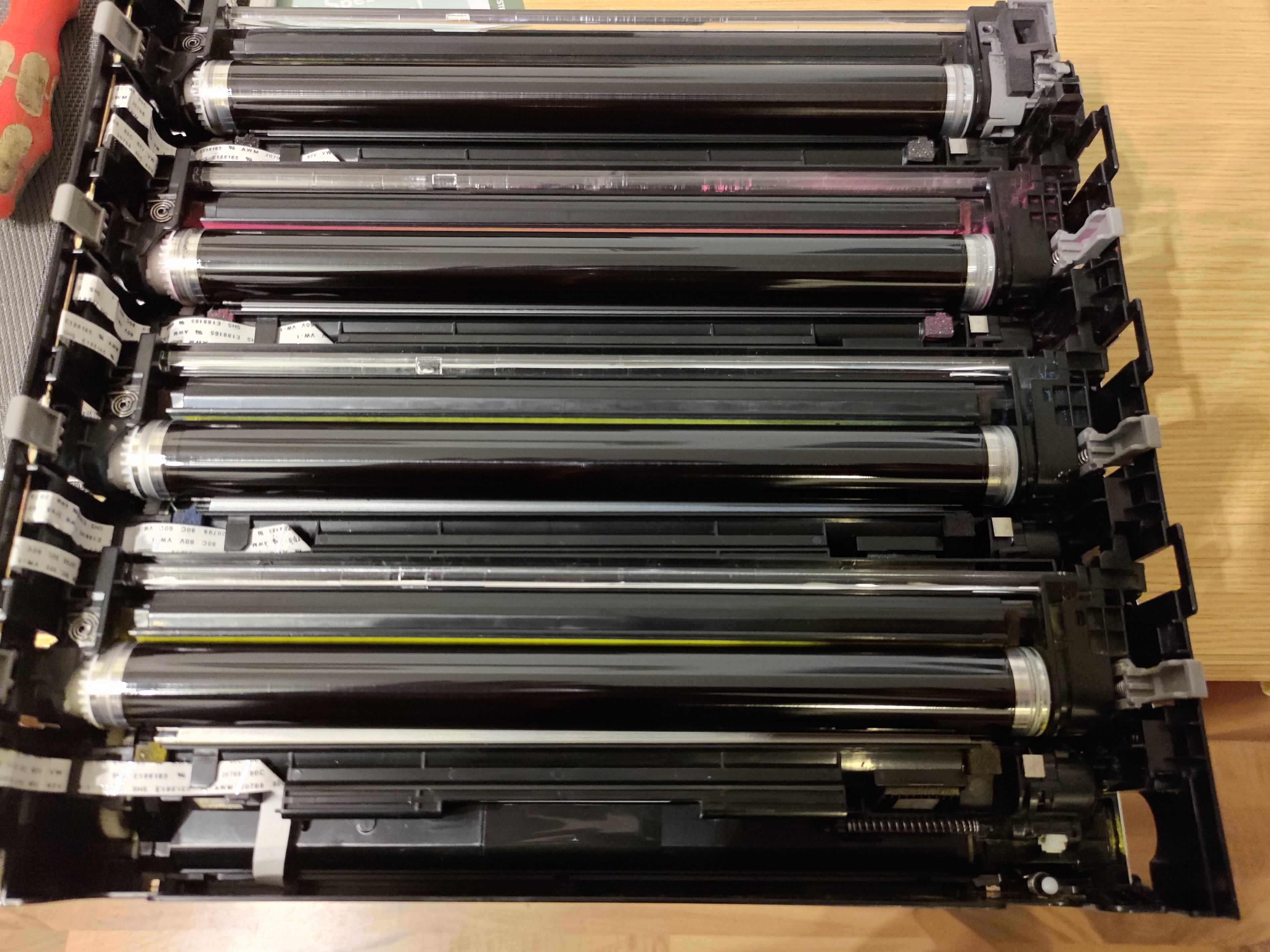

Ne nix ausgesaugt alles wie gesagt mit Pinsel usw
... Sobald ich alles wieder raus habe melde ich mich .

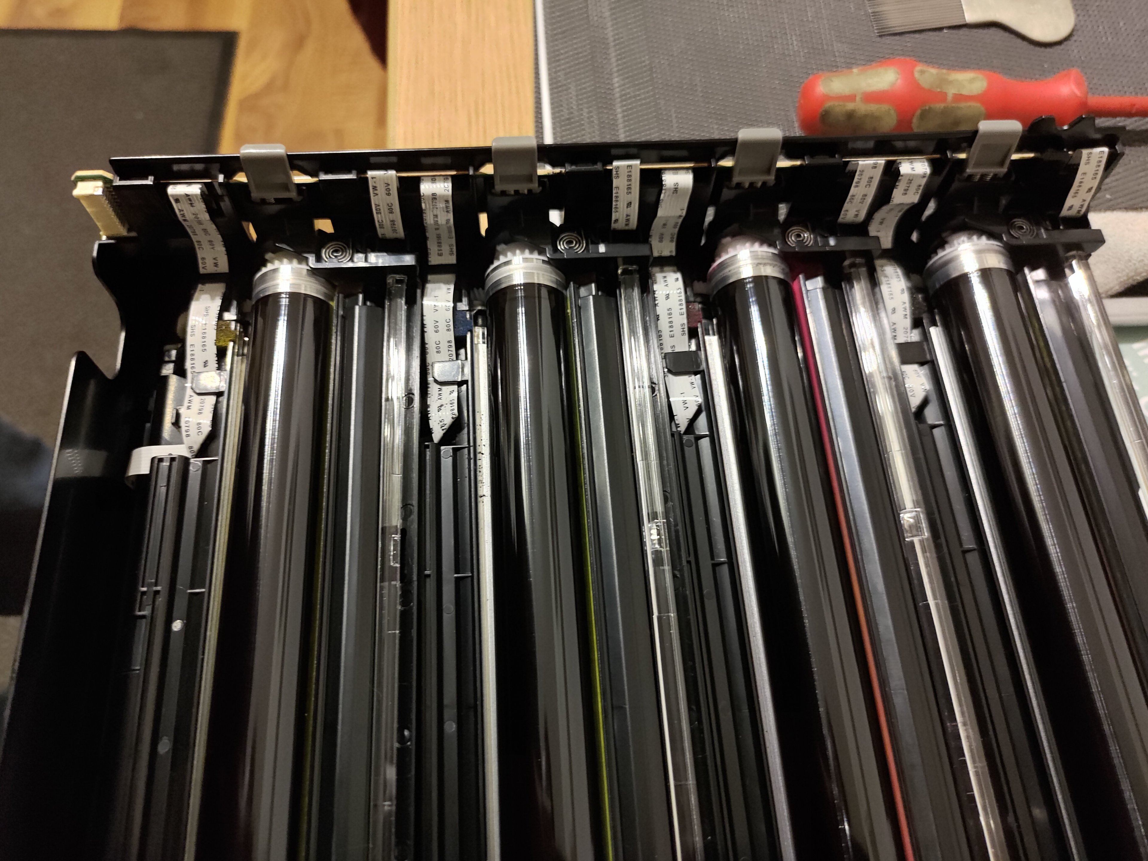

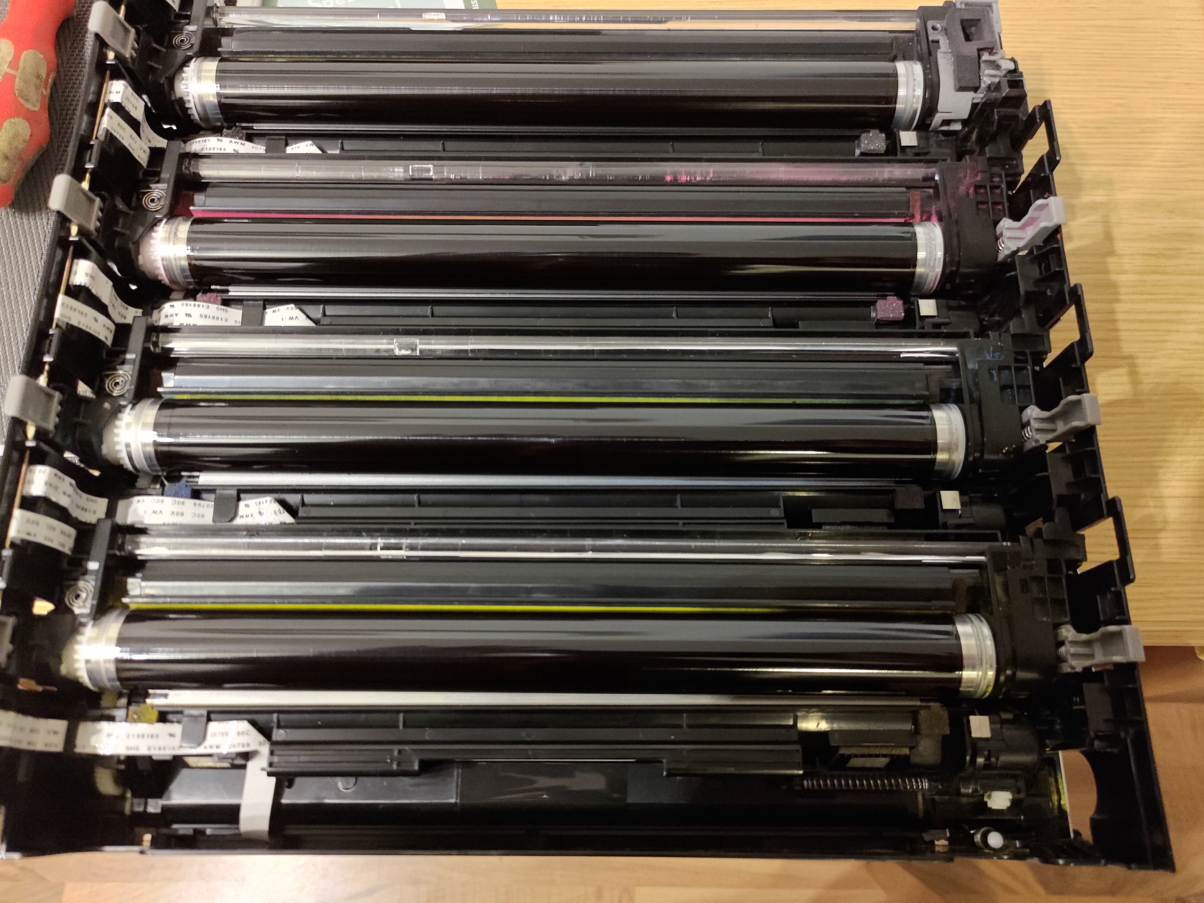

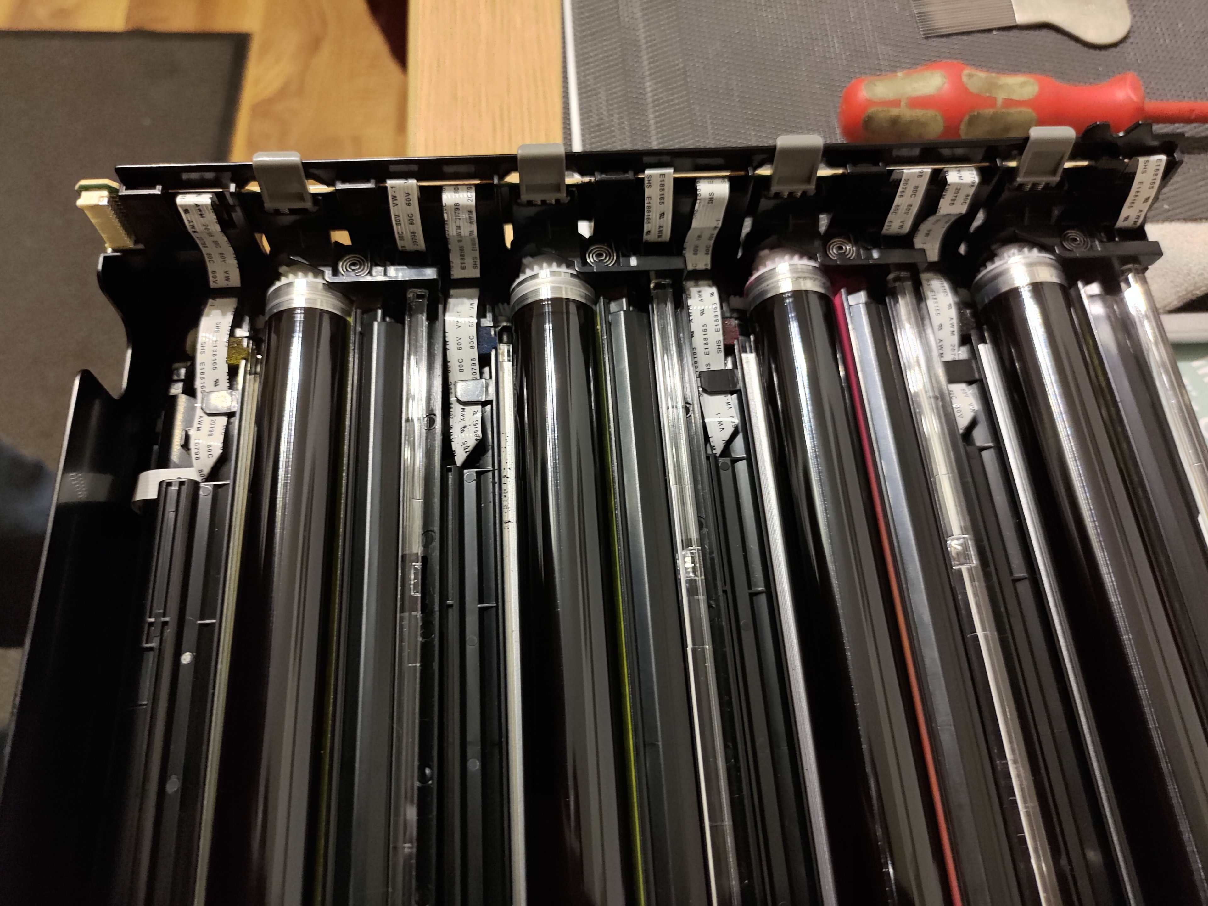

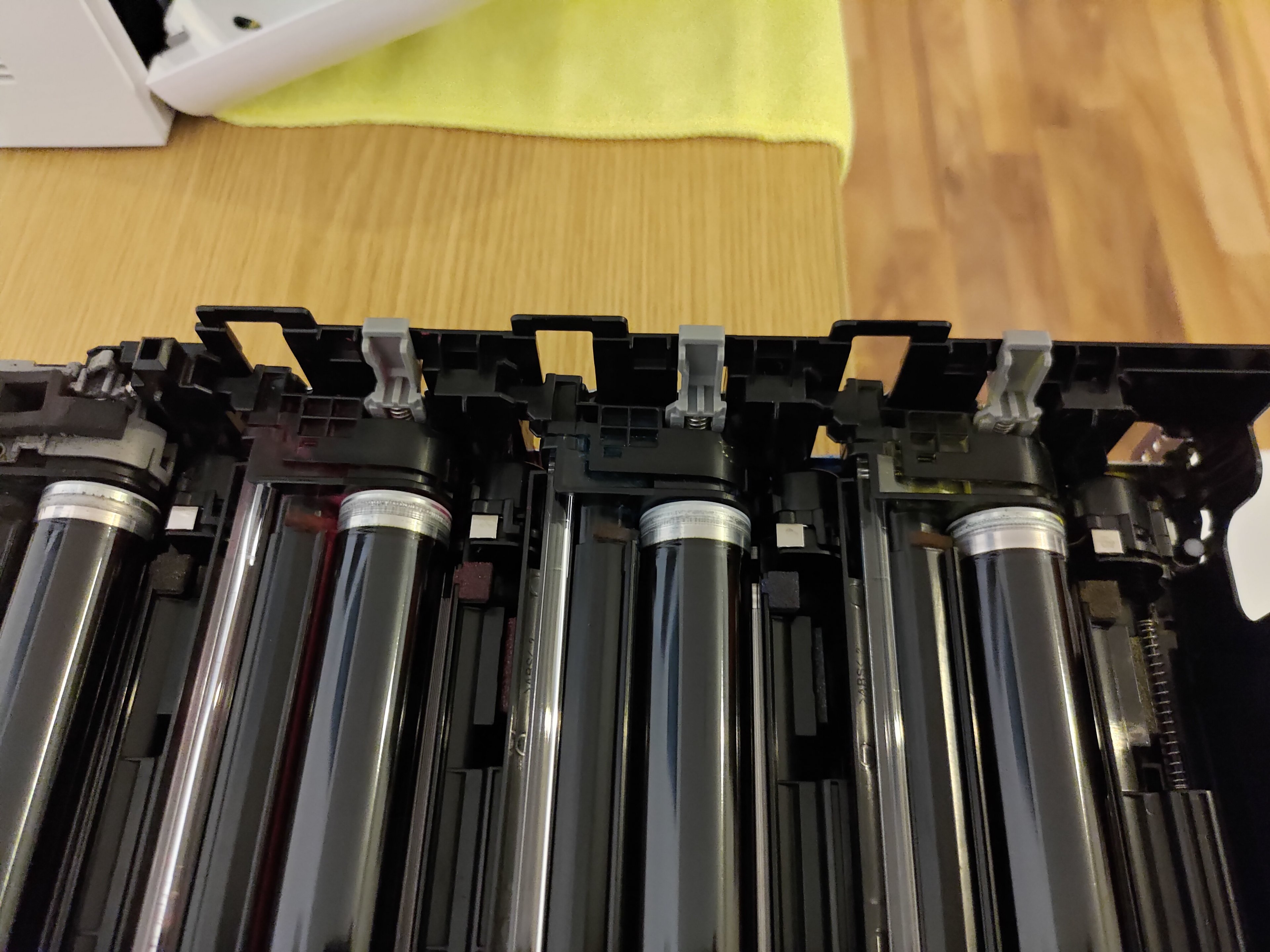

Hi jetzt wieder ausgebaut . Hoffe du kannst mir da jetzt weiter helfen ?

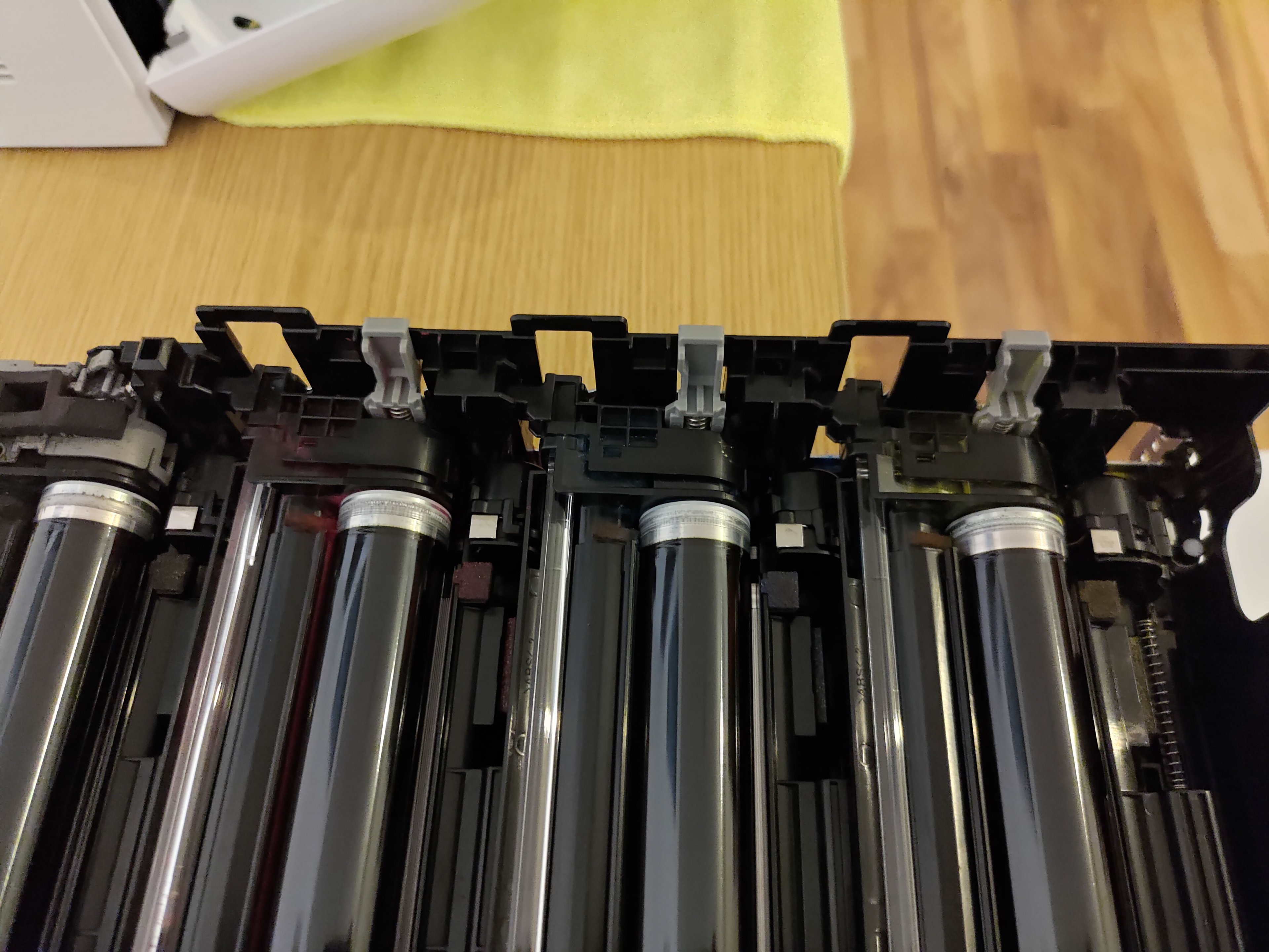

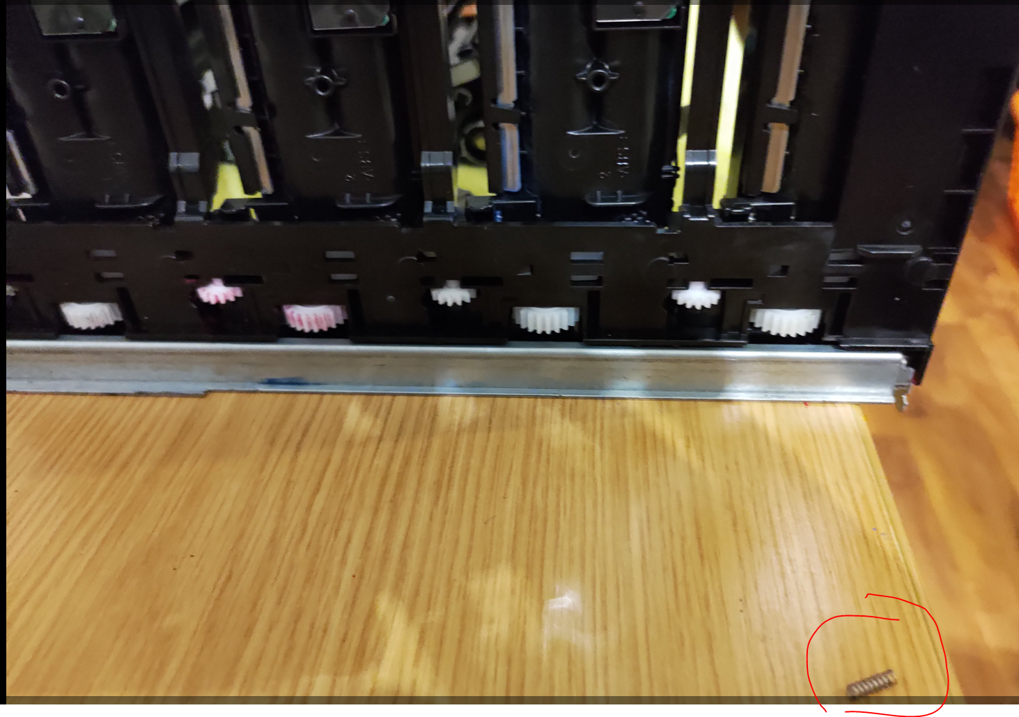

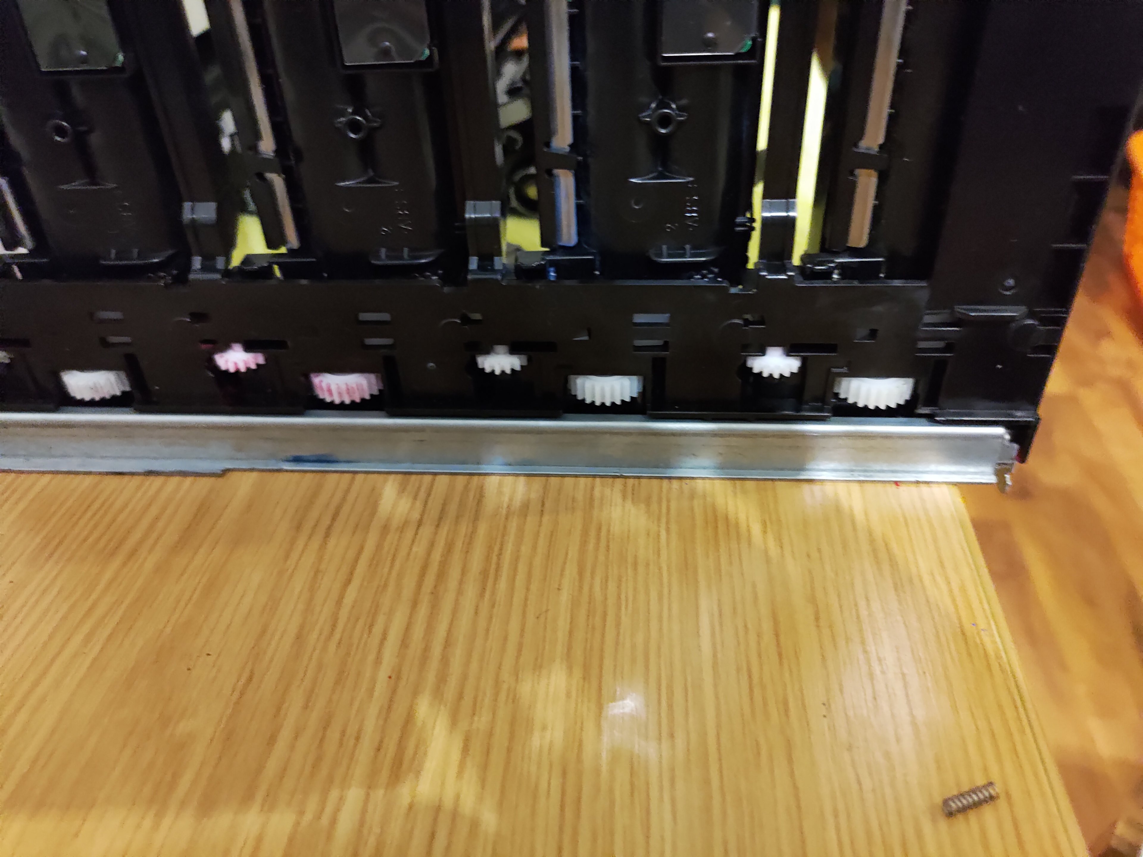

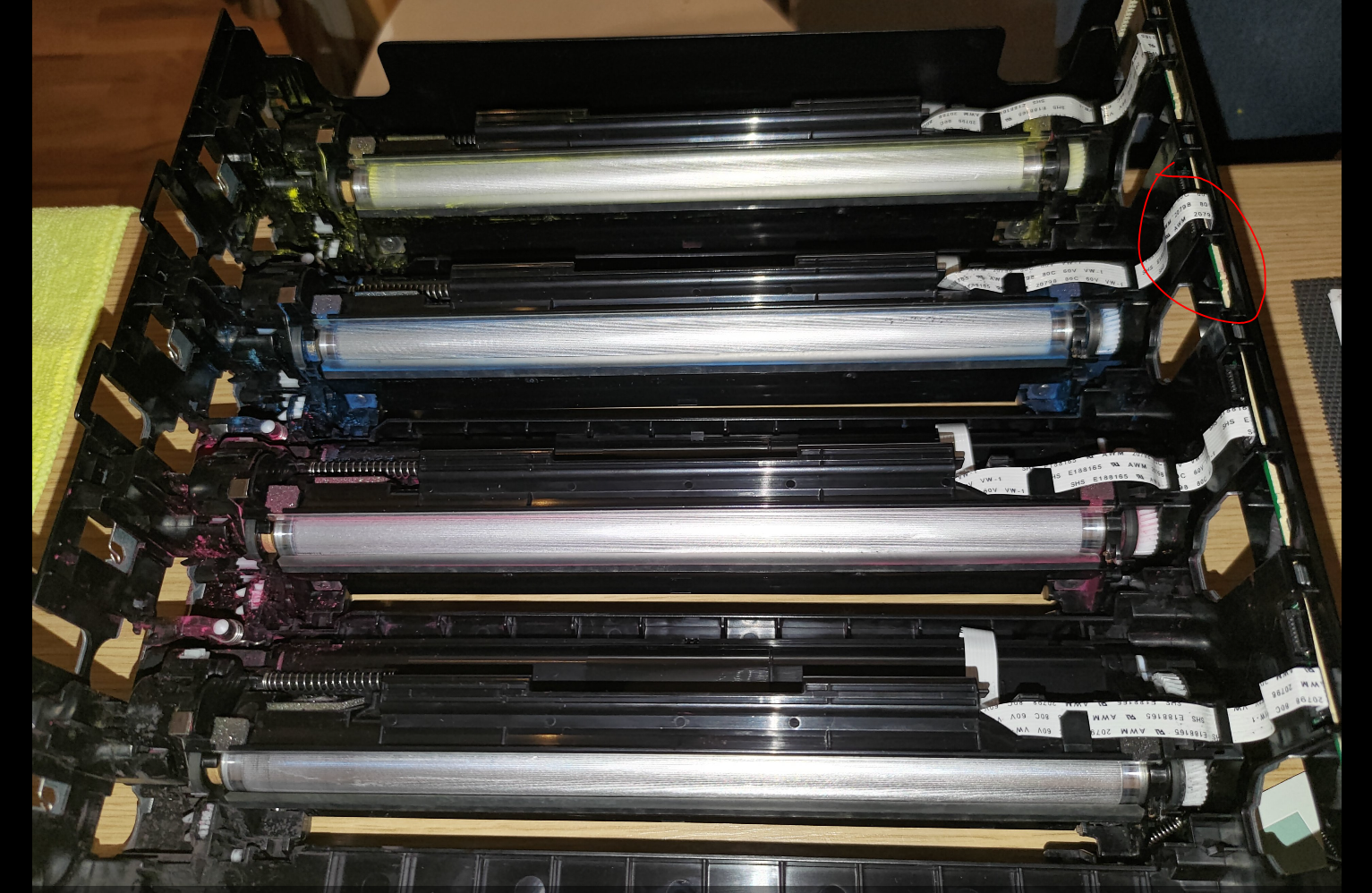

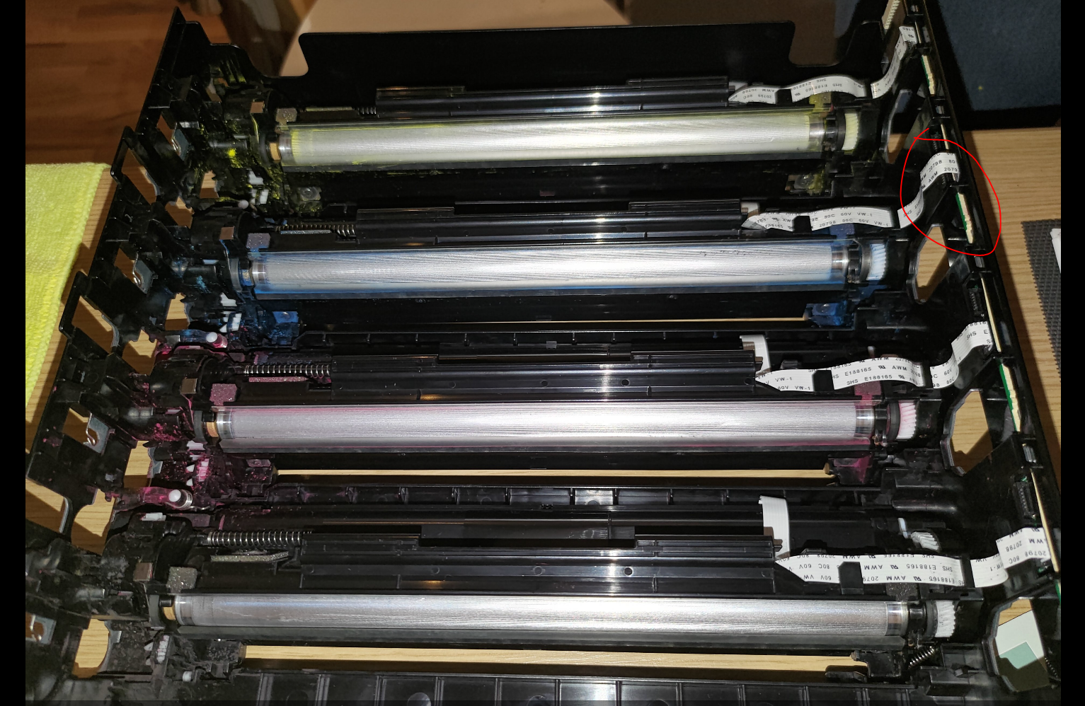

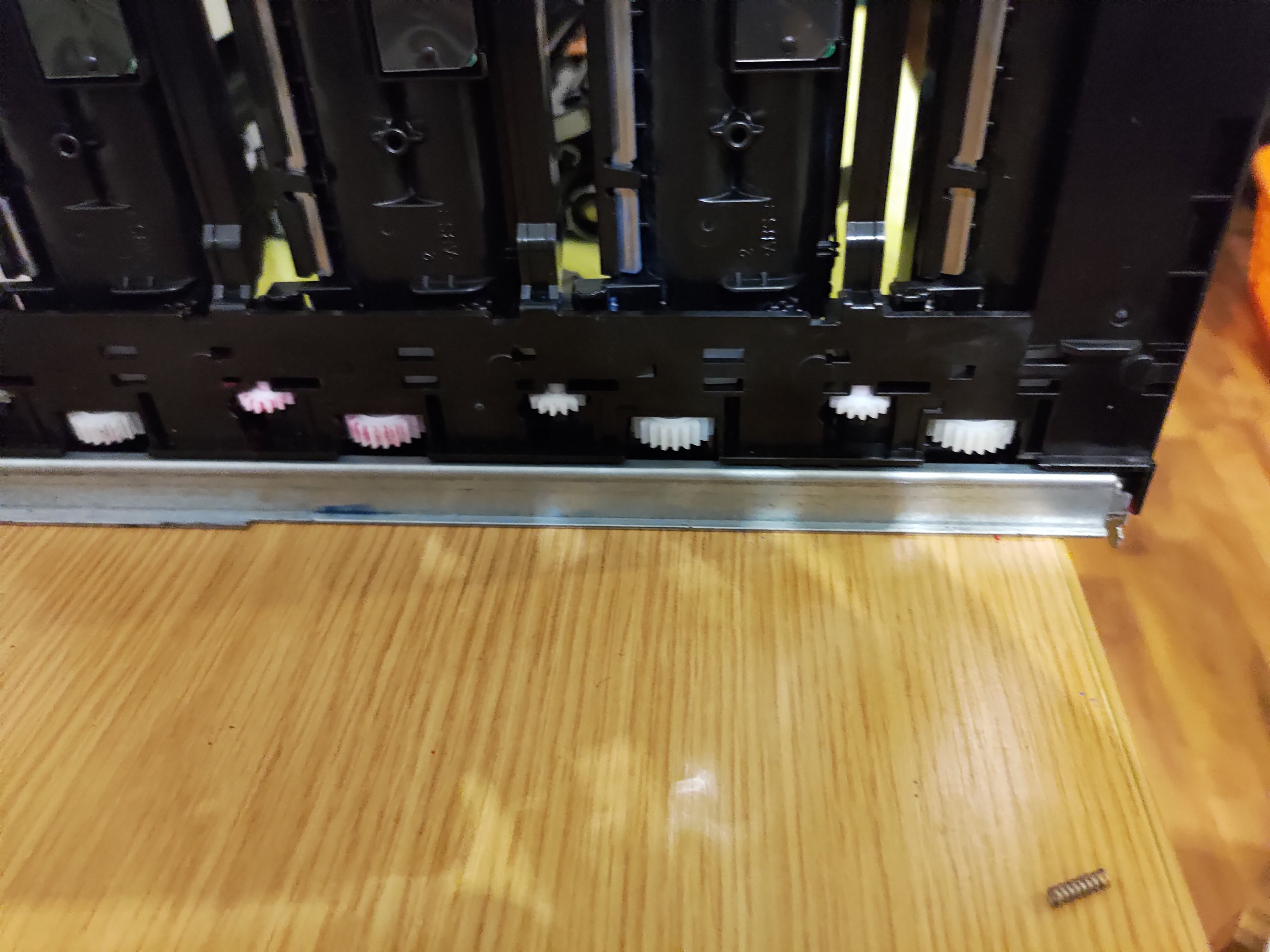

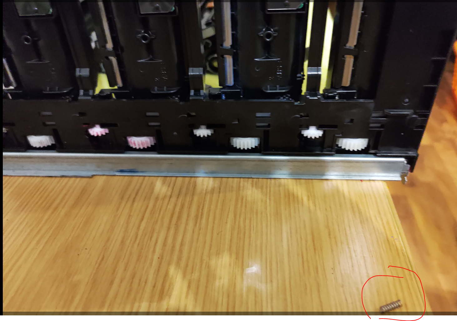

Ja, dann wieder zusammenbauen und auf alle Stecker achten. Bei Bild 1 von mir markiert, die Flachbandkabel müssen alle fest sitzen und es dürfen keine Kontakte gebrochen sein. Bei Bild 2, ist die Feder rausgefallen ? die müssen auch alle an der richtigen Position sitzen.
Die Rollen sind Teil der Entwicklereinheit. Die sollte man nicht abwischen oder ähnliches.
OK mach ich , habe das Gefühl das die Zahnräder nicht packen durch den grauen Hebel vorne links . Und das deshalb nix klappt ? Müssen die alle in eine bestimmte stellung stehen ? Sobald eine Einheit nicht da ist mekert er . Also Strom da .
Hallo zusammen ,. Nun habe ich den Fehler gefunden ich habe die Entwickler Einheit mit sauber gemacht . Und da die Rollen nun sauber sind können die nix mehr transportieren .... Wisst ihr was sowas kostet ? Bzw ob die baugleich sind mit dem 5521 ?
