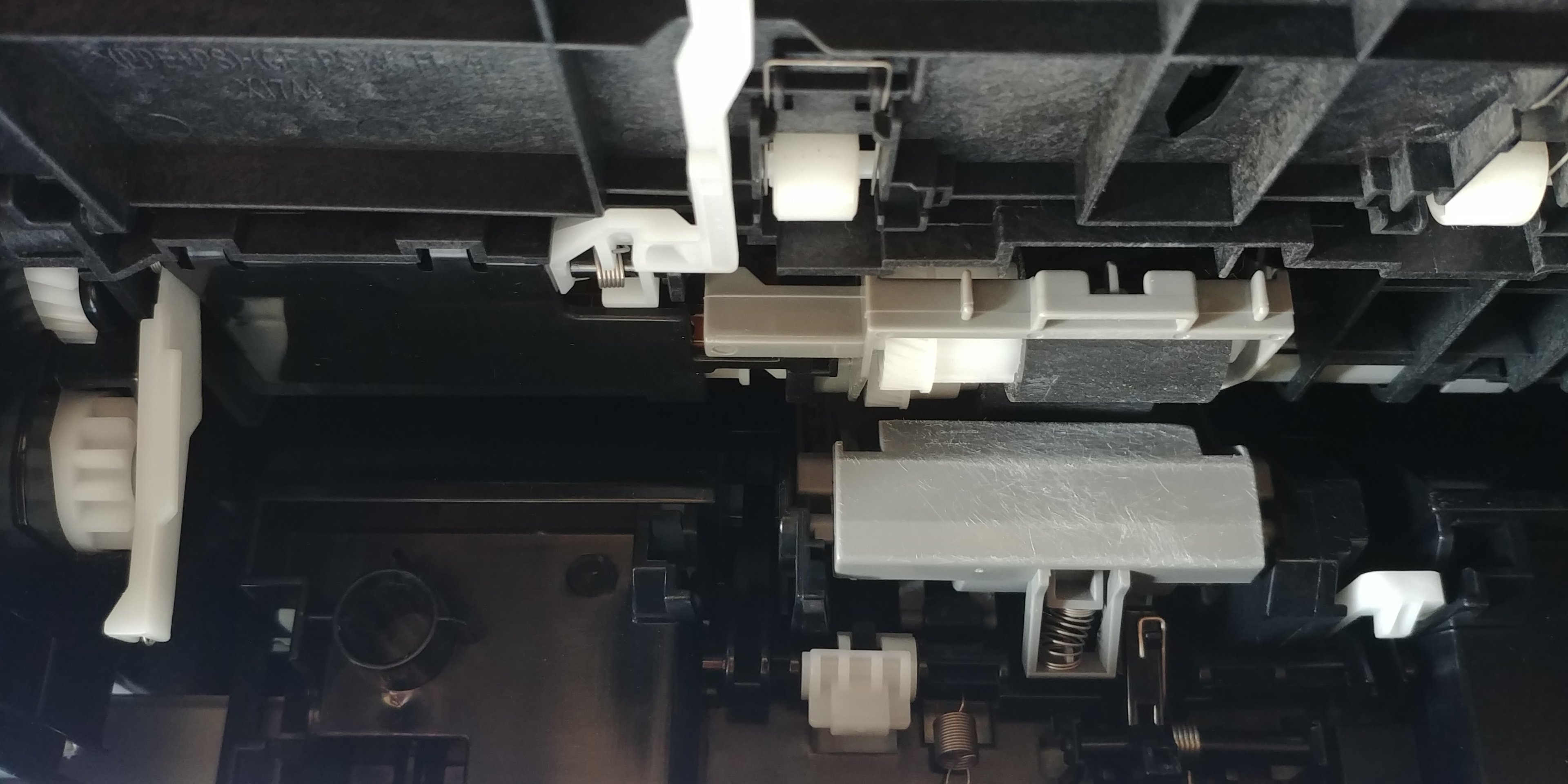

folgendes: Ich habe die Einzugsrollen bei dem Drucker vorsichtig gereinigt. Dazu habe ich die Papierkasette entfernt.
Nach Einsetzen dieser und starten des Druckers, erscheint die Meldung: Papierkassette einsetzen.
Aber diese sitzt korrekt im Drucker. Liegt es vielleicht an einem Sensor?
Hat jemand einen Tipp?
Ich frage mich, welcher Sensor die Papierkasette erkennt!?
Bin dankbar für alle Tipps
Andi
Mir fällt schon mal auf, das hier eine Feder runterhängt:
Zumindest sieht es mal so aus.
Ok, nein das täuscht, Sie ist unten auch verankert. (Sieht man nicht so gut am Bild)
Beim Säubern oder beim Rausziehen der Kassette und/oder am Drucker etwas aus Plaste abgebrochen?
Dann kannst du nur testen ob ein Werksreset hilft.
Ansonsten an den Support von Kyocera wenden.
Edit: Was mit noch einfällt. Du hast doch hinten die Möglichkeit das Papierformat zu ändern. Ist da etwas verstellt? Kannst du nur einmal rausziehen und wieder reinziehen, bis es auf A4-Format gestellt ist.
