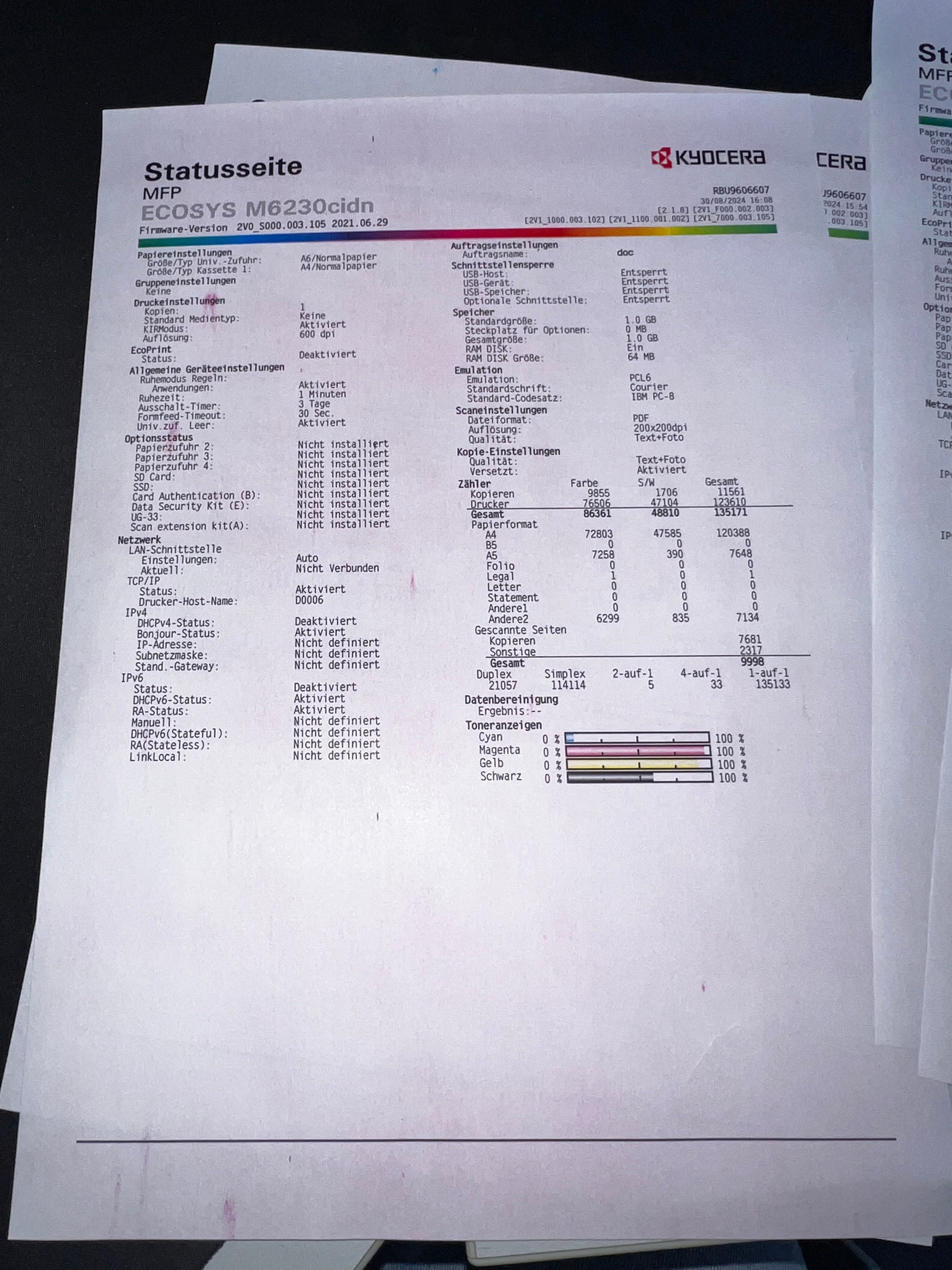

Mein Kyocera M6230cidn druckt immer mit einem leichten rot/rosa Stich. Transferband habe ich ausgepustet und Laserscanner Reinigung und Trommelauffrischung durchlaufen lassen.
Toner sind original und Trommeln bzw. Transferband zeigen keine Auffäligkeiten.
Im Anhang kann man den rotstich nicht so gut erkennen, aber man erkennt es bisschen.
Kann mir da jemand helfen?
Danke im Voraus :)
Originaltoner?
Evtl Bildtrommel am lebensende
Evtl Laderoller verschmutzt
@Froki vielleicht will er ein Drucker Reaparaturcenter auf machen?

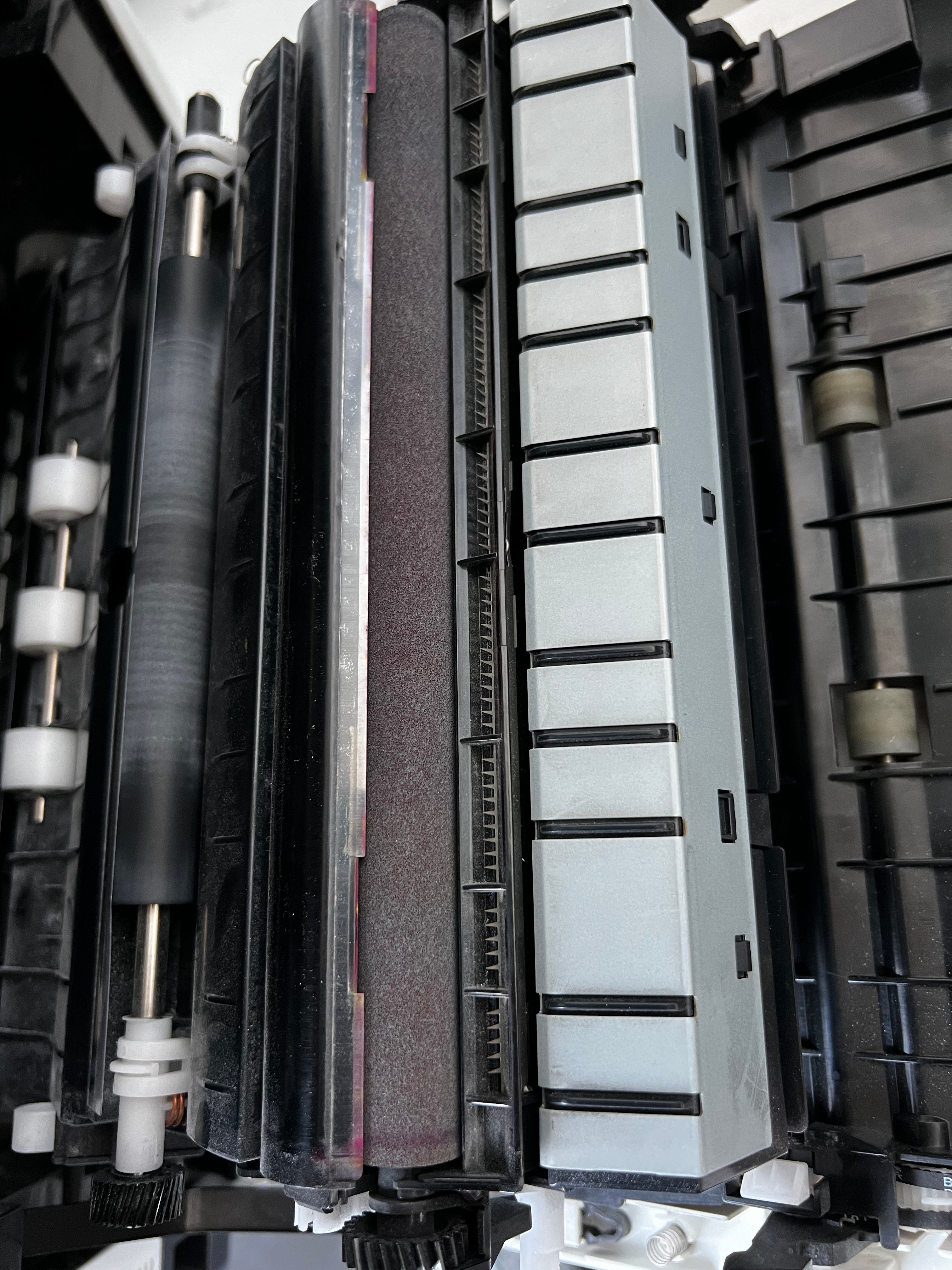

Beim Aufmachen habe ich dieses Teil entdeckt. Ich glaube es ist nur zur Papierbeförderung da, aber es wirkt sehr rosa an einigen Stellen. Könnte es daran liegen? Falls Ja, wie reinige Ich es am besten?
Der Laderoller (Schwarze Walze mit dem graugen Dreck) müsste auch gereinigt werden.
Mein Tip lass das Ding richtig reinigen und zwar bei einem Kyocera zertifizierten Händler und nicht beim Computerfutzi um die Ecke
ich sagte müsste gereinigt werden. So Farbschleier kommen fast immer von der Bildtrommel/Entwicklereinheit.
Vom Auspusten geht so etwas in 90% aller Fälle nicht weg!
@ThomasK_7 Ich habs mit Druckluft gemacht und wie du schon sagst es ist nicht besser geworden. Kann man die Bildtrommel irgendwie anders reinigen ohne Sie zu beschädigen?
