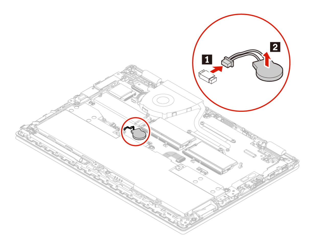

Ggf. hat sich auch nur die Power Devlivery Funktion aufgehangen, das gibts bei HP auch gerne mal bei einigen Typ C Geräten. Mache daher mal einen CMOS Reset, i.d.R. einfach den Powerbutton 30 Sekunden halten. Wenn das nicht klappt, entferne die Bios Batterie für ein paar Sekunden. Netzteil natürlich vorher entfernen.
