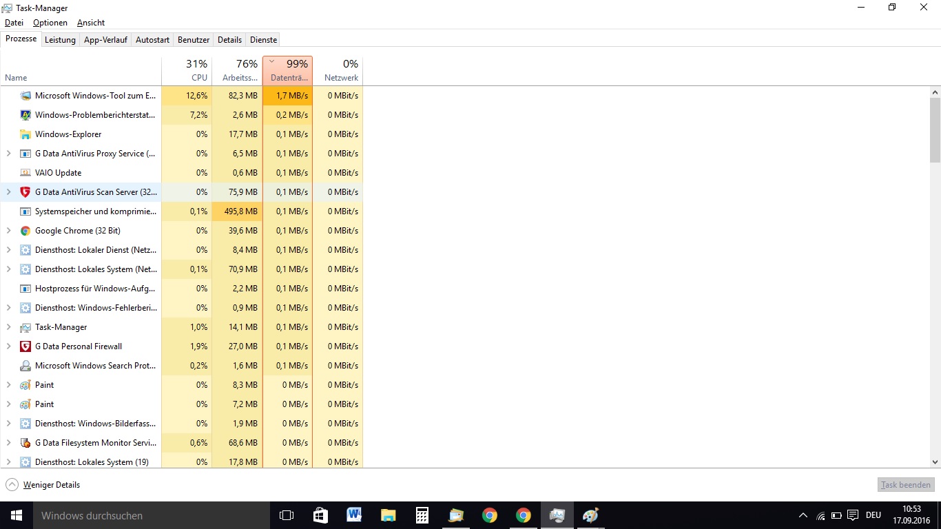

Mein Labtop ist schon seit längerem unglaublich laut. Sobald ich nur beginne, die
Tastatur zu bedienen geht die Lüftung lautstärkemäßig auf Turbo.
Der Tisch unter dem Labtop wird ziemlich heiß. Ich finde einfach nicht heraus,
was dafür ursächlich ist. Performance ist auch ziemlich mies.
Anbei 2 Screenshot des Task-Managers
Grüße
Manuela

welcher Laptop genau?
Lüfter mal gereinigt?
Platte eventuell defekt oder kurz vorm sterben -> prüfen mit Crystaldiskinfo
Modell und die Verbaute Hardware aufliste.
Richtig schönes OEM Windows Image :freaky::freak::lol:
System Clean Installieren wirkt wunder, genau so die Entstaubung der Kühler/Lüfter und die Erneuerung der Wärmeleitpaste.
anhand des taskmanagers schliesse ich auf sony vaio
welches modell genau?

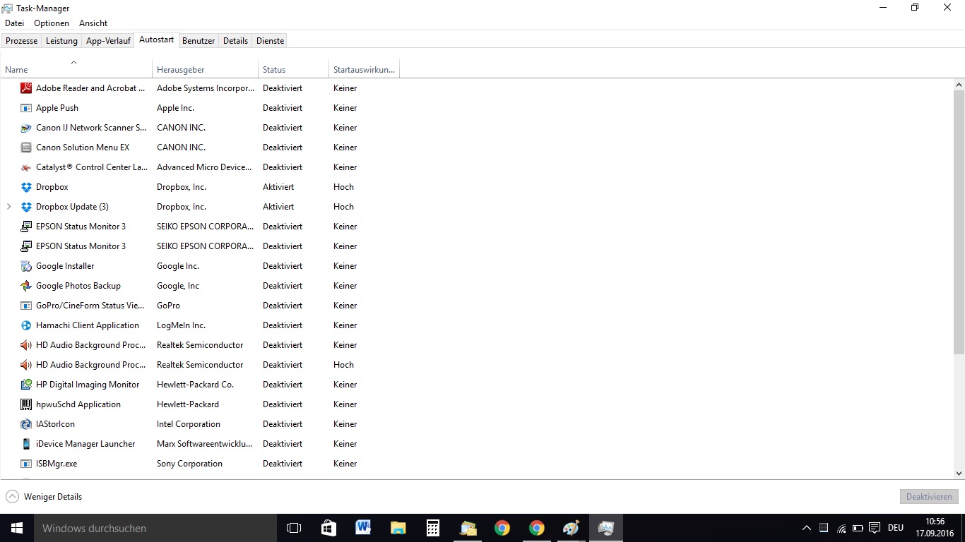

versuch mal über "msconfig" unnötige programme vom autostart zu deaktivieren

Zwischenstand zu msconfig: habe mal alles deaktiviert, was möglich war und neu gestartet. Ergebnis nach sehr langem 2-maligem Neustart ist schon mal sehr erfreulich. Kein Vollgasdurchstart mehr, auch wenn ich Word, Excel, Chrome, Explorer gleichzeitig geöffnet habe.
