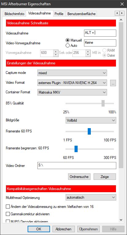

Wenn Du beim Afterburner nicht NVENC einstellst, dann nimmt er per CPU auf wenn ich mich recht erinnere. Kostet halt ordentlich FPS.
Aber ich hoffe das OSD entspannt sich schon ein bisschen.
Was passiert wenn Du die Videos z.b. mit dem MPC (MediaPlayerClassic) wiedergibst. Ich wüsste nicht mal was für ein Codec der Afterburner als Standard benutzt.
Ich würde per Intel Quick Sync aufnehmen, damit elimierst du alle evtl. auftrettenden Probleme. NVENC kann auch Probleme haben beim aufnehmen wenn du nee schwere Szene hast bei der die GRafik zu 100 % ausgelastet wird.

Ich habe den Afterburner jetzt zwei mal gründlich durchsucht & es gibt leider keine Möglichkeit einzustellen ob man per GPU oder CPU aufnehmen möchte.
Standardmäßig ist im Afterburner der MJPG Kompression als Videoformat eingestellt.
Hier kann ich eine Auswahl treffen aus: NV12, RTV1 & MJPG. Außerdem besteht die Möglichkeit das Video unkomprimiert aufzuzeichnen.

Ich habe nun die Grafikkarte eingestellt, danke für die Hilfe.
Ich habe Afterburner nicht als Aufnahmeprogramm gewählt sondern für die OSD damit ich eben die detailierte Ansicht auf meinem Gamemonitor habe & da ja der Task-Manager anscheinend den Werten nach eine andere Meinung hat. Mit der Streaming Software möchte ich dann später natürlich auch Aufnahmen erstellen.

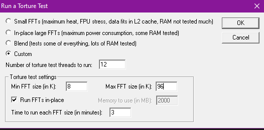

Ich würde auch das CPU OC Profil vom Board deaktivieren, win mal neu installieren und wenn du unbediengt die 5 GHZ willst. Stell eine FESTE nicht variable VCore ein und teste wieviel GHZ du damit stabil bekommst, Load Line Calibration würde ich so einstellen das die Vcore bei Last der im Idle entspricht. Mit der AIO sollte das ganz gut kühlbar sein, vorallem vor dem Hintergrund das die CPU verlötet ist.
Ob du die CPU dann kühlen kannst und die Spannung für den eingestellten Takt den du ausgewählt hast reicht kannst du gut mit Prime95 und dem Setting testen:
Das ist der Hardcore Test, mit dem 1344K kannst du allgemein auch die Vcore ausloten, aber wenn der hier auch durchgeht dann biste quassi zu 99 % Save. :D
Musst halt nur überlegen ob du mit AVX testen willst, normalerweise sollte man ohne AVX testen da der Befehlssatz eine extreme Last erzeugt und Verbrauch erzeugt der so niemals vorkommt in Anwendungen. Glaub beim Rendern über die CPU wird AVX verwendet, bin mir aber nicht sicher.
