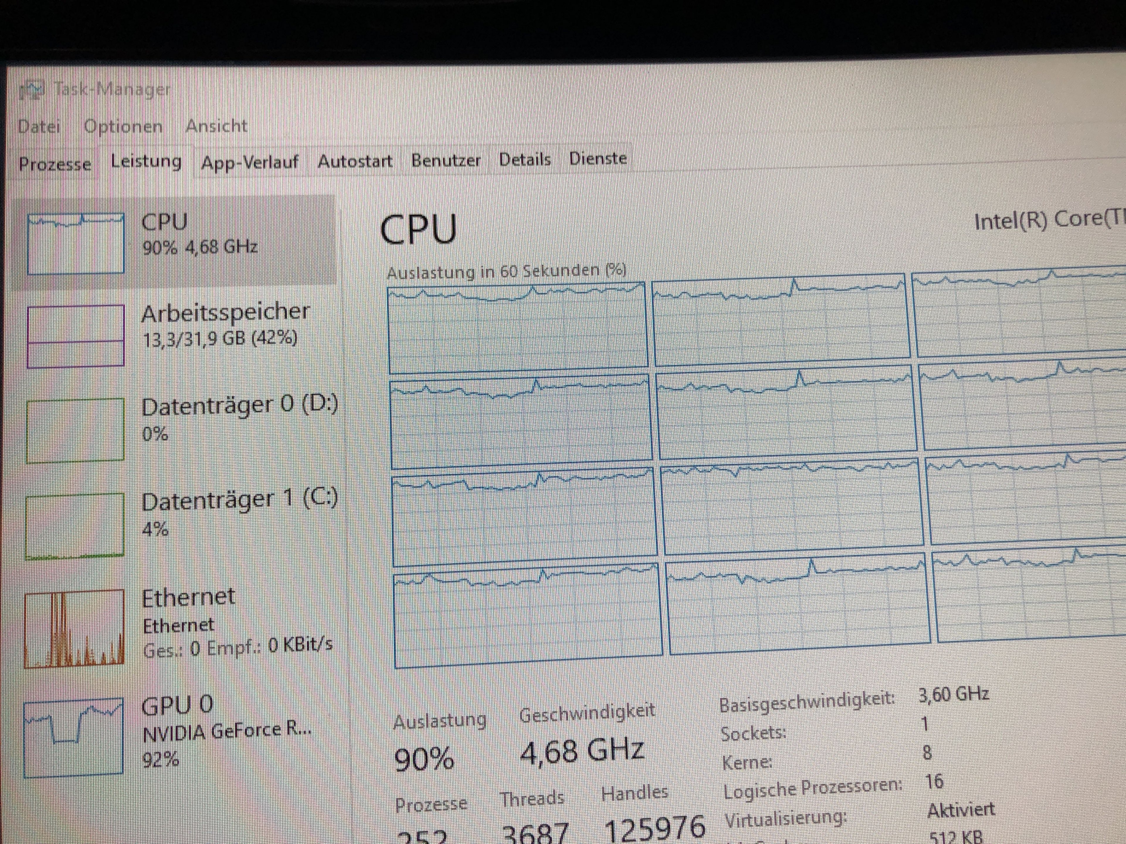

Mit dem Task-Manager unter dem Reiter "Leistung" und den Graphen habe ich geändert in "Logische Prozessoren". Und hier schlagen alle 16 Threads komplett aus auf 99%.

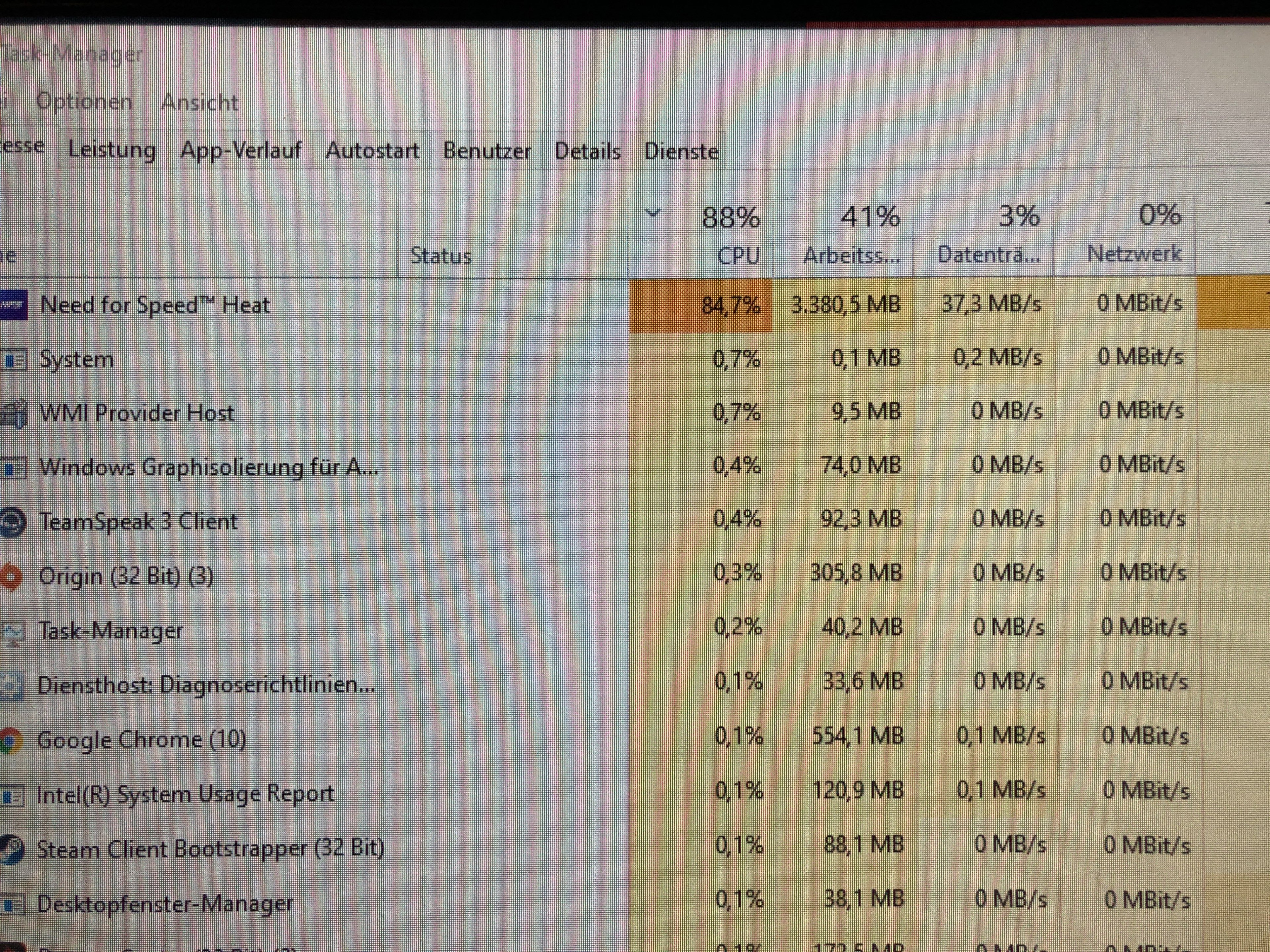

Mach uns mal bitte einen Screenshot vom Taskmanager unter dem Reiter "Prozesse" und sortiere die nach CPU Auslastung.

Leider konnte ich nur Fotos mit meinem Handy machen, da die Auslast sofort runter geht, sobald ich aus dem Spiel tabbe, daher habe ich mir den Task-Manager auf den zweiten Monitor gepackt und so abfotografiert.
Ich hoffe, dass ist nicht allzu tragisch.

Nachher isses bei Heat ganz normal. Ist immerhin Frostbite-Engine. Die skaliert auch in BF1/5 auf 20 Cores, wenn man die Graka nicht ausgelastet bekommt.
