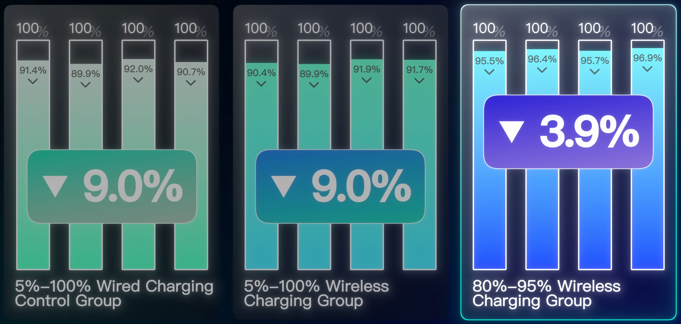

Ich hatte gestern auch einen fantastischen praktischen Test am iPhone gesehen:
Von besonderer Relevanz ist dieses Ergebnis:
Hier sieht man, dass tiefentladen auf 5% deutlich schädlicher ist als sich ständig im Bereich von 80-95% aufzuhalten. Im Zweifelsfall also einfach nachladen.
