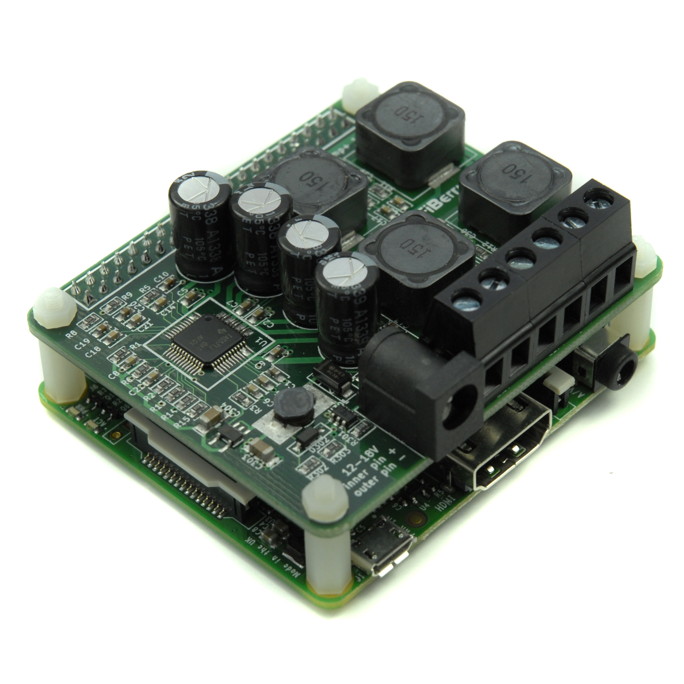

Absinthe die Idee hier mit dem Pi2 ist gut. Es gibt da Fertige Lösungen wo der der PI2 "ab Werk" mit einem zugehörigen DAC & AMP kombiniert ist. Auf diesem Pi2 Läuft eine vorkonfiguriertes Linux Streaming OS so das Jeder PI2 im Netztwerk einzeln oder getrennt in jedem Raum das gleiche oder anderes Wiedergeben kann. Durch den eingebauten Digitalen AMP können jegliche Handelsüblichen Passiven Boxen von günstig bis High End verwendet werden. Damit du mir jetzt folgen kannst worüber ich rede schau dir das an:
Das ist der PI2 mit einer zweiten Platine die den Digitalen/Analog Wandler & AMP in sich trägt und wo dein beliebiges Stereo Lautsprecher Paar in dem Raum wo er verwendet wird angeklemmt wird.

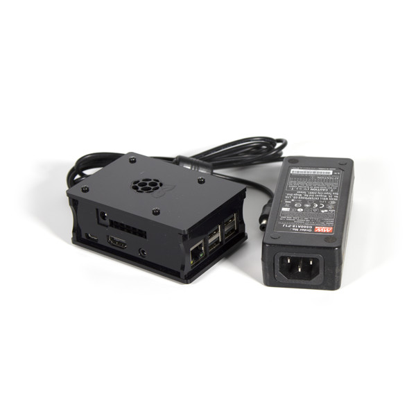

Du kannst das ganze als Paket = Pi2 , HiFiBerryAMP, Gehäuse, SD Karte für das Betriebssystem und externes 12-18Volt Netzteil hier kaufen: https://www.hifiberry.com/product/hifiberry-amp-bundle/#
Auf dem Bild oben: "PI2" + "HiFiBerry AMP+" in einem Gehäuse + Externes Netzteil das BEIDE mit strom versorgt.
