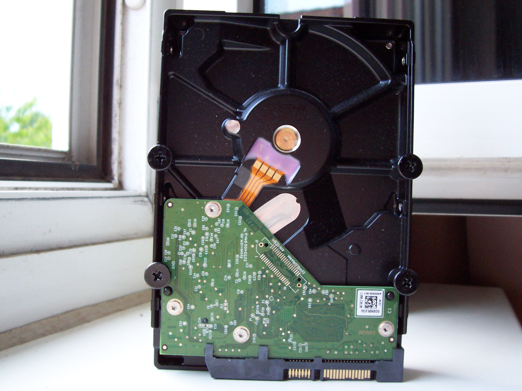

Hallo Forum-Experten!
Ich habe aus meinem Desktop-PC eine HDD ausbauen und gegen eine SSD austauschen lassen. Nun habe ich spaßeshalber eine Ebay-Kleinanzeige aufgegeben. Überraschenderweise will man mir die Platte für 20 EUR abkaufen. Mein Problem ist nur: Die HDD hat keine Abdeckung auf der Rückseite:
Kann ein Käufer mit der Platte überhaupt etwas Sinnvolles anfangen ohne teure Kits oder dergleichen kaufen zu müssen? Es handelt sich um eine wenige Monate alte WD red.
Vielen Dank für Eure Hilfe!
Derartige Festplatten haben NIE eine Abdeckung auf der Rückseite ...
Reaktionen: highks und rg88
welche abdeckung? so sehen doch alle hdd von unten aus.
Sieht aus wie ´ne Festplatte....da fehlt nichts..
MfG
Hast du dich vor dem Posten mal informiert wie ne HDD aussieht?
Reaktionen: scornthegreat, rg88 und Plutos
KonradZ schrieb:
Die 4 Schrauben raus, dann passts.
Sehr lustig.. , an den Threadersteller so schauen HDD's für gewöhnlich aus.
