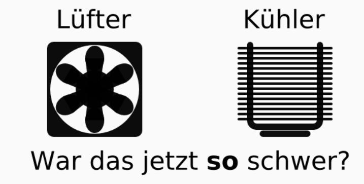

Ein Foto sagt mehr als tausend Worte.
Anmerkungen:
Erstens: schreibe bitte grammatikalisch verständlich. "Ich suche eine gute" heißt, dass Du aktuell suchst, das ist Präsenz, aber Du hast ja schon was gekauft. Und damit kann man leben. Alles andere wäre Geldverschwendung.
Zweitens:
Drittens:

Nicht der Lüfter ist zu shclapp, der Kühler ist schwach. Was aber in Dein Gehäuse passt, wissen wir nicht, weiter ist das alles völlig unkritisch, es bleibt nur die Frage, ob es Dir zu laut wird.
