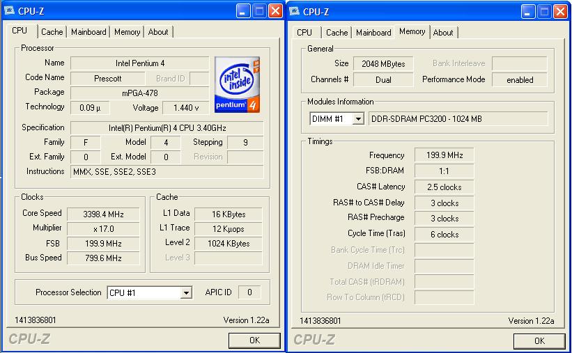

Hallo, ich habe mir letztens neuen RAM gekauft, und zwar den hier:
2048MB G.SKILL PC400 CL2.5 KIT F1-3200PHU2-2GBNS (2x1GB Riegel)
Meine CPU ist P4 3,4GHZ HT mit FSB 800Mhz, Board ist ein ASUS P4P800deLuxe.
Der RAM hat doch die 400MHZ, der FSB die 800Mhz....sollte jetzt nicht der RAM auf den 400Mhz laufen? Oder wie verteilt sich das ganze? Denn wenn ich mit CPUz auslese, wird mir immer nur 200Mhz angezeigt.
Siehe auch Screenshots....
Gibt es eine Möglichkeit die Taktung des RAM zu erhöhen? Oder bin ich hier schon an der Grenze?
Ist alles richtig, da PC3200 mit 200Mhz taktet.
DDR Doppelte Daten Rate, es kann bei auf und absteigender flanke ein datenpacket übermittelt werden, daher sagt man zu 200Mhz RAM 400Mhz.
Also 200MHz realer Takt und 400Mhz effektiver Takt.
Ok, dann bin ich beruhigt.
Danke für die schnelle Antwort
