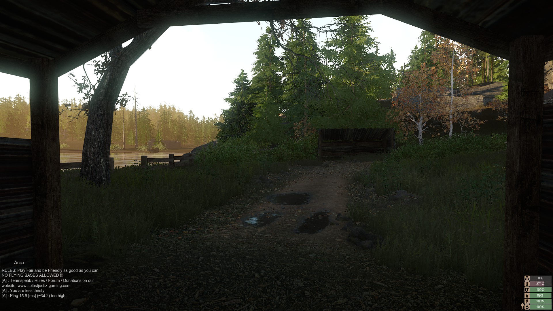

so ich habe mal eben ein Video gemacht wo man deutlich sieht dass es sich dabei um lagging und keine fpsdrops handelt. Am Anfang des Videos lass ich ein paar sachen aus meinen Inventar fallen und nehme diese dann wieder auf, dabei kann man das lagging schon erkennen. Später greifen mich dann paar Mutanten an und hier kann man es dann sehr deutlich sehen.
http://plays.tv/video/5910a2280908458ca3/lagging
EDIT: Ich habe gerade bemerkt wenn ich während des spielens auch mit Teamspeak verbunden bin, dann habe ich in keinem einzigen Game laggs oO
das ergibt doch alles gar keinen Sinn und ich versteh gar nichts mehr :-(
