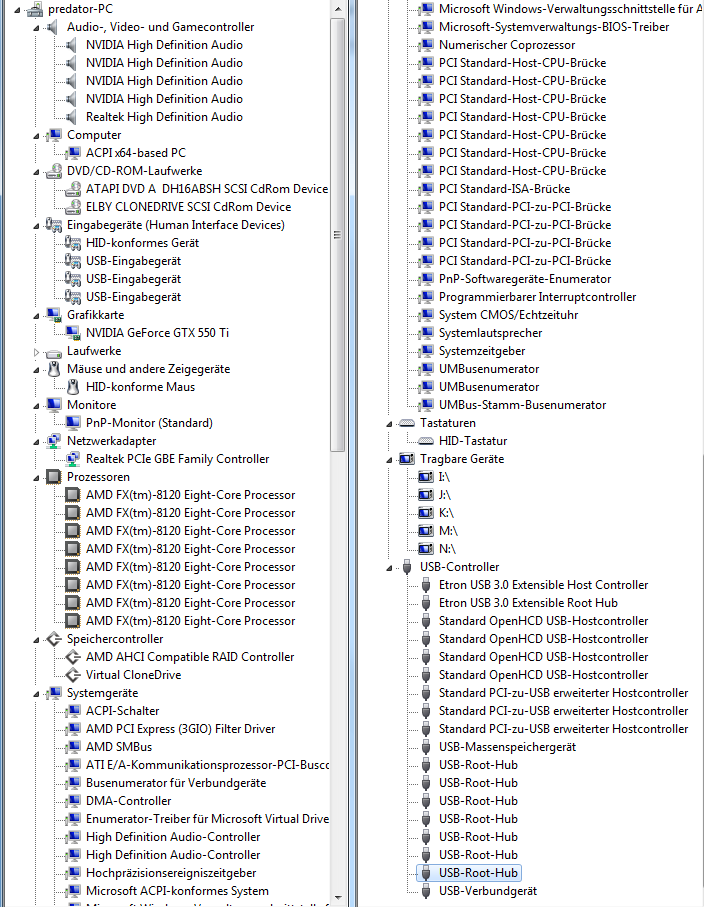

Hier ein Screen vom Gerätemanager
Schalte bitte mal im BIOS "USB 3.0 Legacy Supprt (detect)" auf disabled -
NICHT für die USB2.0 - hier sollte "enabled" stehen -
den "Eltron" - Treiber erneuern !!!

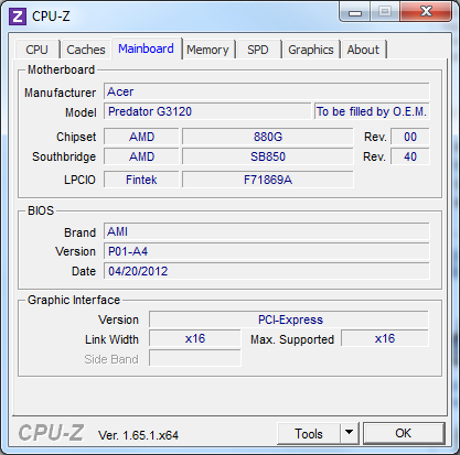

Schau mal mit einem Tool (AIDA o.a. ) nach der genauen MB - Bezeichnung - auf dem MB sollte diese auch zu erkennen sein -
