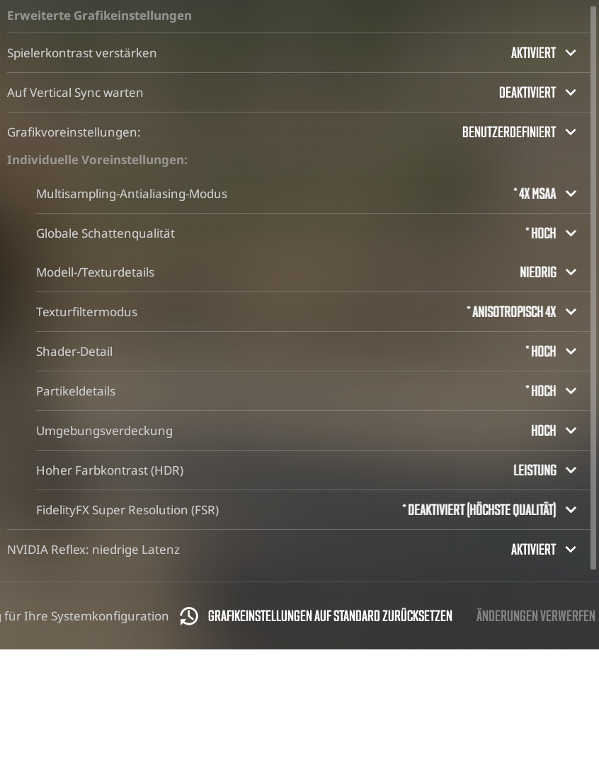

CS2 fordert auch sehr die Grafikkarte, daher habe ich auch gefragt, welche Ingame-Settings du eingestellt hast. Hatte bspw. mit meiner RX 5700 XT auch immer wieder lästige Mikro-Ruckler beim Scopen und daher das MSAA runtergedreht. Würde mich also nicht wundern, wenn die langsamere 1070 Ti auch (teilweise) der limitierende Faktor ist.
Ich würde in deinem Fall auch mal versuchen, die FPS auf 120 o.ä. zu limiteren.
Bedenke, dass CS2 keine Overlay-Programme wie MSI Afterburner zulässt (bzw. nur wenn mit bestimmten Argumenten gestartet), wenn du dir die Auslastung anschauen willst.

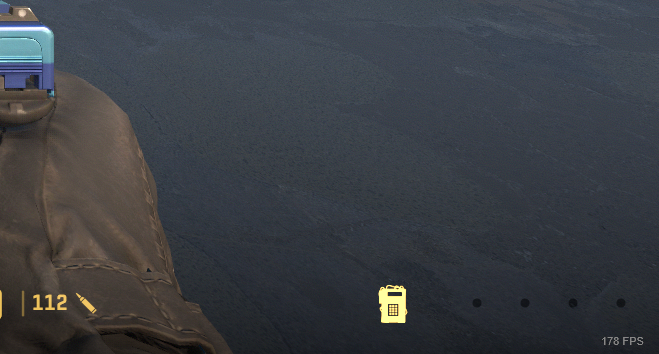

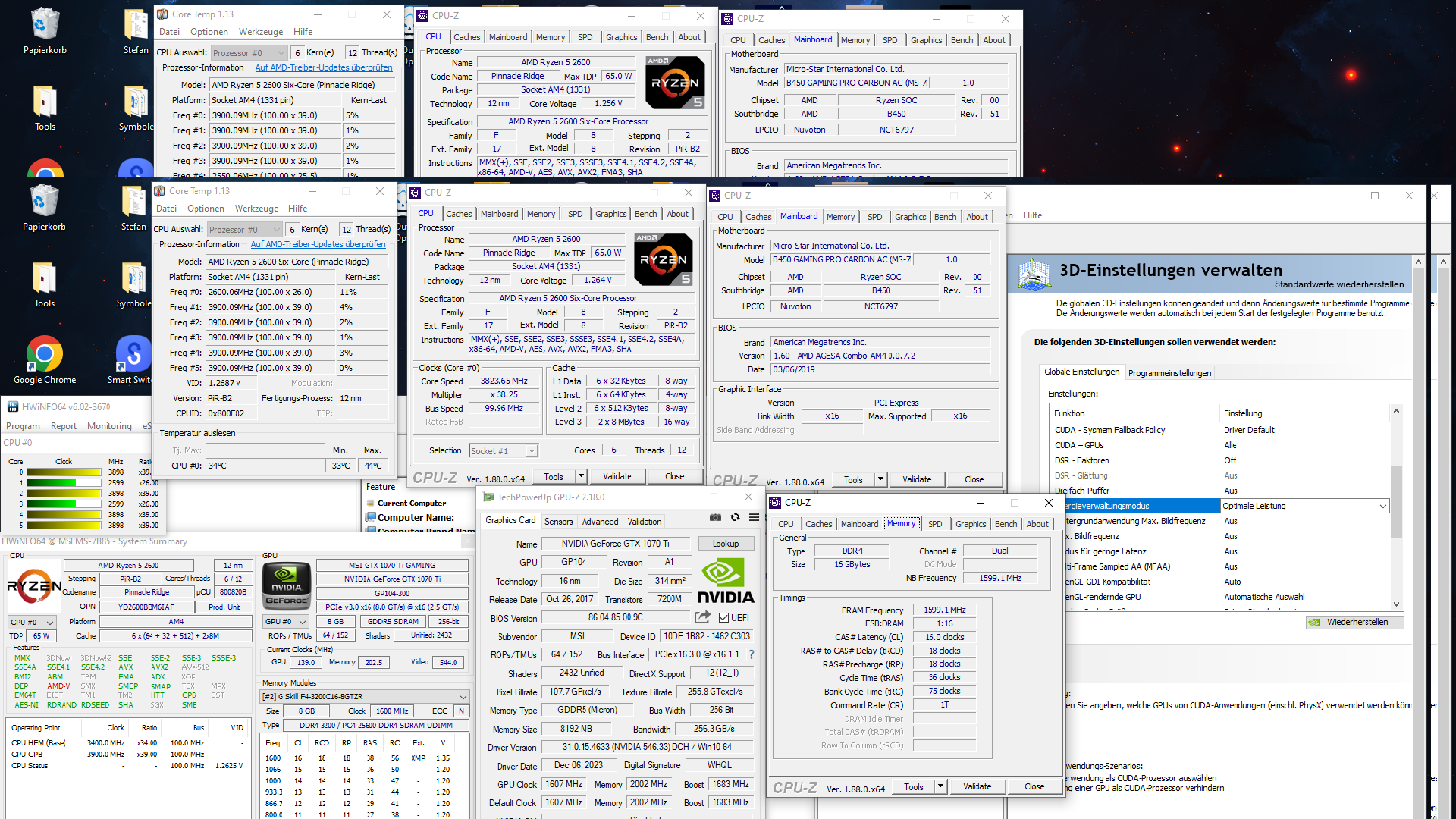

Hoffe, man kann was erkennen... das sind die Einstellungen und FPS auf "die Schnelle".

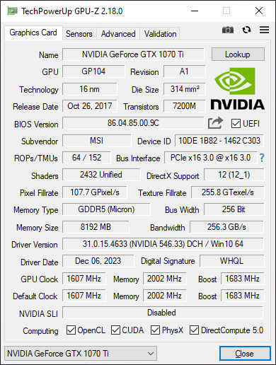

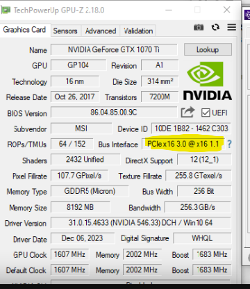

Deine PCie zeigt zu wenig lanes an. Jetzt müssten wir mal feststellen, ob das nur daran liegt, dass alles minimiert wurde.
Starte mal nen Rendertest mit dem Fragezeichen und schau mal ob sich das auf 4.0 und x4 ändert:
Links siehst du die Anbindung. Das wäre PCIE 3.0 mit x16. Rechts ist das was gerade betrieben wird.
ok. Das Board kann nur 3.0. Sollte dann aber dennoch bei Last steigen und nicht bei 1.1 bleiben.
Reaktionen: stefan.h und Alexander2
