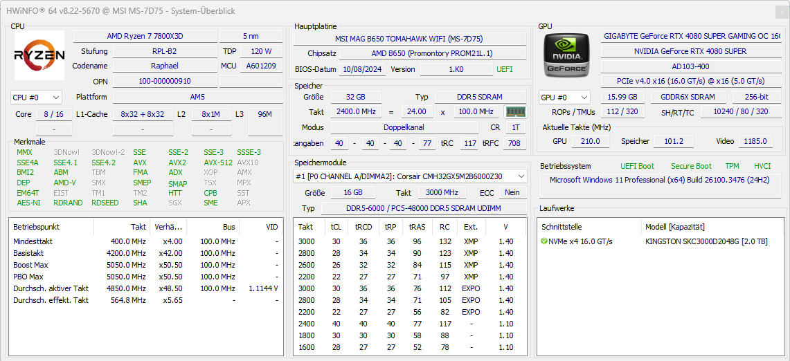

Ich bin kompletter Technik noob und weiß mir nicht zu helfen. ich habe mir einen neuen pc zugelegt.
Komponenten:
Trotz alldem habe ich lags in COD und fiveM, hier ein Beispiel aus COD.

Ansonsten läuft dein RAM nicht optimal.

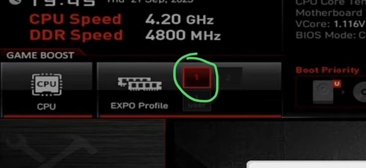

Ansonsten mal BIOS Update machen und anschließend RAM Profil laden.
(Download)
☝️Das behebt aber nicht die Lags, führt aber zu mehr Leistung des PCs.
Die LAGs haben eher was mit deiner Verbindung oder Spieleservern zu tun.
Edit: sollte sich nach dem Laden des Expo Profils die Bootzeit arg verlängern: Memory Context Restore aktivieren
(Download)
(Download)
[IMG]https://www.computerbase.de/forum/attachments/img_0059-jpeg.1598635/[/IMG]
