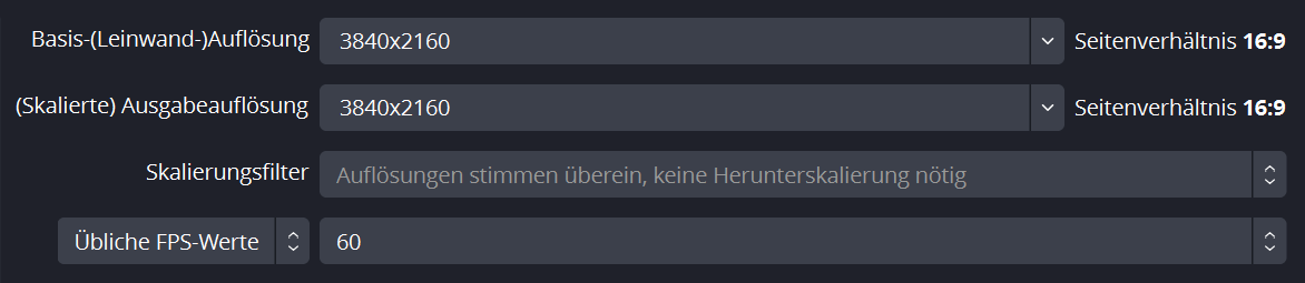

Seit meinem Upgrade heute von einer GTX 1060 auf eine RTX 3080 lagt die OBS Aufnahme bei 4k60. Bei meiner 1060 ging das ohne Probleme. Jetzt lagt die Aufnahme sogar, wenn ich nur am Desktop bin, nicht anderes mache. Task Manager sagt, Video Encode ist auf 100%, der Rest wird nicht ausgelastet.
So sind die Einstellungen, bei denen es lagt.

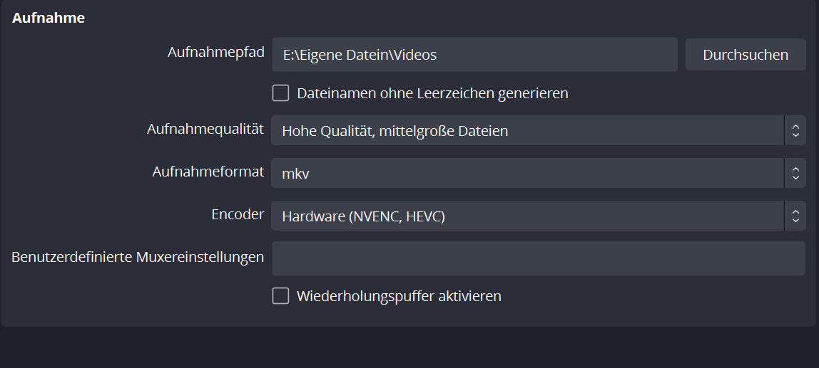

Wenn ich die Einstellungen wie folgt ändere, lagt es nicht mehr:
Ich möchte unbedingt weiterhin mit h265 HEVC aufnehmen, mit x264 Software gab es nie ruckler. Wenn ich die Voreinstellung wie am Bild auf "langsam" lasse, lagt es nicht, Wenn ich auf "langsamer gehe" fängt es wieder an zu lagen und der Video Encode ist wieder auf 100%. Das ist doch nicht normal bei einer 3080 oder?
Irgendwelche Ideen, wie man die beste Qualität bei möglichst niedriger Dateigröße ohne lagen erhält?

Ich meine, Du hast auch 2 Pass aktiviert (2 Durchgänge) und die Qualität ja ordentlich nach oben geschraubt. Dazu 4K und 60FPS.
Da knickt auch die 3080 ein.

Wegen besserer Qualität bei weniger Speicherverbrauch. Aber auch bei Hardware h264 Encoding war das gleiche Ergebnis, lags.
