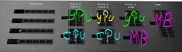

Hallo Zusammen,
mein PC schaltet sich während des Spielens einfach aus (kein Bluescreen, keine Fehlermeldung, als ob vor einmal der Strom weg ist), geht anschließend jedoch sofort wieder ohne Probleme von alleine an.
Ich habe mir das System Anfang letzten Jahres zusammengestellt (alles neu außer Gehäuse), damals jedoch noch mit einer ASUS TUF RX 6800 XT sowie einem 2. BenQ EL287OU anstelle des Alienware. Im August hat sich dann bei einem Kollegen die Grafikkarte verabschiedet und da er aktuell knapp bei Kasse ist, habe ich ihm meine Grafikkarte sowie einen BenQ von mir gegeben. Als Ersatz hatte ich mir dann den Alienware Monitor sowie zunächst eine 7900XTX bestellt. Bei der XTX kam es jedoch bereits nach einem Tag zu andauernden Abstürzen. Da ich das Problem nicht lösen konnte und das System mit der alten Grafikkarten problemlos lief bin ich von einem Fehler der GPU ausgegangen und habe diese retourniert. Beim Ersatz habe ich dann sicherheitshalber aber trotzdem nur noch eine 7900XT bestellt. Diese lief dann zunächst einige Wochen ohne Probleme bis dann auch mit dieser GPU plötzlich das System abgestürzt ist. Seitdem tritt das Problem in unregelmäßigen Abständen (manchmal 1-2 Wochen bis zum nächsten Absturz, manchmal jeweils 1x an aufeinander folgenden Tagen) immer wieder auf. Habe schon alles versucht und weiß echt nicht mehr weiter.
Grafikkarte ist mit 2. separaten Kabeln am Netzteil angeschlossen (Slot 1&3, grün auf dem Bild markiert), an falscher Verkabelung sollte es also nicht liegen.
An zu hohen Temperaturen kann es eigentlich auch nicht liegen, GPU Hotspot max. welches ich beobachten konnte war 87 Grad.
-> verschiedene GPU Treiber Versionen, BIOS Update, SSD Firmware Update, Alienware Monitor Firmware Update, Windows sauber neu installiert, neue Steckdosenleiste (Brennstuhl). Alles keine Auswirkung gehabt.
Danke schon mal vielmals für eure Hilfe.

Probier mal PCIE 2+3 oder auch mal PCIE 1+2. Wenn nix geht mal das Powertarget der Grafikkarte maximal runtersetzen, so 75 - 50% wenn es geht und testen.

PCIE 1+2. hatte ich auch schon mal probiert, hat leider auch nicht funktioniert.

Um zu schauen ob die GraKa den 24A Schienen des NTs möglicherweise doch zu viel abverlangt und das Problem einzugrenzen, maybe?
Nutze mal pci1&pci3 , pci2 ist multirail, wenn du pci1 und 3 nutzt ,nutzt du auch beide Schienen.
Alternativ kannst du auch pci2 nutzen und damit beide Schienen. Allerdings ist das Kabel technisch oft nicht möglich.
Hier ein Auszug aus dem Handbuch:
Bitte achten Sie auf eine gleichmäßige Auslastung der 12V-Leitungen 12V3 und 12V4:
■ Verwenden Sie PCIe 1 und PCIe 3, wenn Sie zwei PCIe-Kabel verwenden
■ Verwenden Sie PCIe 2, wenn Sie nur ein PCIe-Kabel verwenden
Da deine Radeon nur zwei pcie Steckplätze hat, nutze pci2 am Netzteil und schließe das Kabel an ->CP-6620.
Damit nutzt du das Multirail.
