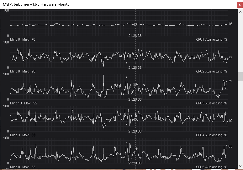

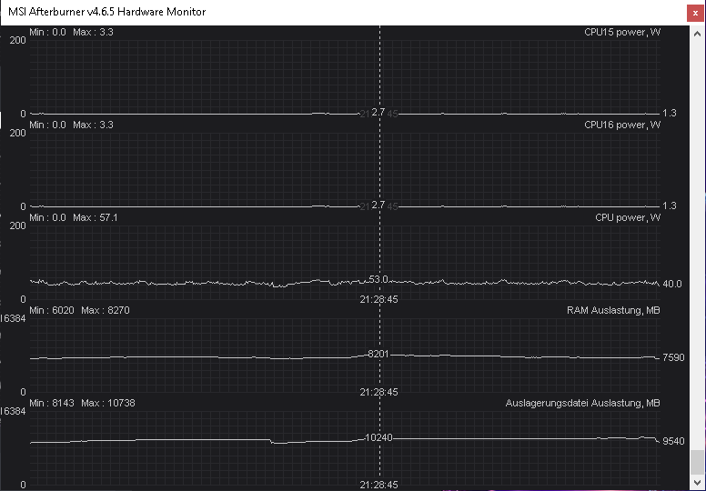

Mein CPU wert ist beim zocken ständig unter 50% und meine GPU ist bei 20-30%. In dem Task Manager zeigt der Ram 3600mhz an.
NerdmitHerz schrieb:
Das klingt eindeutig nach frame Limit, das hab ich auch wenn ich eins nutze. Dann bin ich bei 180hz 1440p max fps

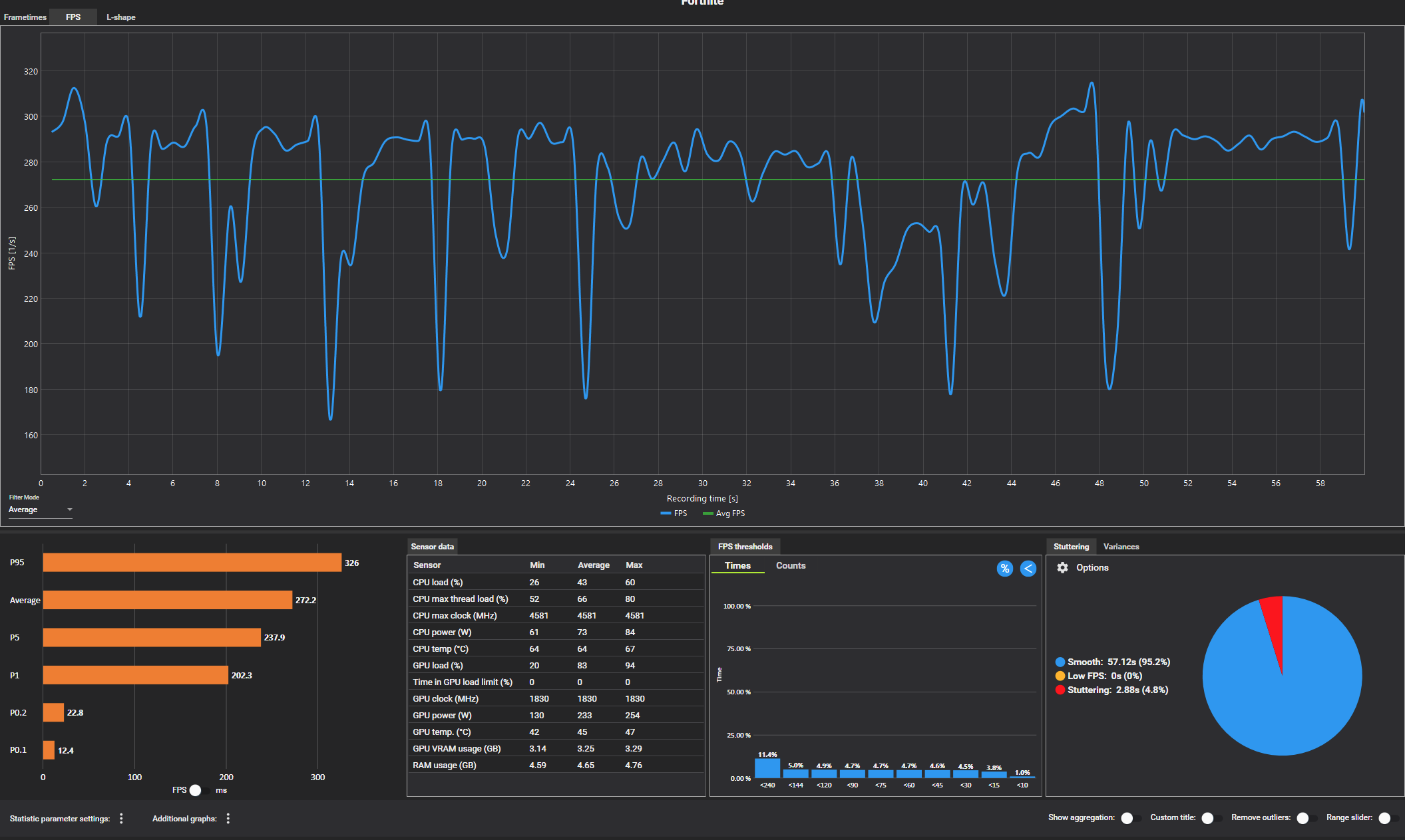

Das neue Update bei FN ist ja ne Katastrophe. Ich hab mehrer Modi durchprobiert und ich hab mittlerweile überall FrameDrops. Mal mehr, mal weniger.
Die Gute Nachricht, Perfomance Mode läuft bei mir auch, allerdings hab ich da so 2.5% Stutter und das merkt man.
Mit DX12 und DLSS war es noch schlimmer:

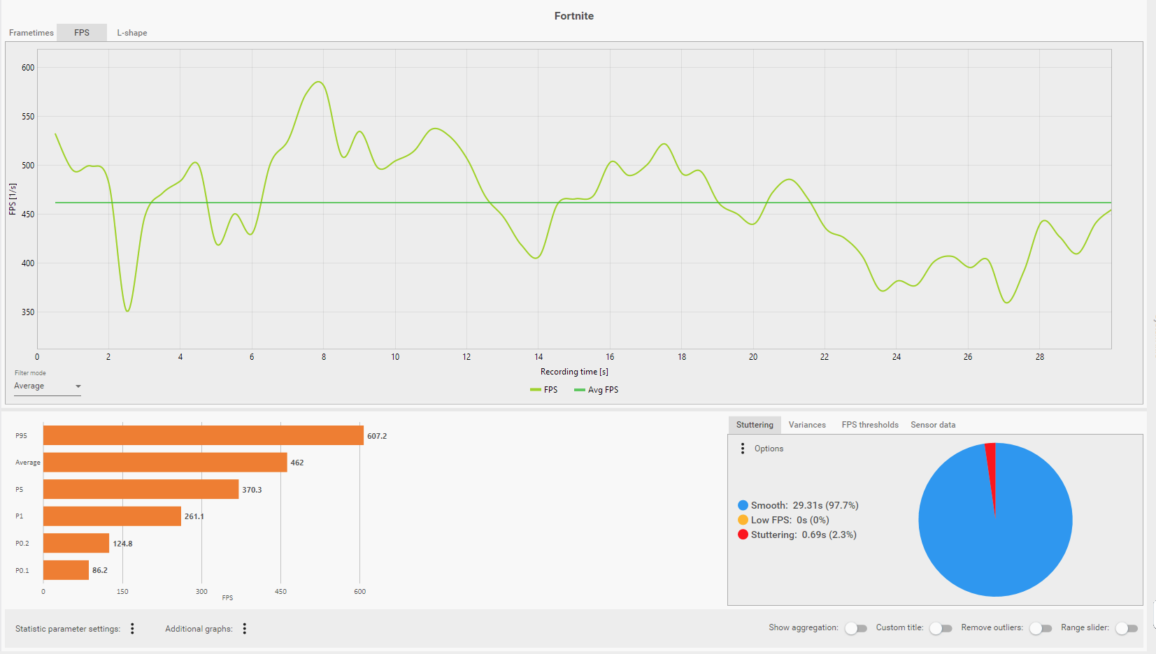

Hier mal meine Werte von Februar als Chapter 5 1 noch lief:

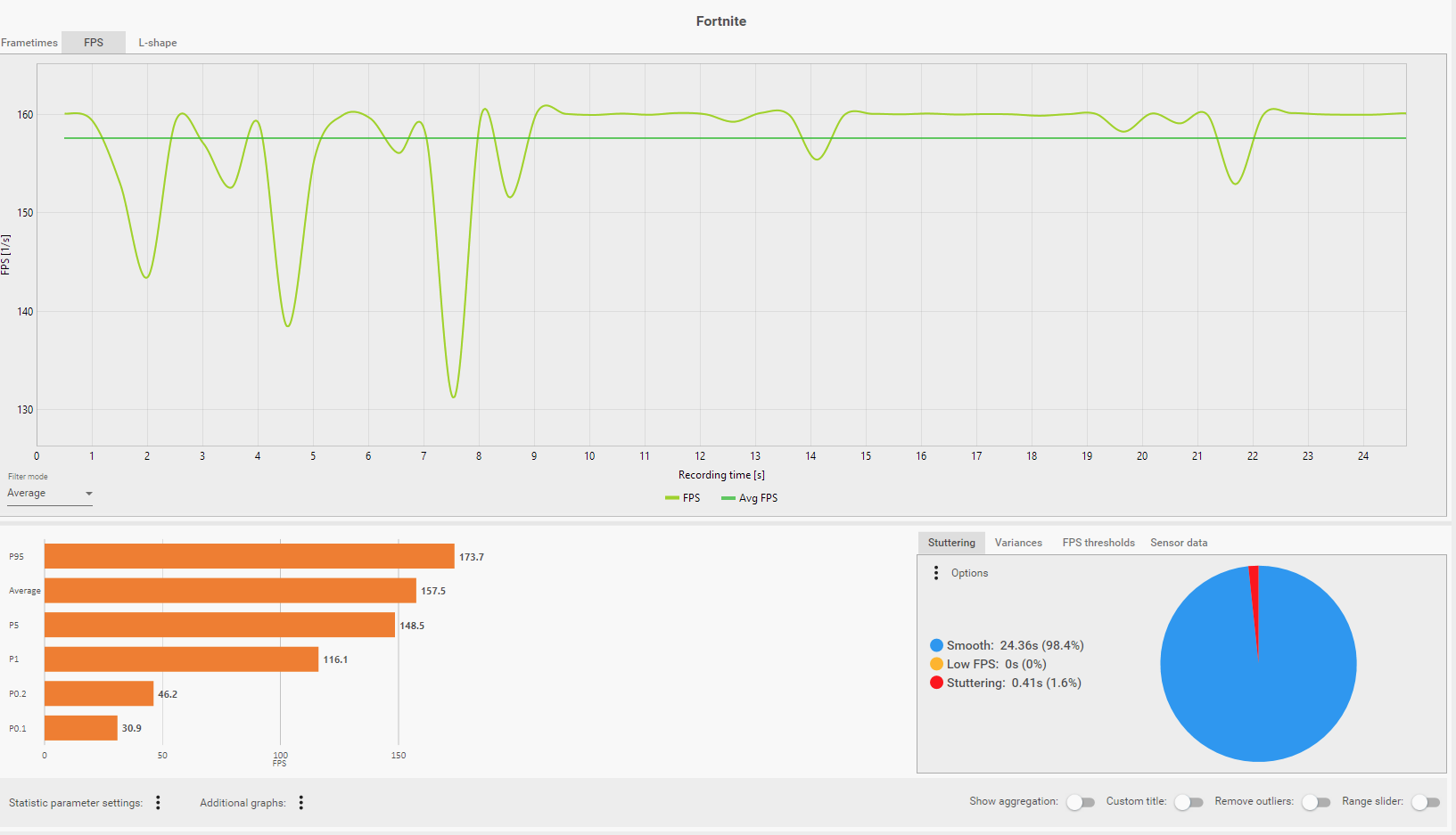

Allerdings mit gecappten Frames auf 160.
Hier nun der 5800x mit 3080 in FullHD
Performance Mode uncapped:

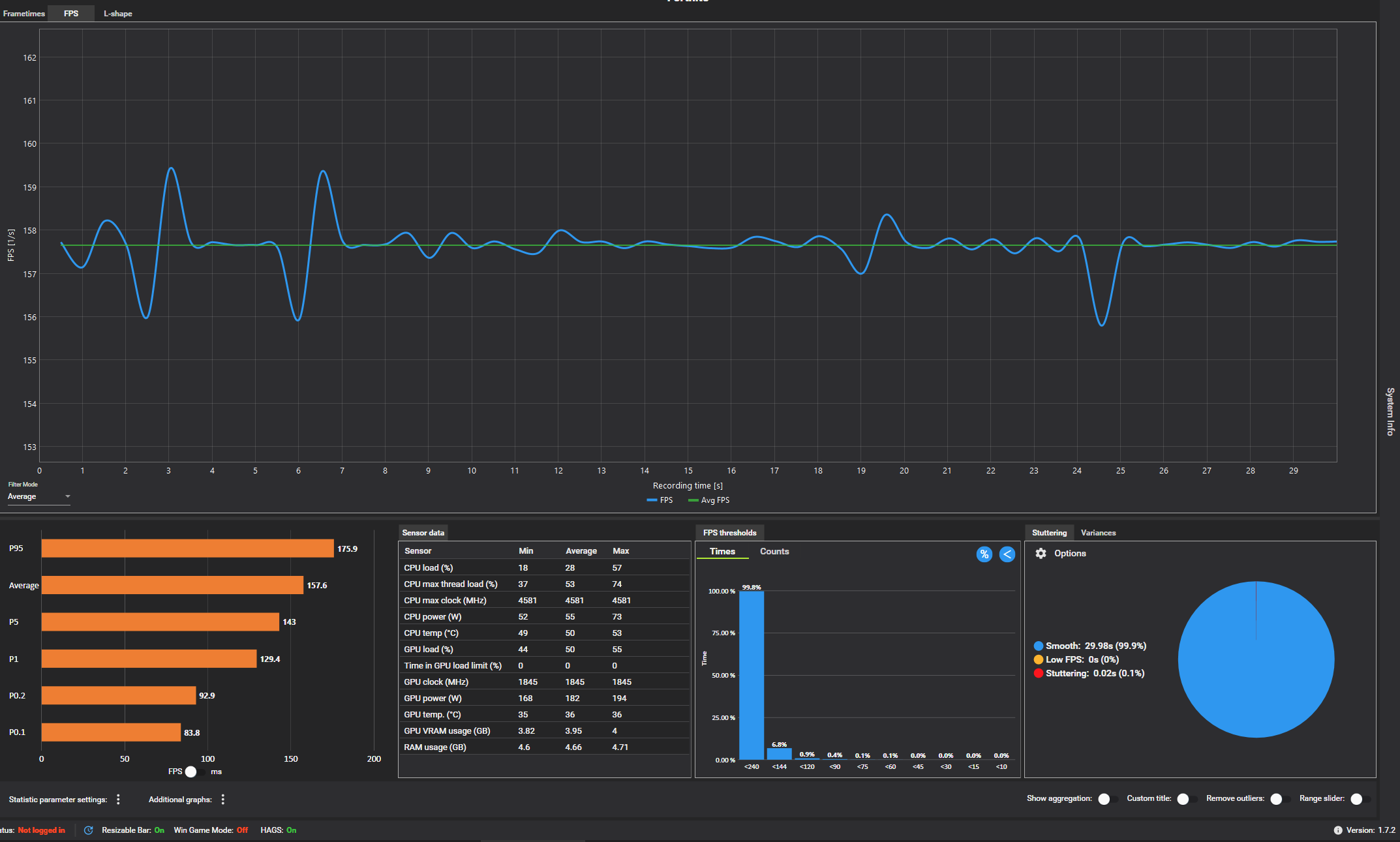

Und capped auf 160 FPS:
Also das Game ist wirklich ne Katastrophe ;)

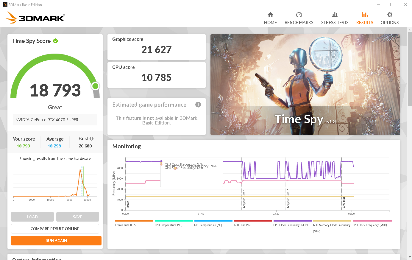

Hier nochmal eine Übersicht von Msi AB

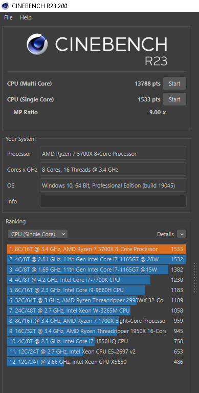

Könnt ihr mir noch welche Benchmarks empfehlen, dadurch konnte ich ja schonmal meinen RAM als ,,langsam“ feststellen. Ich danke euch allen.
Cinebench R23 kann man laufen lassen.
Aber oben links dann Advanced und nur einen Run.
Daher 10min auf off.
Wichtig nichts im Hindergrund offen haben (Autostart etc)
und die Programm Prio zumindest auf "hoch" stelle für den Test.
Da sollten 14200+ rauskommen das wäre "normal"
3DMark dort dann den TimeSpy mal laufen lassen.
Beim Grafikscore sollten um die 21000 raus kommen für "normal"
Auch hier wieder alle Programme aus auch die im Autostart.
Mal sehen wie dein Rechner hier so Performt.

Hier sind meine Ergebnisse von den zwei Tests :
