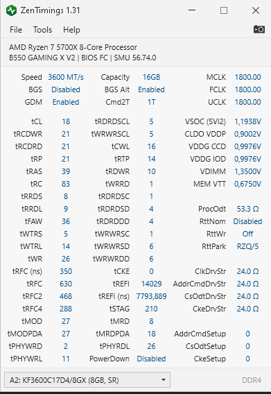

für 3600 sind das echt langsame Timings. Da geht einiges an Performance für flöten im Vergleich zu 3600cl16 Timings. Was sich gerade im CPU-Limit mehr auswirken wird bei einem Spiel wie fortnite
XMP im BIOS aktiv?
Wenn ja, dann hast sie so gekauft und nicht auf deine Timings geachtet
Zudem müsstest mal gucken wie hoch deine ram Auslastung ist, wenn es zu den fps Drops kommst. Weil 16gb könnten auch zu wenig sein, je nachdem was du beim Spielen so alles offen hast
@NerdmitHerz Wusste ich leider nicht, dass ich auf sowas achten muss. Kannst du mir welche Empfehlen?
Mein Arbeitsspeicher ist beim zocken nie über 60% ausgelastet. Ich habe mal geschaut, auf der Verpackung bei meinem Ram steht CL17-21-21.
Dann ist jedoch kein xmp aktiv, weil dann sollte da 3600 cl17 stehen. Wobei 17er Subtimings machen den Kohl auch nicht mehr fett im Vergleich zu 16-16-16-39
