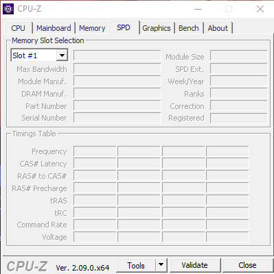

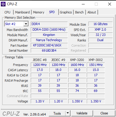

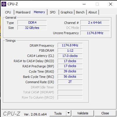

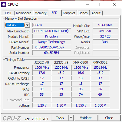

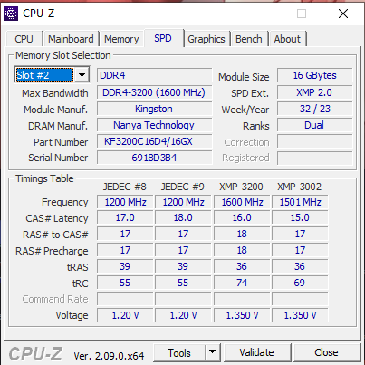

Mach mal von CPU-Z > Memory und SPD einen Screenshot.
Joa, mach ich dann mal xD
WhiteOPearl schrieb:
Also es ist vieles Offen, auch im Idle, wo ich ja ebenfalls die Probleme habe. Kann ne Lange Liste machen xD
Wozu uns mit einer Liste langweilen. Schalte es halt zum testen ab.
Dafür brauchen wir Dich doch nicht an die Hand nehmen und darauf hättest Du ja schon fast alleine kommen können :-)

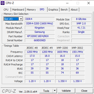

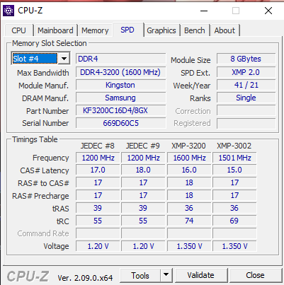

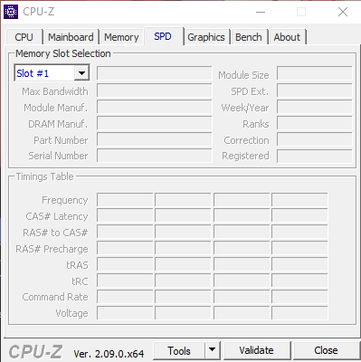

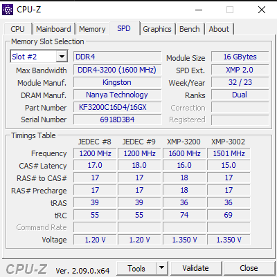

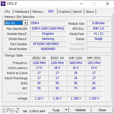

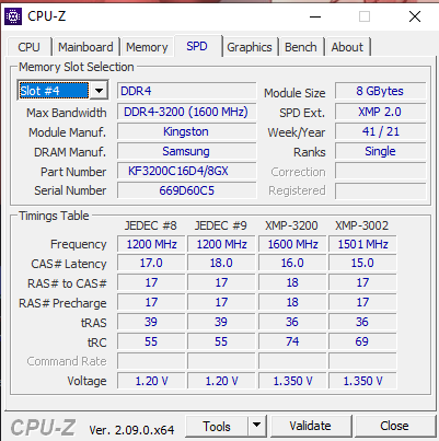

Bei SPD mal alle 4 Slots einen Screen!
Wo steckt welcher RAM das ist wichtig zu sehen.
Was man aber jetzt schon sieht der läuft nicht mit seiner angedachten Leistung, der ist nicht eingestellt!
Das kostet zumindest mal jetzt schon gut an Leistung!

@WhiteOPearl XMP musste aktivieren im BIOS! In Channel A sollten 16GB stecken und in Channel B dann die 2 Stk 8GB, das ist aber aktuell der Fall meine ich.
Wenn XMP nicht stabil ist und das kann sein bei Verwendung unterschiedlicher Speichermodule (nicht Kapazitäten) dann würde ich 2x16GB kaufen, das läuft sicher problemlos.
Also ich hab XMP mal aktiviert und damit von Auto auf die 1600mHz. Jetzt läufts scheinbar minimal besser. Das mit Slot 1 ist da so ne Sache xD
Da gehen die Abgänge der Wakü halb über und ich müsste den Riegel minimal schräg einbauen und belassen xD
Schräg einbauen funktioniert nicht.
Und wenn da die Schläuche im Weg sind, montiert man die AiO neu.
RAM gehört nunmal da rein wo er rein gehört.
