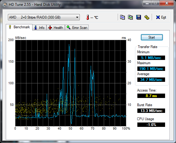

So habe mal nen Screen gemacht. Die Platten laufen aktuell auf Port 1 und 3.
Kannst du mal die Testversion des neuen HDTune runter laden und dann mal auf Health klicken und dann nen Errorscan machen?
Das sieht nämlich wie der baldige Tot einer der Platten aus. Die Transferrate ist unter aller Kanone.

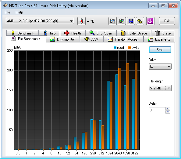

Im File Benchmark sieht wieder alles schick aus :confused_alt:, wobei der Win7 Leistungs Index mit 5.9 zu schlecht ist, das schafft meine Single Scorpio Black (WDC WD3200BEKT) ja auch.

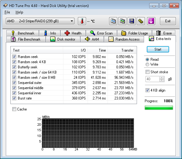

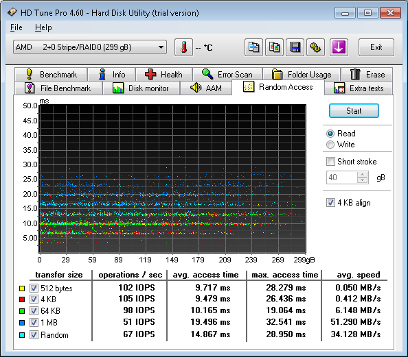

Hast du irgend eine Energiespar-Einstellung am laufen? Die Random-Access sind geradlinig als wenn irgendwas limitiert.
Oder hast du irgendwas im Hintergrund laufen gehabt während des HDTune Tests oben? Virenscanner oder sowas? Weil du kaum CPU Last hast, aber die Festplattenspeed runter ging.
