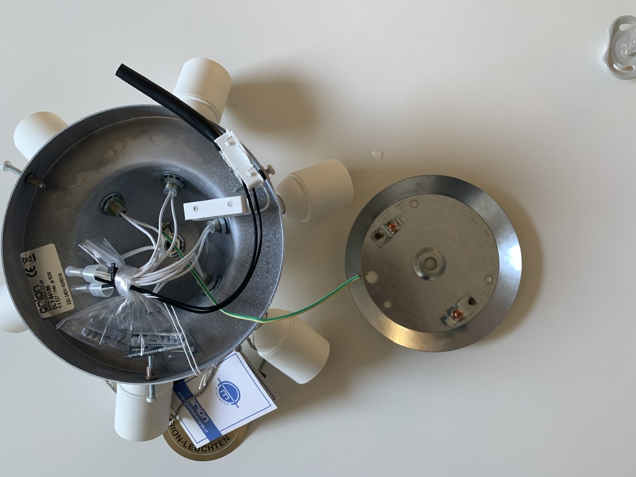

Hi,
ist schon länger her dass ich eine Lampe mit Erdung hatte...
Stimmt es wenn ich die Erdung ,die aus der Wand kommt an einen Kontakt klemme und die Erdung von der „Fassung“ an den anderen?
Erde muss an den Kontakt am metallischen Gehäuse. Mehr nicht
Nachtrag: wenn die Gehäuseteile verschraubt werden entsteht damit die Erdung des zweiten Teils
Das gelb/grüne Kabel aus der Wand muss einfach mit dem gelb/grünen Kabel an der Lampe verbunden werden, denn das ist ja mit dem Metall Gehäuse der Lampe verbunden.
Bei dem rechten „Teller“ sind 2 Klemmen mit erdsymbol , deshalb frag ich , kannte es auch nur mir Kabel direkt verbinden.
Okay, dann das Kabel von der Lampe an den rechten Teller und das Kabel was aus der Wand kommt auch daran an eine von den beiden Klemmen.
