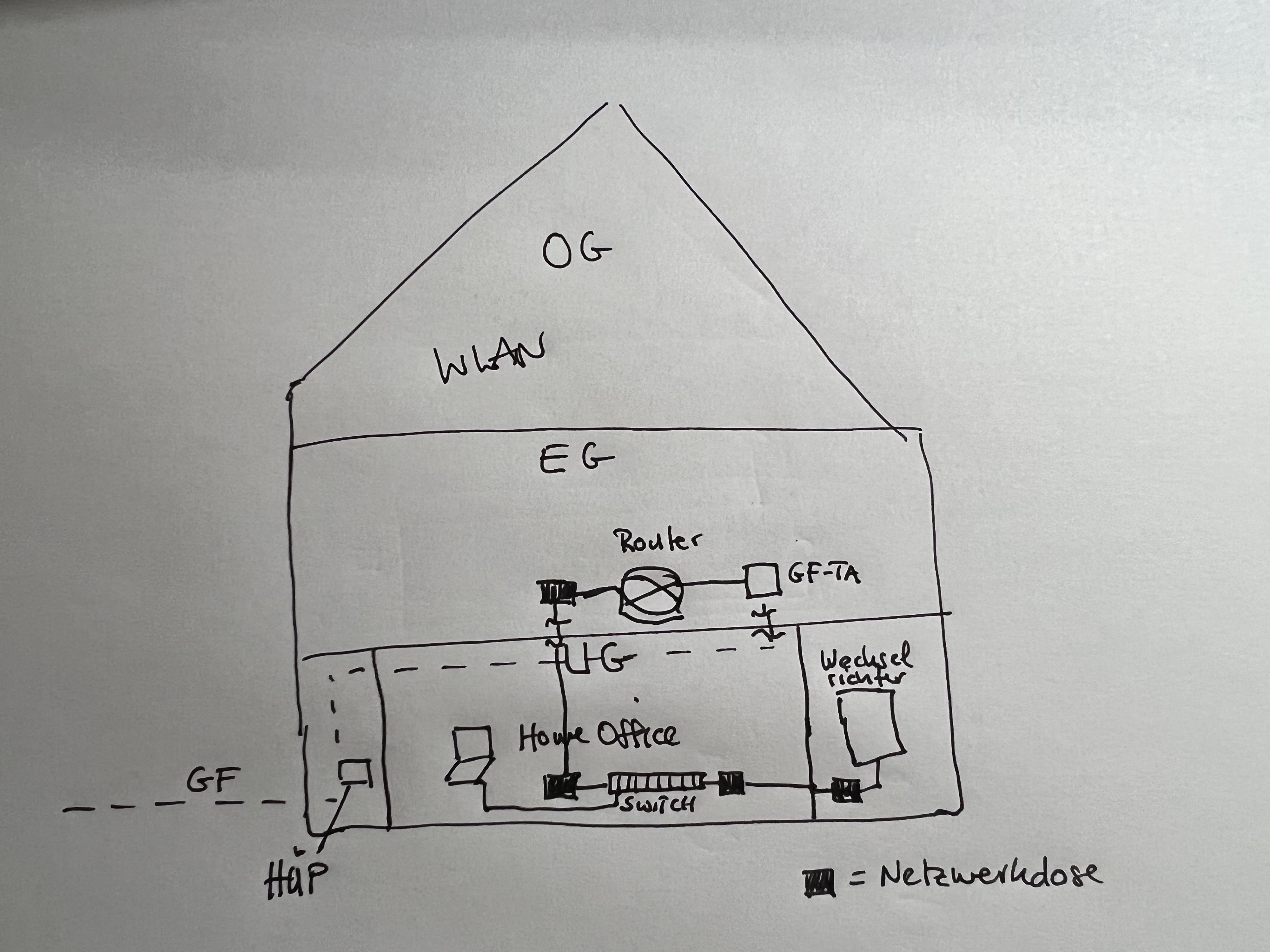

Mal den Plan einfach auf .. Dann versteht man es besser was du meinst...
Anderweitig ist schon die WLAN und repeater Lösung für den oberen Bereich eigentlich eine Baustelle für sich... Noch reicht der Speed aber richtig mit LAN und einzelnen Access Points wäre es besser ( wobei viele repeater als ap laufen können)

Ich hoffe man kann es einigermaßen erkennen....

Das Haus ist BJ 85 - da gibt es keine Leerrohre oder sonstiges. Denk wenn ich 2 Cat 7 Kabel nach oben ziehe und die dann an eine Doppelnetzwerkdose anschließe müsste das doch ausreichend sein.
Genau so! Kannst zwei einzelne Kabel ziehen oder nimmst Duplexkabel.
Alternativ, falls du den GF-TA und NT nicht im WoZi haben willst (Optik, Platz), lass diesen in den Keller legen (neben den Switch), dann vor dort mit einer Leitung zum Router und mit der zweiten Leitung an den Switch zurück.
Da du den Router weiter betreiben willst, hast du sicherlich keinen GF-Router, sondern nutzt deinen alten per WAN am NT. Nachteil: Solltest du später mal einen GF-Router haben (dann ohne NT), muss du ein LWL-Patchkabel vom GF-TA zum Router legen (zumindest bei DG ist meiner Info nach die Verbindung zwischen GF-TA und NT per LWL-Patchkabel hergstellt und kann vom Nutzer auch getauscht werden).
Falls du mal nochmal LAN-Dosen im EG brauchst könntest du die an die LAN-Ports den Routers klemmen.
Korrekt.
Zwischen Glasfasermodem und Router sollte kein Switch. In manchen Situationen kann man einen sonst vom Netzwerk autarken Switch zwischenschalten. Das würde dir aber auch nichts helfen.
Du brauchst also korrekterweise eine Netzwerkleitung vom Glasfaseranschluss zum Router (WAN) und eine zurück ins Büro (LAN).
Es gibt alternativen um bestehende Kabel zu verwenden, diese sind aber allesamt schlechter als ein sauber verlegtes Netzwerkkabel.

Also mein Ziel war eigentlich schon, das wenn GF dann in Betrieb ist, ich den Router gegen einen GF-Router austausche, so das ich nur ein Gerät und nicht noch ein extra Modem daneben habe.
Eigentlich wärs mir am liebsten wenn alles unter dem TV installiert ist, also der GF-Anschluss bis dorthin verlegt wird und ich dann nur noch mit nem GF-Kabel in den Router ein muss.

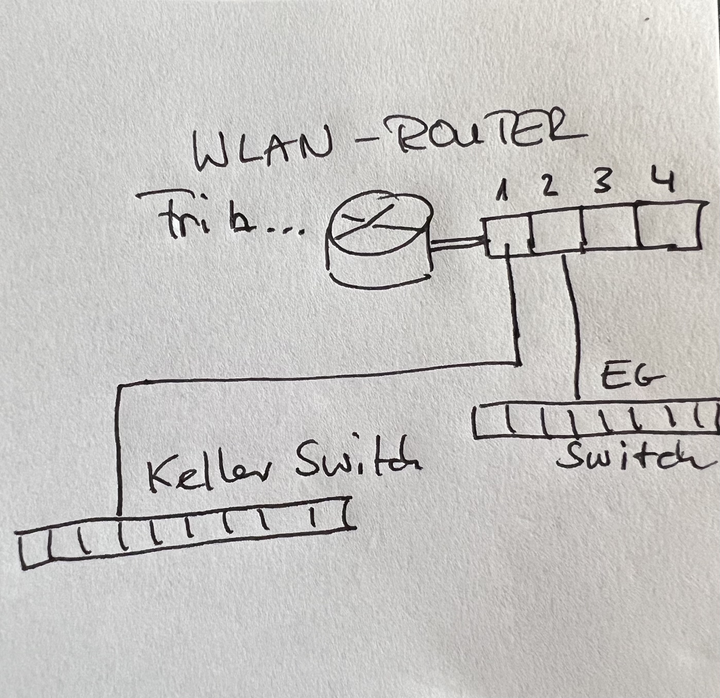

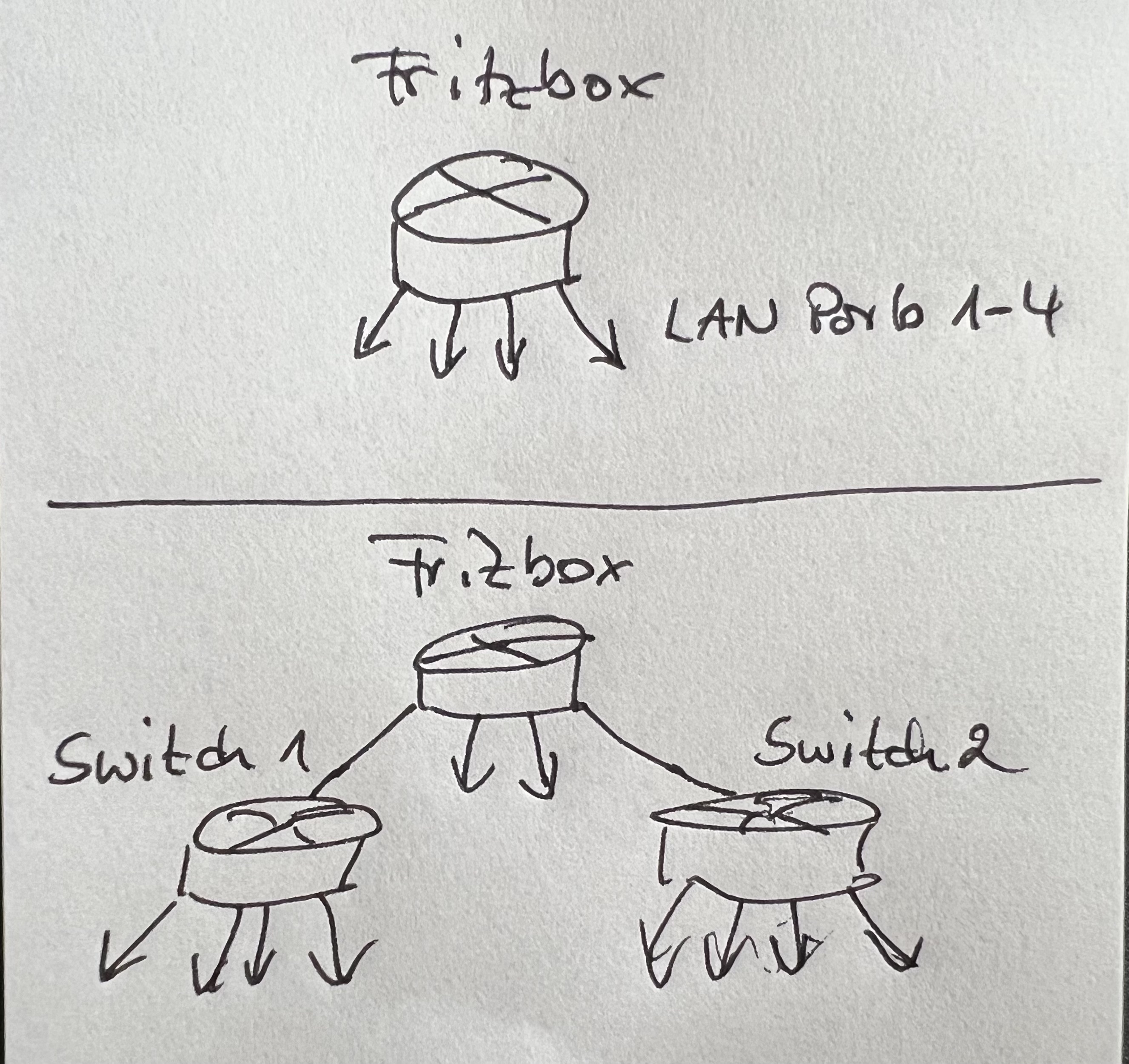

Nein zwischen GF-Modem hab ich auch nicht vor einen Switch zu installieren. Ich hab am Router ja 4 LAN-Ports, die an der Stelle auch schon alle voll sind.
Das könnte ich dann einmal im EG am Router direkt mit einem Switch erweitern und dann wenn ich einen LAN-Port an die CAT 7 Verkabelung in das Keller-Büro verbinde, dort auch nochmal einen Switch anschließen, so das ich im Keller dann auch ein paar Anschlüsse habe.
Dann bist du für die Zukunft auf der sicheren Seite. Du musst dann nur noch ein Duplex-LAN-Kabel (sicher ist sicher) in den Keller ziehen.
Kleinen Tip, falls du Kabel hinter Verkleidungen usw. durchziehst: Hast du Platz für Leerrohr, dann nimm eins...
Das ist zwar heute "Stand der Technik" (Medienkabel in Leerrohre), aber es macht nicht jeder.
