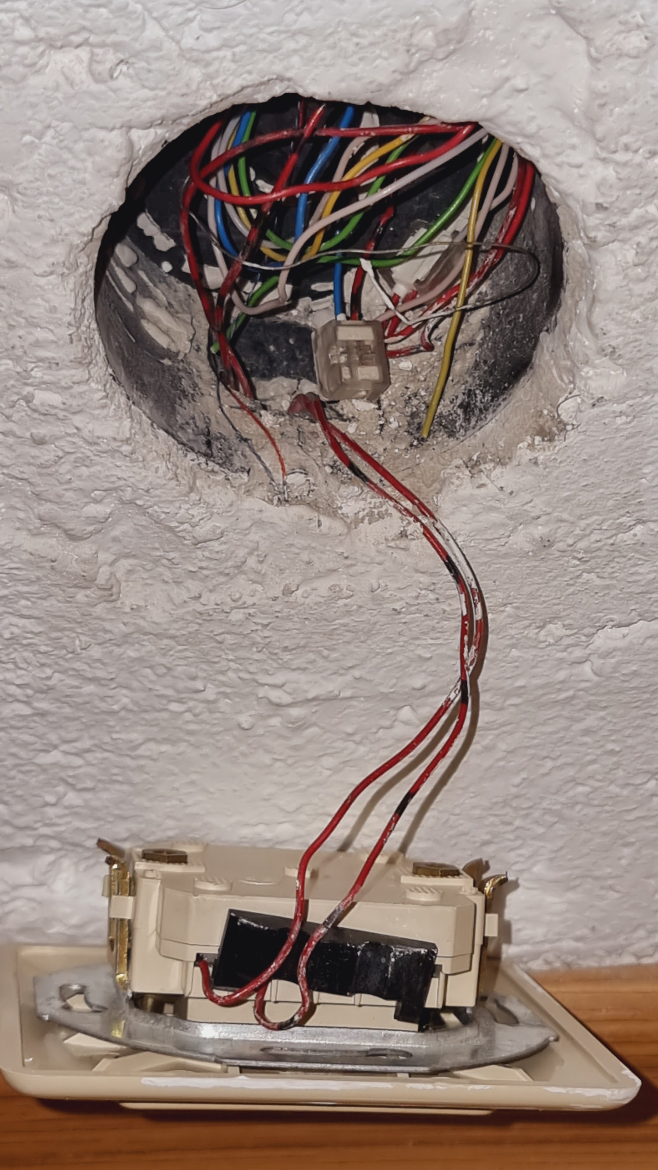

Hallo Leute,
vielleicht könnt ihr mir helfen, bevor ich einen Techniker hole. In meiner Nähe gibt es leider keine ITler...
Es geht um folgendes: Ich habe im Obergeschoss meine ganze Netzwerkeinrichtung, d.h. Anschlüsse zum Router, sowie Verteilung von Netzwerkkabeln.
Das Erdgeschoss ist aber meines Wissens nach nicht mit Netzwerkkabeln angebunden (Altbau). Der W-Lan Empfang ist aber nicht sehr gut vom OG zu EG.

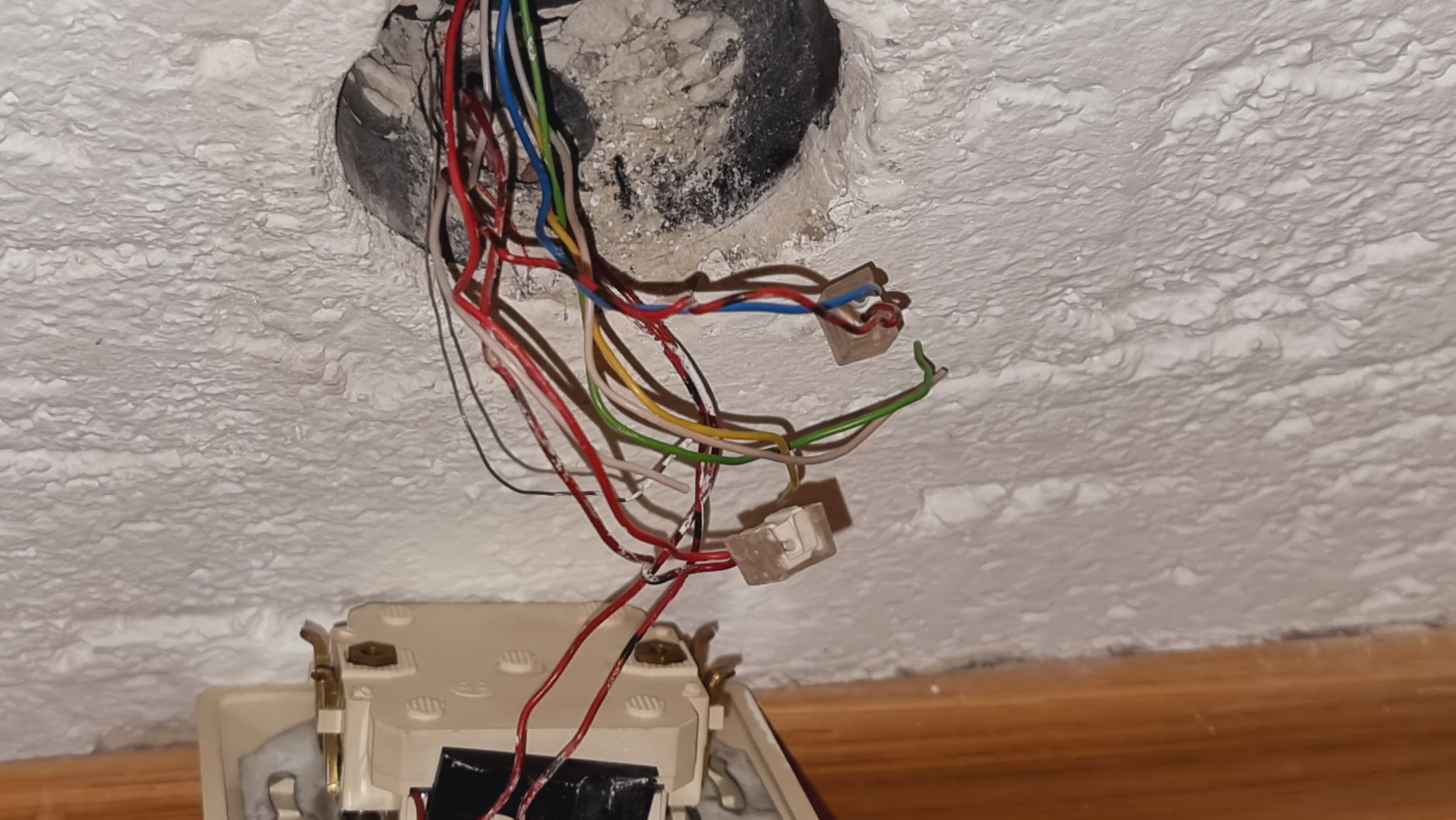

Durch Zufall hat mein Kleiner die Telefondose rausgerissen und ich habe gemerkt, dass dort mehr Kablelstränge sind als ich vermuten würde.

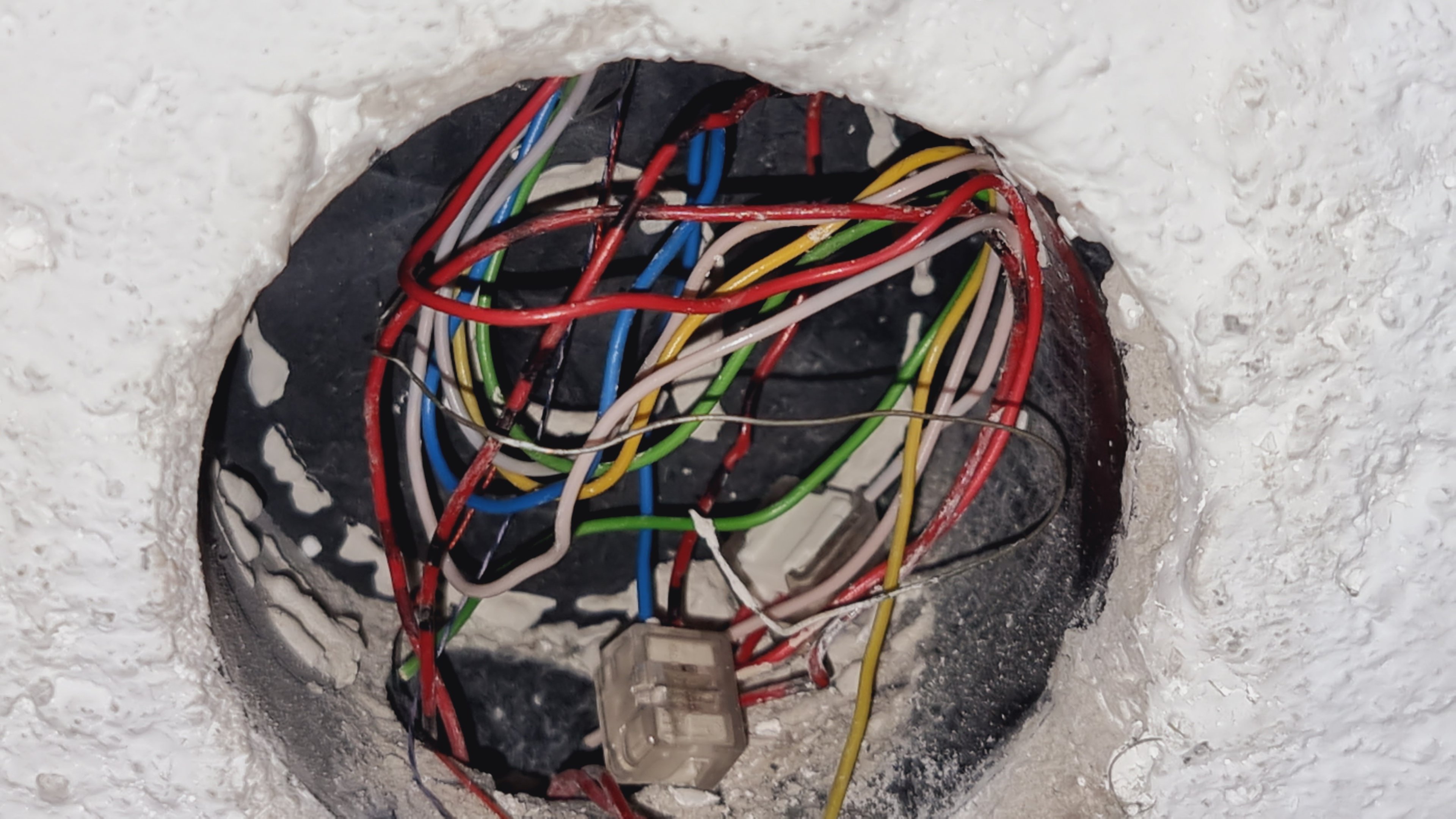

Im Anhang seht ihr Fotos, dort ist neben zwei Telefonkäbelchen noch ein graues Mantelkabel, aus denen 8 kleine Kabelsträngelchen herausgeben. Im Internet habe ich gesehen, dass ein Netzwerkkabel auch 8 Kabelstränge im Mantel hat. Allerdings passen die Farben nicht so recht zusammen.
Meine Frage ist nun, was glaubt ihr, ist das ein Netzwerkkabel? Kann ich daran eine Lan-Dose anschließen? Allerdings weiß ich nicht wohin es führt....... vielleicht müsste ich die Telefonbuchse im OG auch öffnen....
Edit: Die 8 Stränge laufen auch ins Leere, sie sind also nirgends angeschlossen (bis auf die 2 Telefonbuchsenkabel).

Dürfte eine ISDN Verkabelung sein. Zur evtl. Nutzung von Telefonkabeln als LAN Ersatz gibt es schon diverse Beiträge im Forum.

Das wird TK-Installationskabel von einer ehem. ISDN-Versorgung sein und kann zumind. grundlegend für Netzwerkverbindungen genutzt werden. Ob das sinnvoll ist, weil's mglw. problemanfälliger und schon gar nicht zukunftssicher ist, bleibt mal dahin gestellt - muß halt jeder für sich entscheiden.
Die Frage ist auch, welche Anforderungen dsbzgl. gestellt werden bzw. wie die Zielsetzung aussieht.​
Da hat es jemand aber gut gemeint und gleich 2x Leitungen 3x2x0,x qmm gezogen. Um mal kurzzeitig Netzwerk zu haben geht das schon, aber auf die Dauer für Internet und Geschwindigkeit wohl eher nicht zu empfehlen.
Ist doch Ideal, du hast da ein Leerrohr und da liegt schon ein Kabel drin. Also ein ordentliches Netzwerkkabel dran tüddeln und mithilfe des alten Kabels durchziehen.

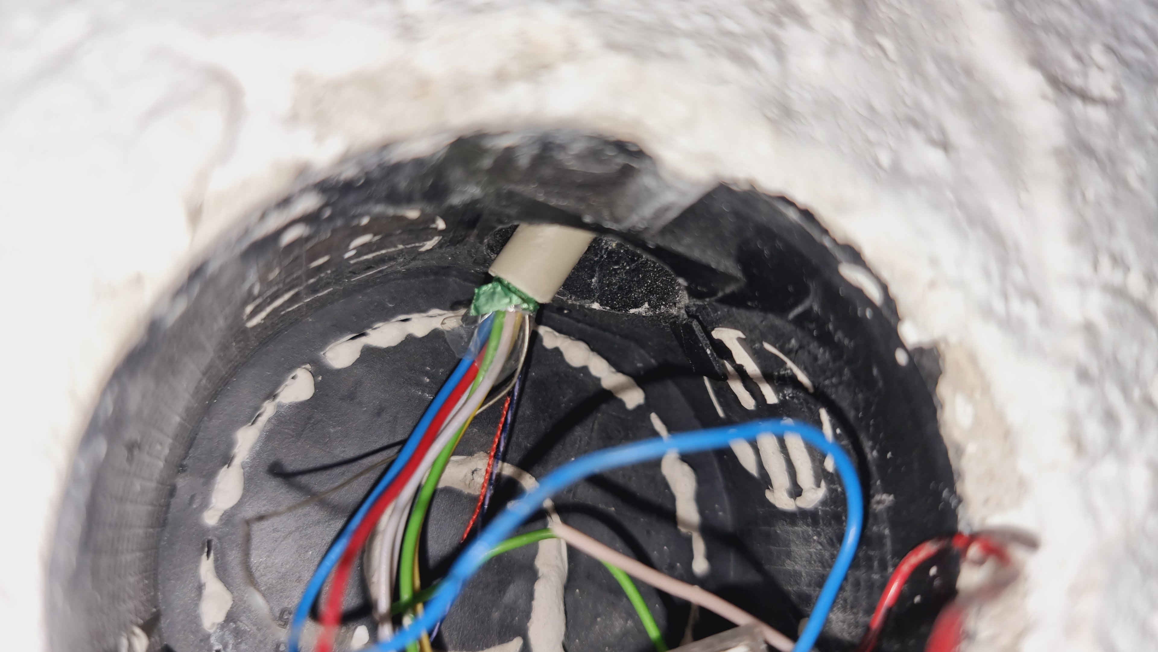

Hier auch nochmal ein Bild von der grauen Ummantelung:
Edit: Ist das grüne beim grauen Kabrl eine Abschirmung?

Das grünbeschichte silberfarbene ist die Schirmung. Wenn man nicht weiß wo das andere Ende hingeht/herkommt, wie will man das Kabel denn als Netzwerkkabel nutzen? Ausklingeln könnte da helfen. Das durchziehen könnte aber problematisch sein, je nachdem wie die Zugrohre/Leerohre verlegt sind.

In #1 kann man sehr schön erkennen, wie die 2. Amtsleitung zu der Dose durchgeschaltet ist.
Ja man kann dort die 8 Adern für LAN nutzen. Einfach eine LAN Zwillingsdose einbauen und ein Anschluss für Amtsleitung, eine Anschluss für LAN Nutzen. Im EG dann auch eine Zwillingsdose setzen, statt der TAE-Dose.
