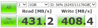

@chriss_msi: Naja, ich hab auch im Server nen IBM M5015 mit 4x 4TB "Sata" :=)
