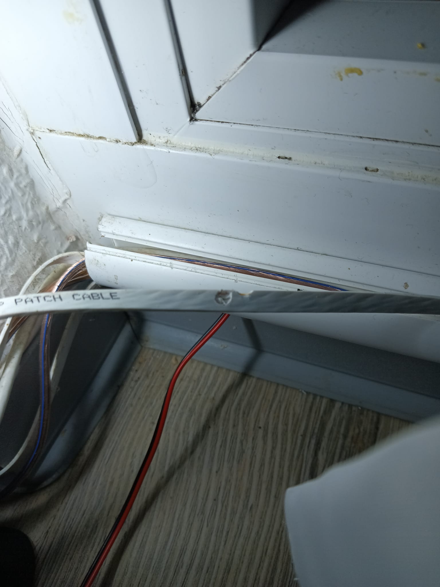

Danke schon mal für die bisherigen Antworten.
Hier mal ein Foto von der Schei**e
Reaktionen: pseudopseudonym und VmaxGunni
Ummantelung entfernen, Adern wieder zusammen drillen und wenn nötig, bisschen Isolierband zwischen den Adern.
Fertig.

Ummantelung entfernen ist gut gesagt...
Aber leider ist das kein Rundkabel mit 3 mm Ummantelung.
Das hier ist hauchdünnes Flachkabel.
Na was ist die Alternative?
Schon klar dass die Einzeladern nem Pferde-Haar gleichkommen.
Entweder fummeln und probieren oder eben neu verlegen oder WLAN.
Es sind ja nicht alle Adern durchgebohrt?
Reichen 100mbit?
Vielleicht klappt es ;)
Fertig.
Wenn dann irgendwann diese einfache verdrillung der Adern per Hand mit der Zeit wieder auf geht oder der Kontakt schlecht wird. LAN-Verbindung geht mit Glück dann noch mit 100 MBit/s. Man sucht das Problem dann später überall nur nicht bei der Flickstelle.
Beispiel
Du scheinst ähnliches Kabel zu haben (mit Farbcodierung das hilft ja schon mal).
Zumindest an der Stelle scheint auch Platz zu sein um wenigstens ein ganzes Teilsegment neu zu verlegen.
Ansonsten kann diagonal (10°~15°) schneiden die Zuordnung erleichtern und mehr Platz für Verbinder schaffen. Die dann nicht mehr alle auf der gleichen Höhe sitzen müssen. Vielleicht könnten Scotchloks für die Drähtchen tun, sonst eben abisolieren und verdrillen/verlöten.
Was verhindert denn die neuverlegung des Kabels? Evtl. kannst ja ein ganzes Segment erneuern. Dann hast du die Mikrofuddelei nicht an einem Punkt.

Weil die Wohnung, als das/die Kabel verlegt wurden, leer war...
Mir bleiben nur die Varianten flicken oder WLAN!
Dann flicken. Was soll man sich mit WLAN rumärgern, wenn da ein Kabel liegt.
Eben! Ich hasse WLAN!
Reaktionen: djducky
@hanse987 Woran sollte das scheitern?
Solang die Adern in die Einführhilfe passen, klappt das schon.
Geht ja ausschließlich um den Kontakt und nicht um mechanische Belastbarkeit (liegt geschützt im Kanal).
Vmtl dürfte es schon aussreichen, wenn man die Adern mit der Hand verdrillt und jeweils mit etwas Isoband umwickelt. Alternativ mit Wago oder Lüsterklemme. Ethernet macht da doch relativ viel mit.
Dass die Adern von Flachbandkabeln ein Hauch von nichts sind. (meines Wissens meist AWG 32/7) Standardstecker die ich kenne, gehen aber nur AWG 27 runter. Da ist aus meiner Sicht der Kontakt schon Glückssache.
