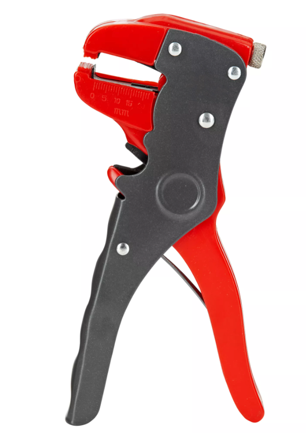

Zur Schonung der Finger nimmt man das:JeGe schrieb:Die weiße Außenisolierung zu entfernen ist schon eine Herausforderung, ohne in eine von den acht Adern zu schneiden (mittels eines über 30 Jahre alten Schweizer Taschenmesser - Teppichmesser ist zu scharf)! Und danach die acht Adern abzuisolieren, da fängt der Spaß erst richtig an! Habe es mit dem Daumennagel versucht - nee!
eine Abisolierzange .
Die kostet um die 10.- EUR, wenn man noch keine hat.
Bei langsamer Arbeit merkt man genau, wann die Isolation durch ist und reißt keine Litzendrähte ab.
