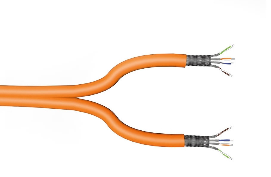

mein Elektriker hat in unserem Haus in meinem Büro auf Wunsch zwei LAN Dosen eingebaut mit CAT7 Duplex Verlegekabel. Leider ist mir zu spät aufgefallen, dass er aus dem Keller nur ein Kabel zur ersten Dose gelegt, und von dort aus ein weiteres Kabel zur zweiten Dose.
Durchschleifen von LAN Kabeln ist bei gleichzeitiger Benutzung von beiden Dosen ja keine so gute Sache.
Da ich ausgerechnet die 2te dringender benötige, tendiere ich aktuell dazu, in der ersten Dose die beiden Kabel einfach zu verbinden und diese still zu legen. Gibt es vielleicht alternative Lösungen, bei denen ich beide Dosen normal nutzen kann?

Duplex sind zwei Kabel, die miteinander durch einen kleinen Steg verbunden sind.

Das ist ein Duplex Kabel!
Es sind 2 LAN Kabel, aber "zusammen geklebt". Das selbe, wie als würde man einfach 2 einzelne LAN Kabel legen, nur schöner zu handeln.
Und gelegt wurde ein einzelnes, korrekt?

So wie ich es verstehe ist ein Duplexkabel aus dem Keller nach oben und ein weiteres von Dose 1 zu Dose 2 gezogen worden. Die Doppel-Dosen sind bestellt aber noch nicht da und somit ist noch nichts angeschlossen.
Plan ist jetzt eine Leitung des Duplexkabels auf Dose 1 aufzulegen und das zweite zu Dose 2 weiterzuleiten. Dann gibt es eine unabhängige Buchse pro Dose, eine bleibt frei und eine Leitung des Duplexkabels von Dose 1 zu Dose 2 ungenutzt.
Zur Info: ein CAT7 Duplex-Verlegekabel besteht aus 2 einzelnen Verlegekabel (jeweils 8 Adern / 4 Adernpaare), die zusammengeschweißt sind, aber getrennt werden können. Der Elektriker könnte also ein Duplexkabel vom Keller zu dir verlegt haben, aber dann das Duplexkabel getrennt haben, also aus dem Doppelkabel 2 Einzelkabel. Und dann kann man an das Einzelkabel eine Netzwerkdose montiert. So ist es z.B. möglich ein Duplex-Kabel vom Keller ins Büro zu legen und im Büro teilt man es um Links und Rechts im Raum eine Dose zu montieren.
Das wäre also absolut okay und fachmännisch!
