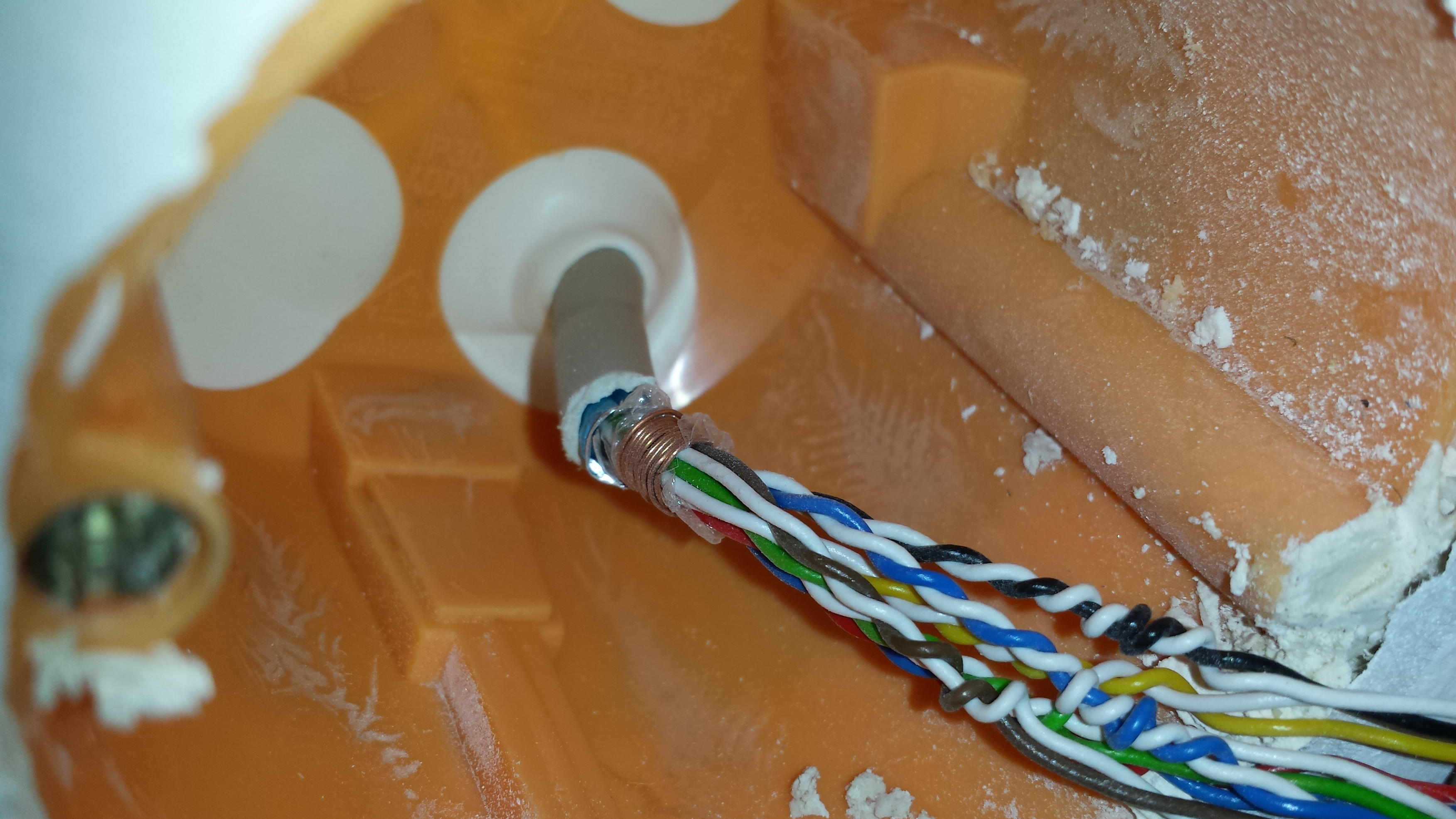

habe bei mir ein Kabel gefunden, was hoffentlich als LAN Kabel fungieren kann. Es besteht aus 2x6 Adern (Isolation siehe Bild). Leider befindet sich keine Typenbeschriftung am Kabel. Könnt ihr mir sagen welcher Typ von LAN Kabel das ist und mit welcher Geschwindigkeit gerechnet werden kann?
Welche LAN Buchse kann ich dafür verwenden?
Vielen Dank für Eure Hilfe!! :)

LAN-Kabel ist das schon mal nicht. Dafür fehlt u.A. die enge Verdrillung (nicht von den freiligenden Adern irritieren lassen).
Gbit kannst du direkt vergessen. 100 Mbit sind möglich, je nach Distanz. 10 Mbit sollten relativ sicher gehen, aber auch hier keine Garantie.
Prüf mal lieber ob das Kabel hinter der weißen Masse zufällig in einem Leerrohr liegt. Ist so nicht ganz einfach zu erkennen.
Sieht eher nach einem Telefonkabel aus. Aufgrund mangelnder Verdrillung wirst du kaum ein gutes Signal darüber bekommen. Probiers halt aus, mehr als nicht gehen kann ja nicht passieren. Ansonsten gescheites Netzwerkkabel verlegen.
10Mbit gehen über 2 Adern, 100Mbit über 4 Adern und 1000Mbit über 8 Adern. Wie hoch die Güte der Leitung dann ist hängt von der zu überwindenen Länge und dem Kabeltyp sowie äußeren Einflüsse ab. :)
