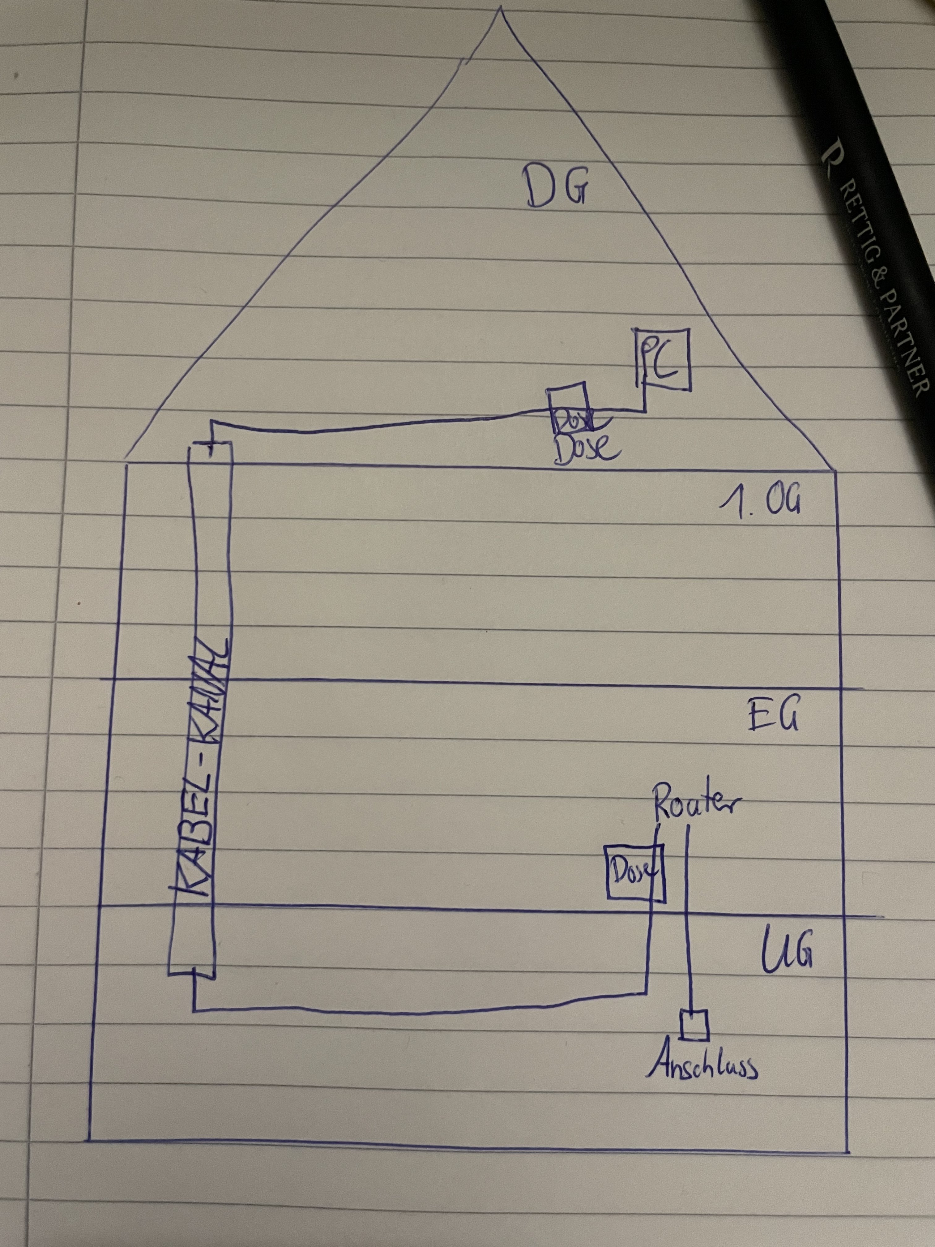

Ich kenn mich überhaupt nichts aus!!
Ich habe im Keller ein ganz normalen Anschluss dieser ist verbunden mit dem Router im EG, aktuell hab ich „nur“ eine powerline Verbindung in DG, diese ist leider ein wenig zu unkonstant. Macht es Sinn ein lan Kabel vom Router ins DG zu verlegen, und dieses am PC anzuschließen? Wenn ja welches Kabel muss ich kaufen?
Danke im vorraus, Grüße Chris

Das bedeutet mit einem Kabel auf eine Dose unten, dann ein Kabel hoch und dort noch eine Dose und dann auf den pc ?
jop so sieht es aus.
PC und Router verbindet man dann mit Patchkabel mit den Dose

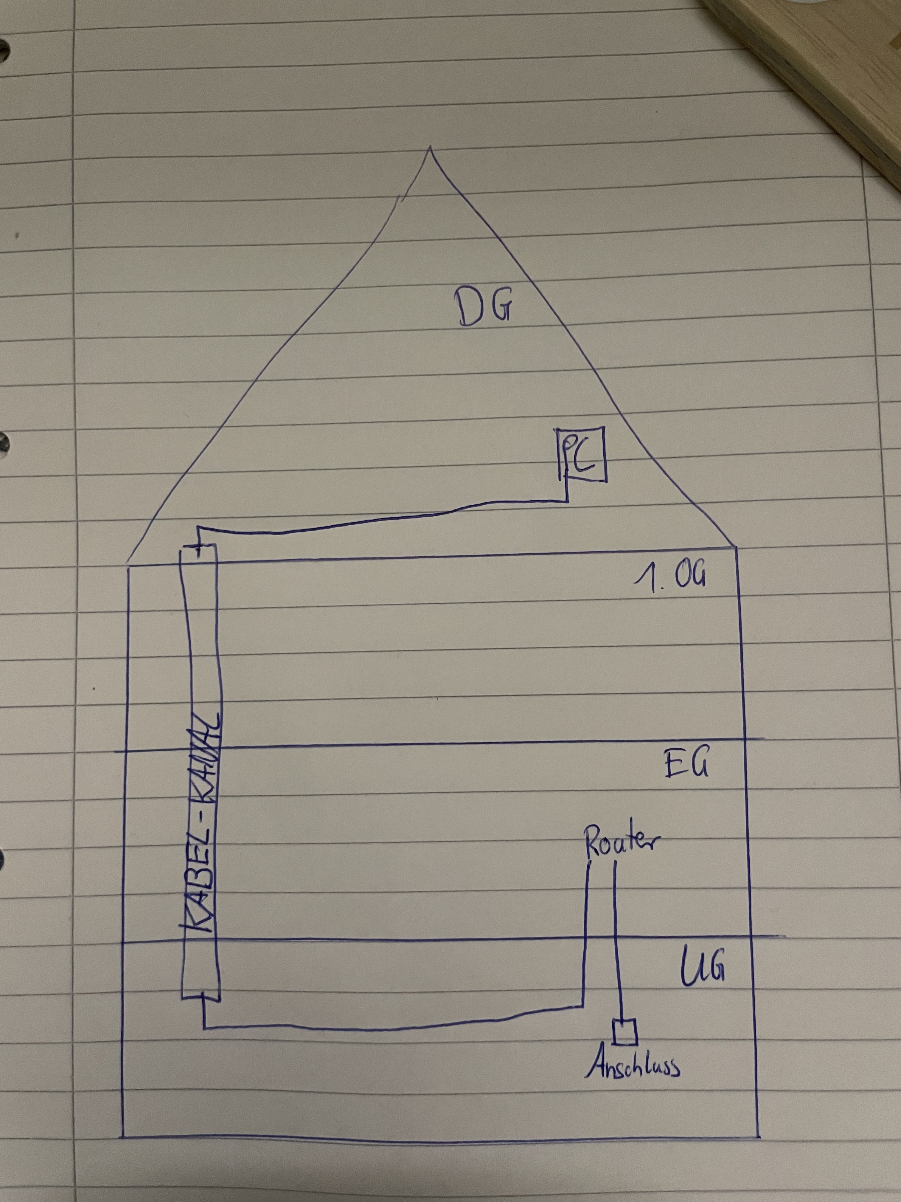

wenn man es "billig" und "schnell" machen will, einfach ein einziges Kabel von Router durch den Kabelkanal noch zum Rechner nur wenn noch Geräte dazukommen... ärgert man sich.
siehe die von mir verlinkte PDF Seite 5. Das blaue "Installationskabel" (oder Verlegekabel) kommt in dein Kabelkanal und daran die RJ45 Module (Dose) und daran jeweils oben und unten Patch Kabel.

Vielen Dank!!! Aber es ist eh nur eine vorübergehende Lösung da der Dachstuhl in den nächsten 1-2 Jahren komplett erneuert wird, und alle Leitungen komplett erneuert werden, VIELEN DANK AN ALLE!!!! Sehr schnelle und gute Hilfe!!!
naja wenn das Kabel erst mal liegt, dann kann es für die Zukunft ja weiter genutzt werden aber wenns nur vorrübergehend wäre, dann reicht ja ein fertiges Patchkabel mit 20m, 30m, den Rest ordentlich aufgerollt weg gelegt... und später dann während der Sanierung neu machen.

aber im Fall vom TE = 1 Kabel von Router hoch zum Rechner = fertig. Warum sich die Mühe machen und vor allem ist ein Kabel auch günstiger.
