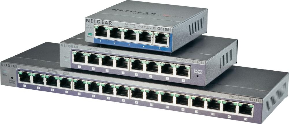

so sieht das aus
p.s. sowas ist oft in vielen Router schon eingebaut ^^

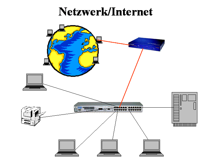

hier ist noch ein Bild, vllt erkennst du besser, wozu man ein Switch braucht
