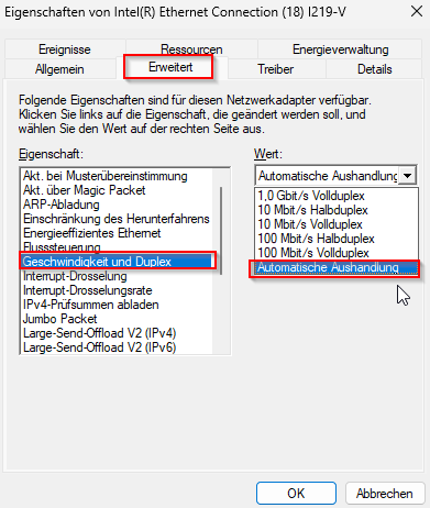

Übrigens, auf deinem Screenshot bist du im Reiter 'Erweitert'. Am Ende kommt noch 'Energieverwaltung' und dort lässt sich dieses Energiesparen auch deaktivieren. Bei mir habe ich es dort deaktiviert.
Ansonsten kann es auch an einem Programm liegen, was es oft vom Hersteller bezüglich des Mainboards gibt.

Alternativ mal die Geschwindigkeit von "Automatisch aushandeln" fix einstellen (siehe Bild).
Habe ich bereits mit den beiden vorherigen LAN-Kabeln auf beiden Seiten (Router & Rechner) versucht. Hat leider nur zur Instabilität geführt.
Bis jetzt hoffe ich einfach, dass das ewig lange LAN-Kabel mein Problem fixt. Dann muss ich mir nur noch überlegen, wie ich die 10m extra Kabel verstecke :D
