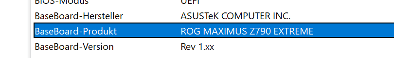

der Link zu Deinem Mainboard zeigt "nur" 1x 2.5 GBit/s LAN an. Ich sehe da keinen zusätzlichen 10GBit-Lan Port.
Stimmt, habe das Falsche Mainboard im Gedächtnis gehabt. Ist jetzt korrigiert:
Reaktionen: inge70
Dann ist immer noch das falsche Mainboard verlinkt.
Aktuell hast Du oben nun ein Rog Strix Z790-E Gaming Wifi verlinkt.
Hier der richtige Link zu DEINEM Mainboard: Rog Maximus Z790 Extreme ;)
