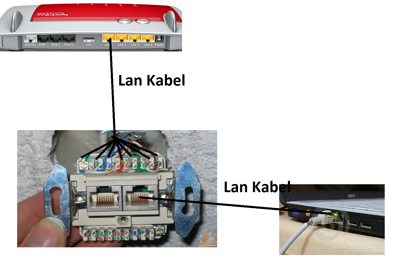

ich habe eine kleine Frage.
Ich habe von meiner Fritzbox aus ein Lan Kabel zu einer CAT 6 Dose verlegt. Von der CAT 6 Dose möchte ich nun eine Verbindung zu meinem PC herstellen mit einem LAN Kabel.
Ist dies möglich? Wenn ja, wie müsste ich die Pins belegen auf der CAT 6 Dose?
Danke im Voraus!

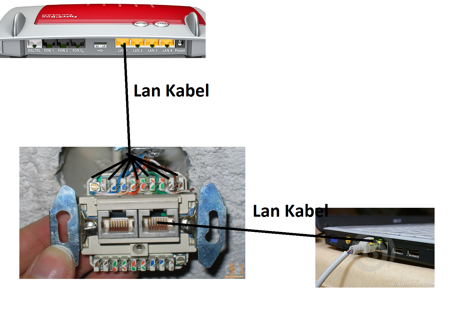

Ich habe das nochmal als Bild verdeutlicht. Würde das so nicht funktionieren oder wie ?
Das geht nicht, und ging auch zuvor mit Unitymedia nicht.
Eine Doppeldose hat 2x8 Anschlüsse. Wie Du auch auf dem Bild siehst. Schließt Du nur einmal 8 Anschlüsse an, ist nur eine Dose belegt. Schießt Du beide 8 Leitungen an, kannst Du es auch nicht so nutzen, wie Du willst.
Was geht. Du schließt einen Port mit 8 Leitungen an, und gehst dann vom angeschlossenen Port weiter zum Switch.
Doch so würde eine von den beiden LAN Ports an der Dose Funktionen.
Nicht ganz. Schau Dir sein Bild nochmal an.

Ja, leider funktioniert dies aber nicht. Mit dem Telekom Router funktionierte das, aber nicht mit der Fritzbox. Bei dem Telekom Router waren die Ports 4 und 5 belegt. Wie muss es für die Fritzbox belegt werden?
Das hat aber mit dem Telekom Router funktioniert, wie gesagt, da waren die Ports 4 und 5 belegt.
Wenn es vorher bei dem Telekom Router ging, dann geht es auch jetzt bei der FritzBox.
