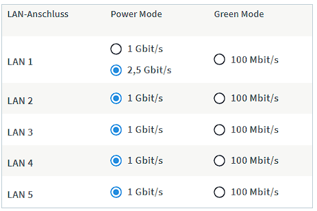

1. LAN Router Settings von der FritzBox 6660 (alle Ports sind auf mind. 1GBIT gestellt):

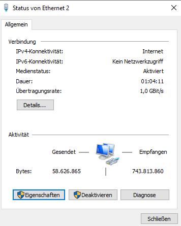

2. Ethernet Settings sehen meines Erachtens auch gut aus (1GBIT ÜR):

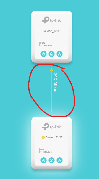

Vllt. noch ein Hinweis: Ich nutze folgende Powerline Adapter:
https://www.amazon.de/dp/B0859MDSFX?psc=1&ref=ppx_yo2ov_dt_b_product_details
Ich denke aber nicht das es daran liegen sollte? Ich hatte auch ein etwas längeres LAN Kabel parat und auch vergleichbare Messwerte erhalten.

kannst du mal ohne das ding probieren? gibt es da eine software zum einstellen? wenn ja was sagt die dazu?
Eine Software gibt es, ist auch installiert und zeigt folgende Werte:
mit 340MBPS wäre ich natürlich auch zufrieden :)

Bei aktuellen PowerLAN- bzw. DLAN-Geräten (es gibt nur noch Atheros-Chipsätze) muss man vom angezeigten und ausgehandelten Brutto (hier 340MBit/s) min. 70% abziehen, um das nutzbare Netto zu erhalten.
Der Protokolloverhead (inkl. ständigem Frequenzsensing und -hopping) bei DLAN bzw. PowerLAN ist enorm und deutlich höher als bei WLAN (ac/ax).
