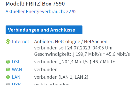

Was steht denn fuer ein Wert in der Fritzbox Uebersicht bei Sync?
Sieht ungefaehr so aus:
