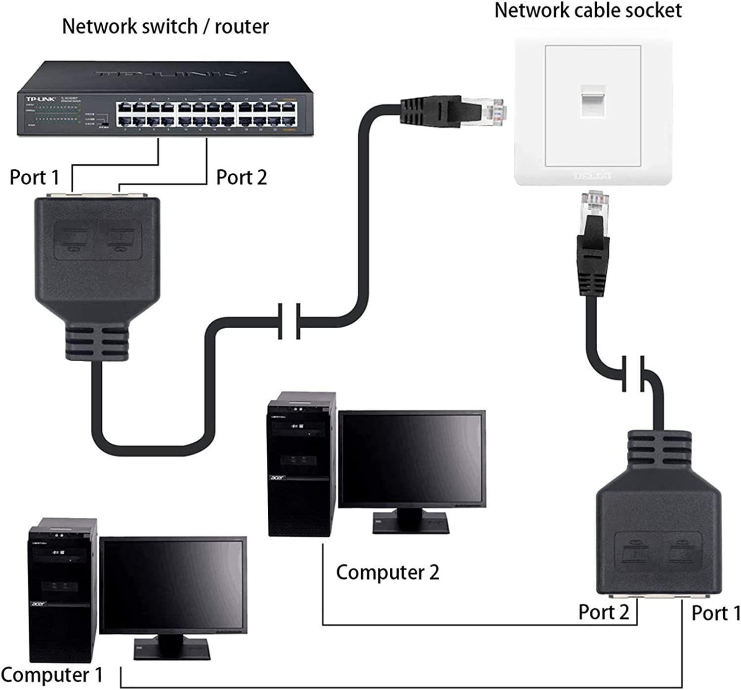

ich kümmere mich gerade um das Büro meiner Mutter. Sie hat einen alten und einen neueren PC, die beide benötigt werden, wegen einem älteren Programm auf dem alten PC, das mit dem neuen nicht kompatibel ist.
In dem Büro gibt es keine Lan-Anschlüsse, deshalb habe ich das über einen Fritz Box Verstärker gelöst, der eine Lan Buchse hat und in die Steckdose kommt. Das ging auch zunächst einwandfrei, jedoch musste sie das Lan-Kabel immer umstecken.
Jetzt habe ich diesen Splitter gekauft: https://www.amazon.de/dp/B0BKL1PW1Q?psc=1&ref=ppx_yo2ov_dt_b_product_details und damit beide gleichzeitig angeschlossen. Beide Rechner bekommen jedoch keinen Zugang mehr. Windows merkt, dass das Kabel angeschlossen ist, aber bekommt keinen Zugriff.
Bei dem Splitter stehen ja auch ein paar Hinweise bei, aber ich versteh da leider nur wenig von, falls dieser inkompatibel ist. Sonst hab ich noch gedacht, dass ich über die Fritz Box Benutzeroberfläche das Problem vielleicht lösen kann, aber da bin ich fürs erste auch nicht fündig geworden.
Ich hab auch eine Problembehandlung auf dem neueren gemacht. ""Ethernet" verfügt über keine gültige IP-Konfiguration. Nicht behoben"

Stelle lieber einen kleinen Switch hin, das funktioniert besser.
Wenn ich das richtig verstehe brauchst Du ja zwei Splitter für beiden Enden, hast Du das so?

Steht sogar im Angebotstext: [Hinweis]- Dieses Produkt ist kein Switch, so dass zwei Computer nicht gleichzeitig mit dem Internet verbunden werden können, es wird nur ein Ausgangsanschluss unterstützt.
Lösung (Switch) wurde bereits genannt

Das hab ich gelesen und so verstanden, dass es nur zum Problem wird, wenn beide Rechner gleichzeitig laufen, was nicht der Fall ist

Und 90% davon sind doch sicherlich, weil die Leute sich weder die Bildchen anschauen, noch den Text lesen :D

[Splitter Design]- Die Splitter Anschlüsse können ein Netzwerkkabel in zwei Ausgänge unterteilen,Netzwerkgeschwindigkeit nicht beeinflussen.

Das Problem ist, daß so ein Splitter in deinem Anwendungsfall aufgrund seiner Arbeitsweise einfach nicht funktionieren kann. Man kann die Dinger schon verwenden, aber dann braucht man zwei davon UND man sollte verstanden haben wie und warum die Teile funktionieren.
Hier werden diese Splitter übrigens erklärt:
https://addictedtocode.de/technik-h...ufteilen-und-mit-mehreren-geraeten-verwenden/
Generell ist aber die Lösung mit einem kleinen Switch vorzuziehen.

Einen Anwendungsfall für diese Dinger hatte ich letztes Jahr, als ich in meiner Werkstatt ein zweites Gerät ins Internet bringen wollte (beide Geräte brauchen max. Fast-Ethernet.
Die ersten Splitter haben nicht funktioniert, da der Hersteller sämtliche Buchsen parallel geschaltet hatte (8 auf 8 auf 8 pins), was für mich überhaupt keinen Sinn macht. Nachdem es nicht funktionierte, habe ich es mit einem Durchgangsprüfer festgestellt und die Splitter zurückgeschickt.
Die zweite Lieferung von einem anderen Hersteller funktioniert einwandfrei.
Man muss also auch noch auf so etwas gefasst sein.
