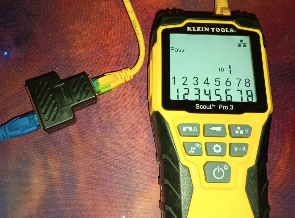

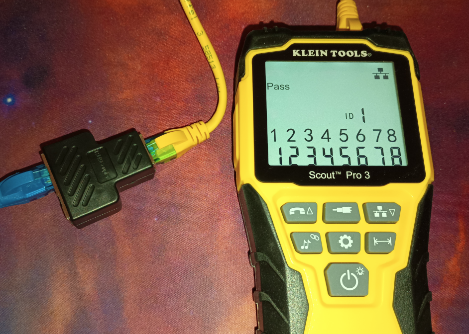

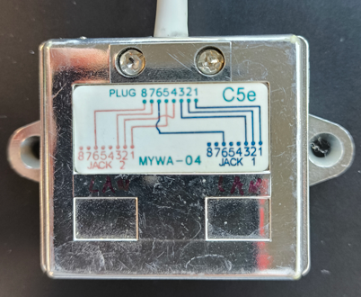

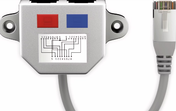

So ich habe mich jetzt nochmal damit beschäftigt, um ganz sicher zu gehen.
Mit anderen Kabeln und am Firmen Switch funktioniert es mit den Splittern auch nicht.
Aber wenn ich die Splitter nur über die beiden Doppelports verbinde und den einzelnen Port nicht nutze, dann habe ich Verbindung.
Das beweist ja endgültig, dass die Splitter nicht dafür geeignet sind, um zwei Geräte gleichzeitig über jeweils vier Adern ins Netz zu bringen.
Aber da stelle ich mir Frage, was ist denn dann der Anwendungszweck für solche Art von Splittern, was macht man damit?

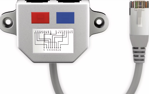

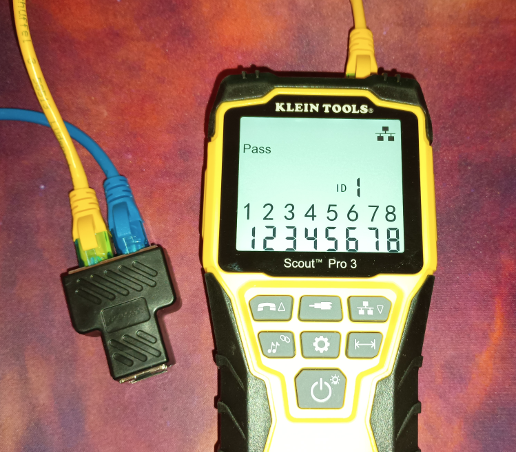

Und ich habe in meinem Fundus auch noch solche Splitter gefunden, damit funktioniert die Aufteilung von 8 auf 2 x 4 (sieht man ja auch auf dem Schaltbild)
Und jetzt weiß ich auch wieder, warum ich die bei Temu bestellt hatte, weil die Splitter 3 Buchsen haben und nicht wie der oben abgenbildete zwei Buchsen und einen Stecker. Da muss man zusätzlich zwei LAN Verbinder verwenden, um das Kabel dazwischen mit den beiden Splittern zu verbinden.

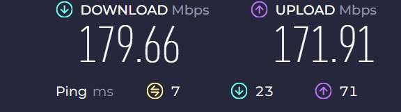

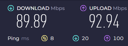

Und einen Speedtest habe ich auch gemacht:

ISDN lässt sich z.B. damit ganz gut aufteilen.c-mate schrieb:Das beweist ja endgültig, dass die Splitter nicht dafür geeignet sind, um zwei Geräte gleichzeitig über jeweils vier Adern ins Netz zu bringen.
Wenn das ein Splitter wäre für 2 x LAN ... und du zwischen zwei AP/UP-Dosen ein Verlegekabel hast, kannst du damit direkt in die Dose ohne zwei LAN-Verbinder (aka RJ45-Kupplung)c-mate schrieb:Anhang anzeigen 1569331
Der Speedtest zeigt auch, dass alle acht Pins 1:1 durchkontaktiert sind, sonst würdest du keine 200MBit DL-Rate hinbekommen.

Nein, die farbliche Markierung weist ja schon darauf hin, dass die Anschlüsse nicht gleichwertig sind. Einer ist für LAN 1-2, 3-6, der andere für ISDN 3-4, 5-6.c-mate schrieb:Und ich habe in meinem Fundus auch noch solche Splitter gefunden, damit funktioniert die Aufteilung von 8 auf 2 x 4

Du meinst diesen tollen Tipp ...
... bei dem keiner der beiden 100er-Ausgänge getan hätte, weil 1.3 und 1.6 sowie 2.1 und 2.2 mit jeweils anderen Adern, jedoch nicht als Paar aufgelegt sind? ;-)Baaschan schrieb:1.1-1
1.2-2
1.3-3
1.4-nc
1.5-nc
1.6-4
1.7-nc
1.8-nc
2.1-5
2.2-6
2.3-7
2.4-nc
2.5-nc
2.6-8
2.7-nc
2.8-nc
Dann solltest du das ja eigentlich wissen.Baaschan schrieb:Grüße von einem, der so einen Sch@#ß seit 20 Jahren beruflich macht...
