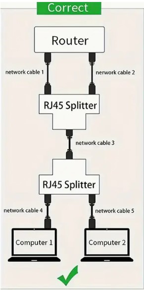

warum funktioniert das nicht, ich habe es exakt so angeschlossen wie es gehört.
Also zwei LAN Ports am Router in den Splitter <--> LAN Kabel zum zweiten Splitter <--> zwei getrennte LAN Kabel raus
Aber ich habe auf beiden Ports keine Internetverbindung.
Klar die Splitter könnten defekt sein, aber ich habe 4 Stück und keines funktioniert und die LAN Kabel sind auch in Ordnung.
Und es ist ja auch keine Raketenwissenschaft, 8 Adern werden auf je 4 Adern aufgesplittet (daher ja auch nur 100 Mbit).
Ich wüsste auch gar nicht, was ich da falsch machen könnte.
Hat jemand eine Idee?

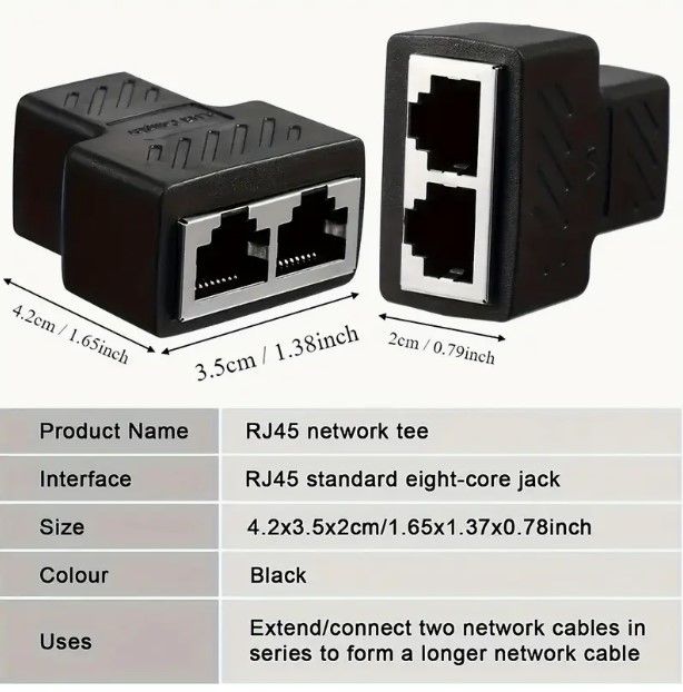

Bist du absolut sicher dass die verwendeten Geräte das machen? Es gibt auch welche die die acht Adern aller drei Ports 1:1 verbinden. Das Foto sieht verdächtig nach solchen aus. Der Text hinter "uses" deutet auch in die Richtung.
Manchmal muss man eins der Endgeräte fest auf 100 MBit/s einstellen. Sonst stellen die Endgeräte fest dass sie eigentich beide GBit können aber vier Adern defekt sind. Dann geht gar nichts.
Hast du mal ein Link zu den genauen Adaptern?
Eigentlich genau andersrum. @c-mate
Splitter splitten. Bei Netzwerk eigentlich 8 Adern Gigabit auf 2x4 Adern Megabit.
Das Bild da bei Dir ist komplett Verarsche.

Ja Switch ist schon klar, dass das gehen würde ich will aber kein weiteres Elektrogerät rumstehen haben, wenn's auch anders geht.
Und ich würde auch einfach gerne verstehen warum das nicht funktioniert, denn das zweite Bild beschreibt doch eigentlich genau das, was es tun soll.
Aber mehr als vermeintlich korrekt anschließen kann ich es ja auch nicht.
Und die Theorie ist ja auch klar, aus dem achtadrigen Kabel werden quasi zwei vieradrige Kabel gemacht für 2x4 100Mbit.
Es zeigt genau wie das ganze zu verkabeln ist.

Das ist im Grunde ein 3-Port-Switch, daher auch die aktive Stromversorgung.
Würd ich jetzt auch so verstehen. Könnte man leicht testen, wenn man einfach nur 1 Gerät jeweils anschließt.
Theoretisch müsste es dann auch funktionieren, wenn man nur die beiden nebeneinanderliegenden RJ45 nutzt und den einzelnen Port leer lässt.
Dann wäre aber natürlich das angehängte Verkabelungsschema einfach falsch.

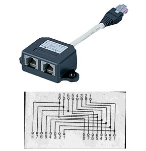

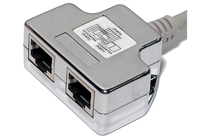

Ansonsten gibt es solche Adapter:
und solche
Du brauchst zweiteres. Aber wer weiß, was Temu dir tatsächlich geliefert hat.
Geht es denn, wenn du pro Adapter nur ein Kabel anschließt?
Reaktionen: ArturiusRex, schnagga, sthyen und 3 andere
@c-mate
Schließ mal am Router nur ein Kabel an einem Port vom Splitter an und ein Gerät auf der anderen Seite vom Splitter (und danach auch noch am anderen Port des Splitters).
Wenn das jeweils geht (vermutlich mit GBit), sind alle 4 Adernpaare auf allen Buchsen und du hast erfolgreich Elektroschrott produziert.
