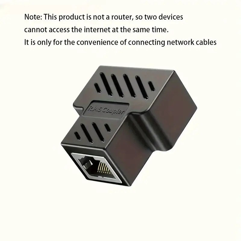

Siehe Bild aus deinem (neuen) link:

TheDr schrieb:
Nein.
Siehe Bild
Mit dem korrekten Adapter würde es so funktionieren wie du willst.

Ja_Ge schrieb:
Der von ihm bestellte und verlinkte Adapter bietet genau das, nur die gelieferten halt nicht.
Nein, siehe Bild. Ist zu 100% ein 1:1 belegte Adapter. Steht ja auch da. Keine 2 Geräte gleichzeitig.
Liest du auch den Thread und hast die Technik verstanden?
2 Adapter braucht man immer.
Es gibt Splitter die 8 Adern 1GBit in 2x 4 und damit 2x 100 MBit in einem Kabel aufsplitten. Und es gibt die 1:1 verkabelten Adapter, die der TE gekauft hat, die 2x 1GBit bereitstellen die man aber natürlich nicht gleichzeitig nutzen kann.
Alle deine Fragen geklärt?

Das Problem oder Missverständnisse ist halt, dass in der Beschreibung der Splitter auch Grafiken abgebildet sind, die in 2x4 Adern splitten.
Aber bei dem Bild von dir hast du Recht.
Die Beschaltung ist bei dem Bild ja auch nicht zu sehen, die Beschreibung sagt dass der Adapter kein Router ist bzw. keine Elektronik beninhaltet und daher nicht 2 PCs gleichzeitig ins Internet lassen kann. Daher stimmt das Bild mit den von dir gewünschten Adaptern überein.
