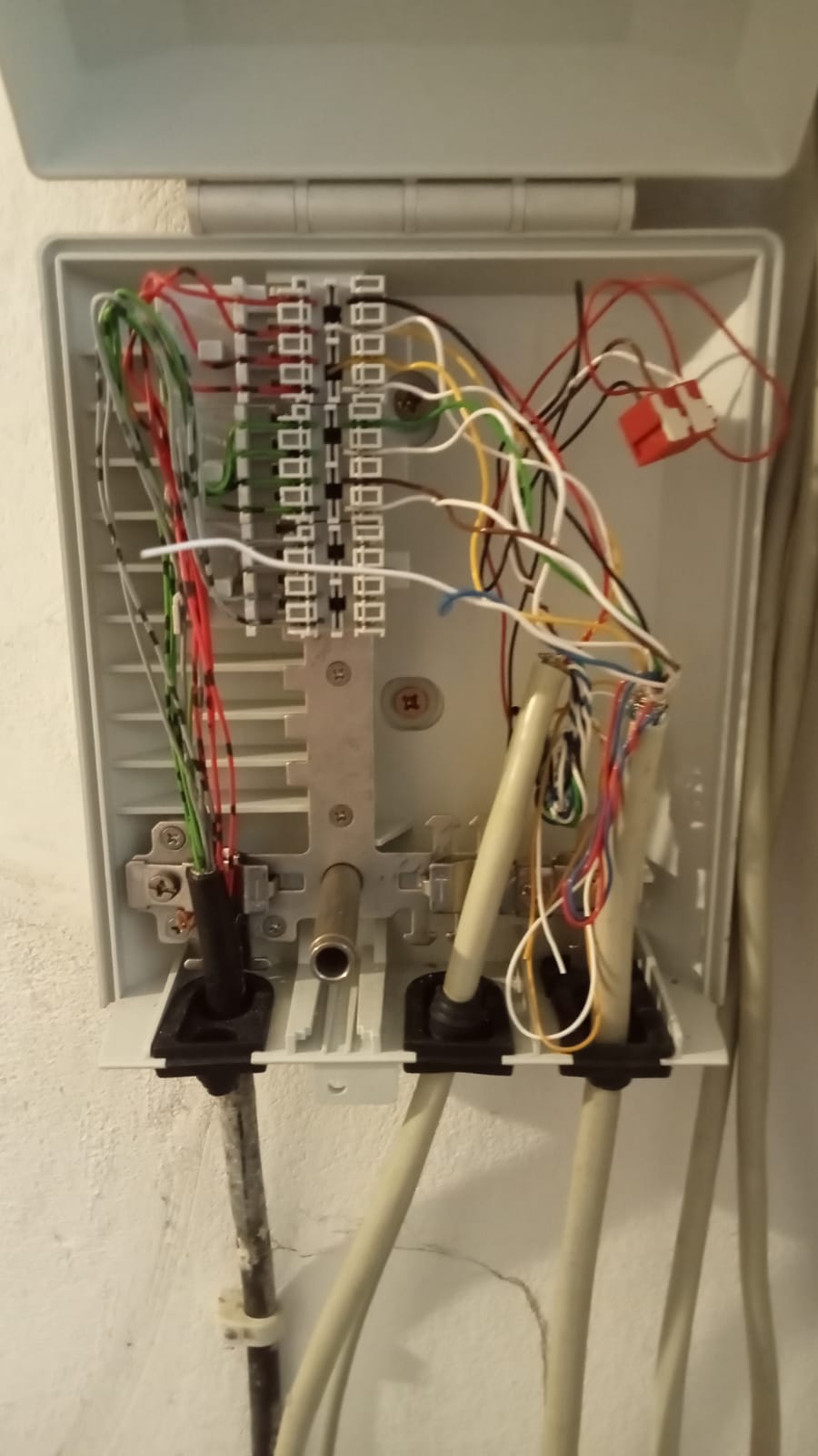

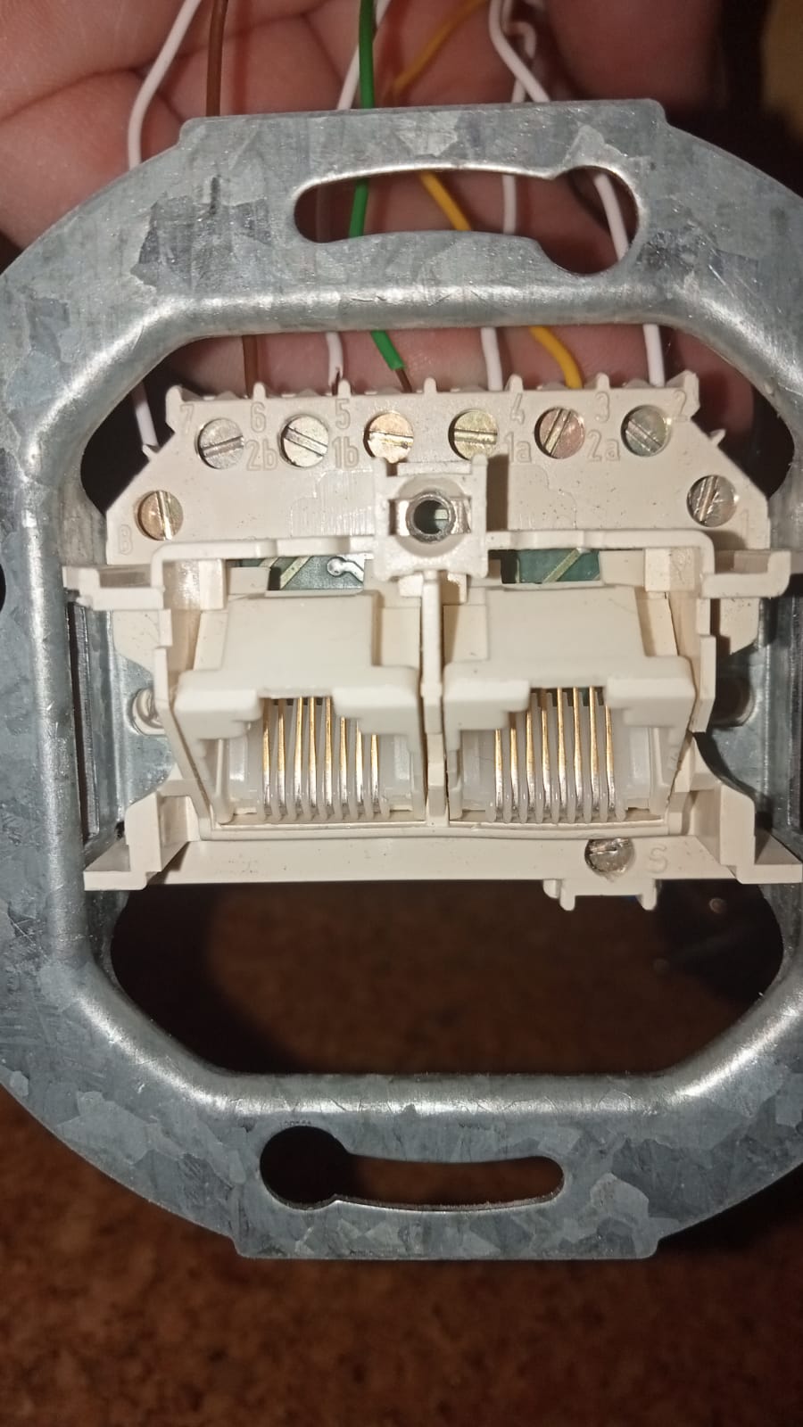

ich habe vor eine Lan-Steckdose neu anzuschließen weil der Pouter zu weit von meinem Gerät weck ist. Wie geht das muss man da an die Fritzbox oder an den Verteiler von der Telekom den man im ersten Bild sieht. Die Lan-Steckdose ist schon etwas älter und hat daher nur Zahlen und keine Farben bei den Anschlüssen. (Man sieht die Lan-Steckdose im zweitem Bild.) Ich habe schon die Kabel angeschlossen nach einer Anleitung im Internet aber es funktioniert nicht. Kann mir bitte einer helfen.

Das erste Bild zeigt einen APL. Den darf nur der Telekom-Techniker öffnen. Ich hoffe sehr, dass er nur offen steht, weil da zufällig ein Baum draufgefallen ist.
Sämtliche sichtbaren Kabel sind nicht für den Anschluss an eine Netzwerkdose gedacht.
Das 2. Bild zeigt keine Netzwerkdose.

Du meinst eine Netzwerk Dose?
Nur das das keine Netzwerk Dose ist.
Das ist ne alte ISDN Dose.

Der erste Verteiler ist nur von der Telekom zu öffnen und müsste sogar Verplompt sein.

Wer hat Stift 1 beschaltet? Da wurden 2 Adern übereinander geschossen (Parallelschaltung) und dann auch noch ohne Sinn und Verstand. Wie viele Anschlüsse sind im Gebäude gebucht?
Tipp: Kauf dir ordentliches Kabel (J-02YS(St)H oder Cat 7 Netzwerkkabel), leg es vom APL bis zum Ort, wo der Router hin soll und bestell dann einen Techniker bei der Telekom, der das korrekt am APL anschließt und dir am Wunschort eine TAE setzt.
