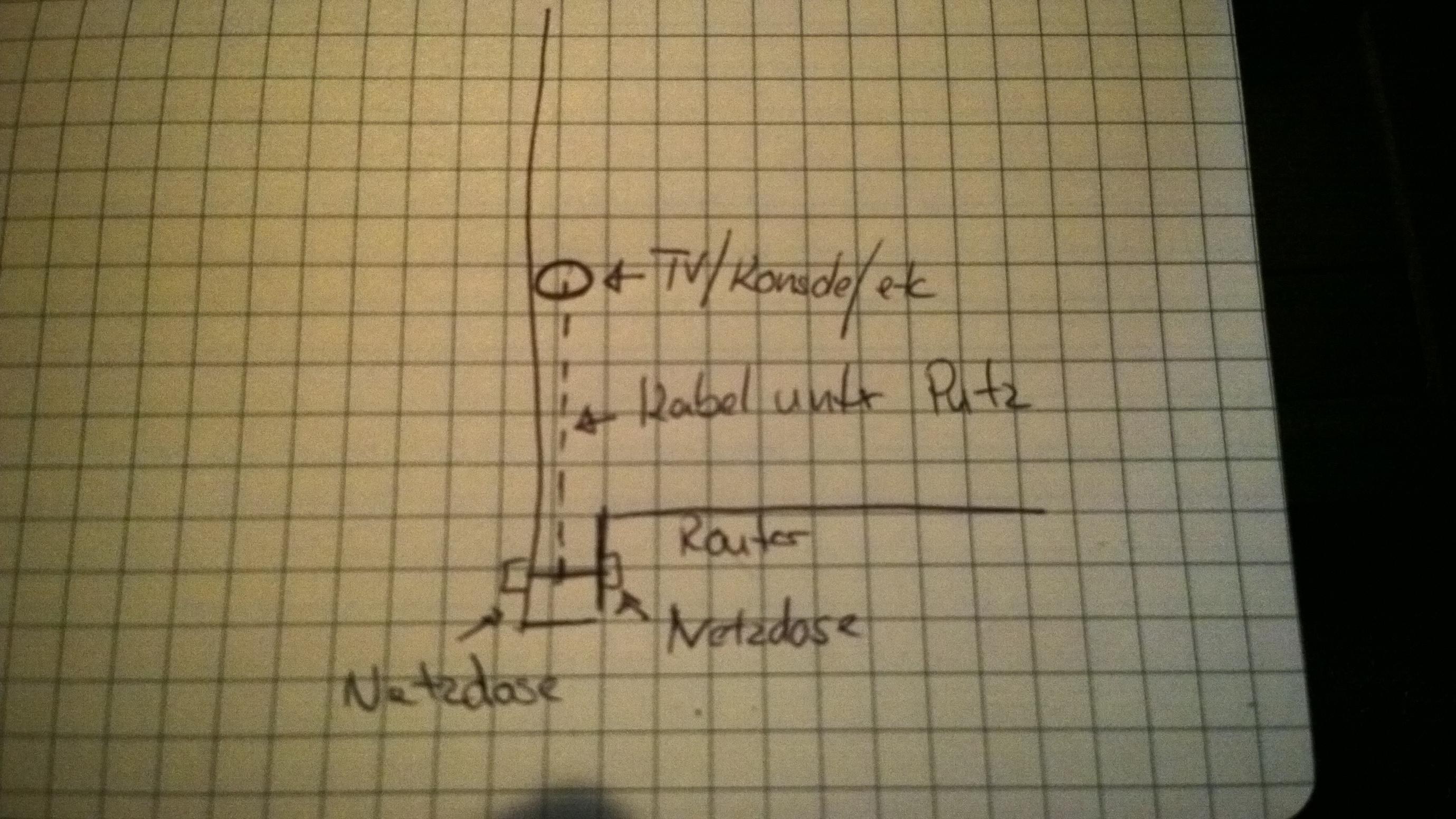

Das ganze habe ich mir in wie folgt vorgestellt:
Vom Router geht das Lankabel in die Wand. Idealerweise in eine Netzwerkdose das es einfach sauberer aussieht als wenn das Kabel einfach so in der Wand verschwindet.
Auf der anderen Seite ist ebenfalls eine Netzwerkdose.
In der Wand soll weiterin ein Kabel gelegt werden in dem dann vom Prinzip später die Endgeräte wie TV/Konsole etc angeschlossen werden.
Hier mal eine etwas schlechte Skizze. Aber ich hoffe es ist verständlich wie das gemeint ist.
Die gestrichelte Linie ist das Kabel unter dem Putz in einem Kanal. So das dass Kabel keinen Kontakt mit der Wand hat sondern in einem Plastik oder ähnlichem liegt.
Es geht vom knapp über dem Boden (horizontal) nach ca 1.5 Meter in die Höhe und soll dort dann nach maximal 1-1.2 Meter dann wieder aus der Wand treten um dann angeschlossen zu werden an die oben aufgezählten Geräte.
Ich hoffe es ist verständlich erklärt was ich denn machen möchte.
Die Frage ist nun, ist so etwas umsetzbar und wenn ja, was benötige ich, bzw was könnt ihr mir hier empfehlen und was ich zu beachten habe.

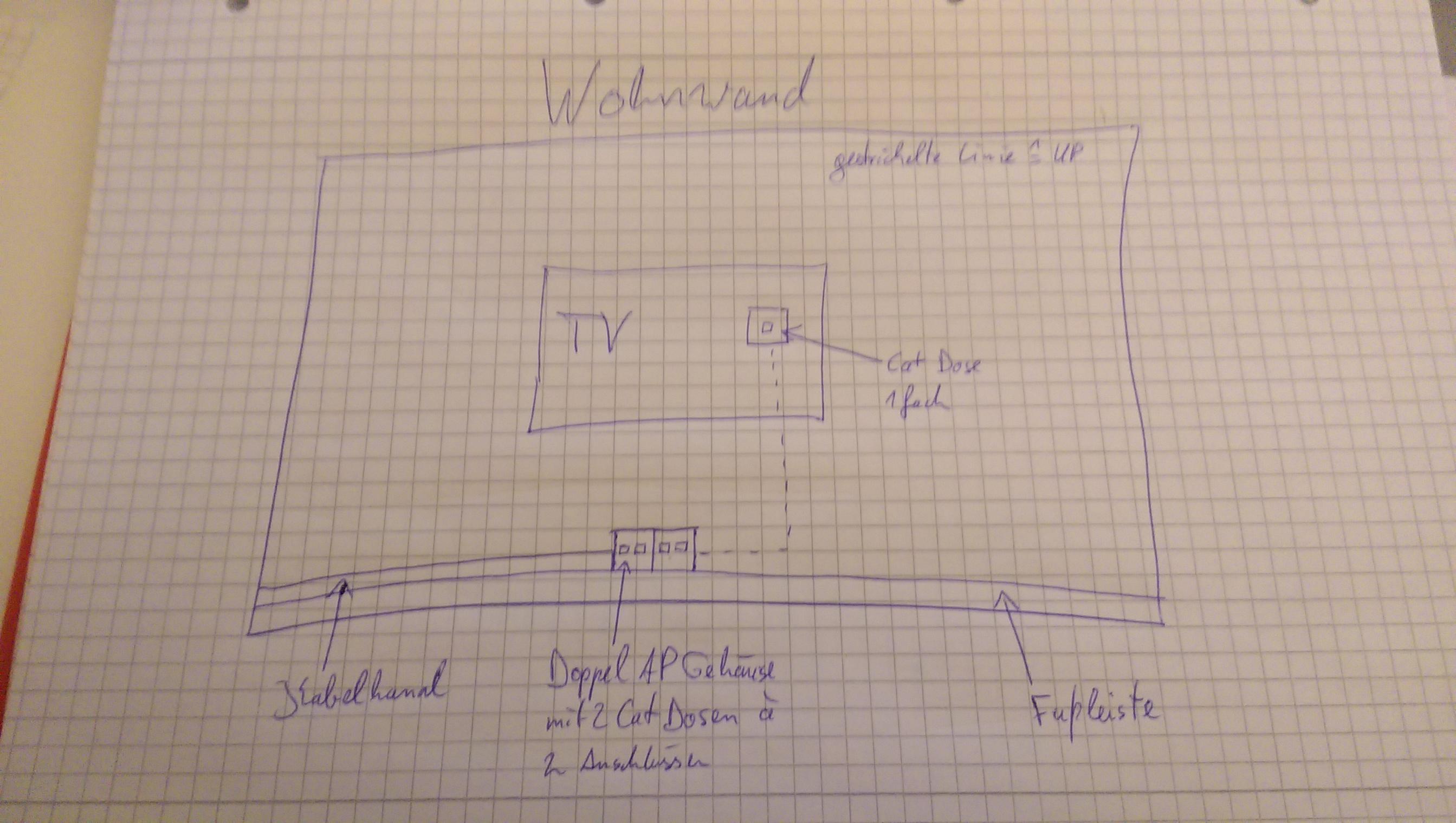

Ein Kabel soll also alle 5 Endgeräte versorgen? D.h. du willst einen Switch verbauen?
Ich gehe davon aus, dass der vom Provider gestellte Router "nur" 4 RJ45 Anschlüsse bereit hält.
Ich persönlich würde es wie folgt machen: Router und Switch in den Flur, dort 2-3 Netzwerkdosen in die Wand, von dort ins Wohnzimmer und laut meiner Skizze installieren....
Alternativ Cat Dose in den Flur, Kabel ins Wohnzimmer auf die Cat Dose, Switch dahinter und dann alle Endgeräte einspeisen...
Soll heißen: Flur 1fach Cat Dose, Wohnzimmer unten 2fach Cat Dose (ein Kabel ausm Flur und ein Kabel hinter den TV, Wohnzimmer hinterm TV 1fach Cat dose
An der Skizze verstehe ich nicht, weshalb TV/Konsole/etc. direkt am Kabel hängen und nicht über einen Switch an der freien Dosen unten links. An die ist auf der Skizze nichts angeschlossen. Generell gilt aber erst mal:
  • Verlegekabel und kein Patchkabel verwenden.
  • Nach Möglichkeit zusätzlich Leerohr verwenden. Macht das spätere Austauschen einfacher und man muß nicht noch mal alles aufreißen.
  • Verlegekabel immer auf einem Patchfeld oder wie bei dir auf einer Dose abschließen, niemals in einem Stecker direkt in ein Gerät.
  • Für das Aufklemmen in der Dose benötigst du ein LSA-Auflegewerkzeug, gibt’s günstig bei Conrad, Reichelt und den anderen üblichen Verdächtigen.
  • Beim Auflegen an den Standard TIA 568 B halten und ggf. auf Kabel und Dose vermerken. Erspart Raterei, wenn man in ein paar Jahren doch mal reingucken muß.
  • Im Baumarkt o. Ä. kann man sich günstig eine Schlitzfräse ausleihen.
Für den Anschluß von TV/Konsole/etc. wirst du einen Switch brauchen. Such dir hier was raus oder filtere nach weiteren Kriterien.

nochmal der reihe nach:
Telefondose --> Router --> RJ45 Dose 1fach --> Cat7Kabel unterputz --> RJ45 Dose 2fach(*) --> Switch(an dem Konsole etc angeschlossen werden) --> RJ45 Dose 2fach(*) --> Cat7Kabel unterputz --> RJ45 Dose 1fach hinter TV
(*) SELBE DOSE
Alternativ:
du verlegst einfach das telefonkabel vom flur ins wohnzimmer, schmeißt den router in das sideboard unterm tv, schließt da alles an was du brauchst und das kabel für den tv legst du einfach IN EINEM ROHR ODER KANAL in der wand hoch zum tv...
