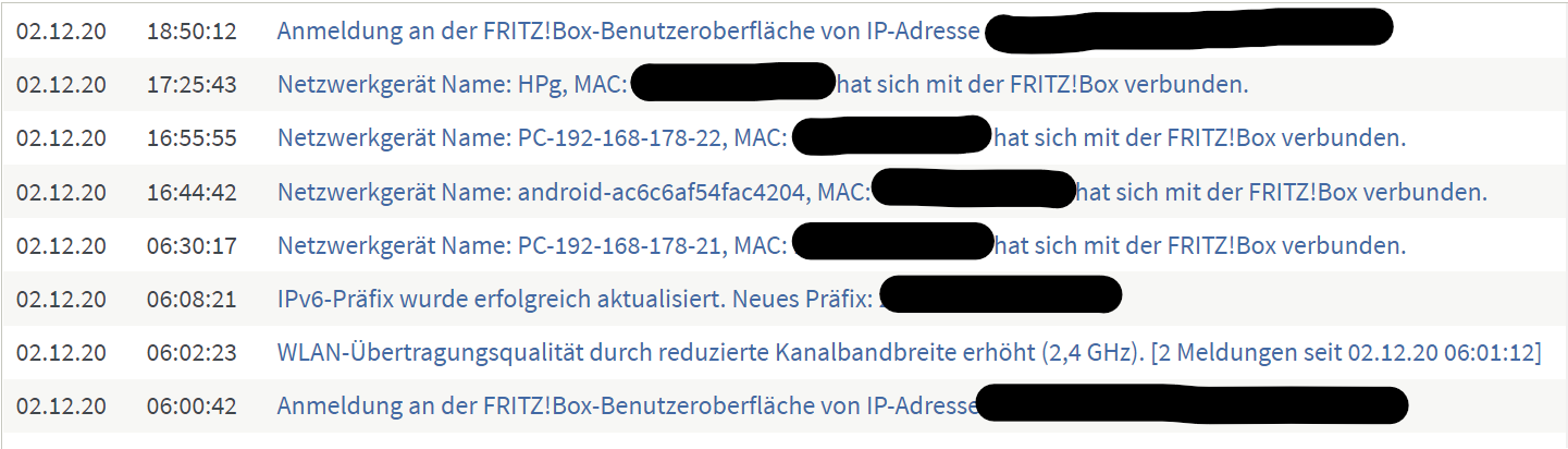

bin jetzt in meinem Router eingeloggt.
links auf system, da auf ereignisse.
Davon gern einen screenhot machen.
Bei den zu sehenden IP adressen gern ein paar ziffern unkenntlich machen, wobei die in wenigsen stunden wieder anders sein werden
ok, heute morgen um 6 hat die Box sich neu verbunden. schaut hier sonst gut aus.
Dein rechner hat sich nur 1x verbunden, also liegt das Problem woanders.
