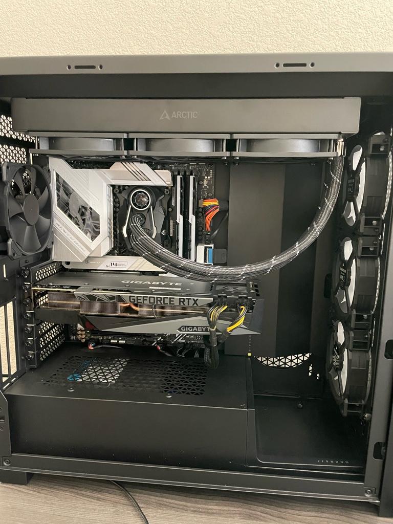

Was gehen würde, wäre das Corsair 5000D Airflow

Passt mit dem Freezer 2 360 und dem Z790 ganz entspannt.
