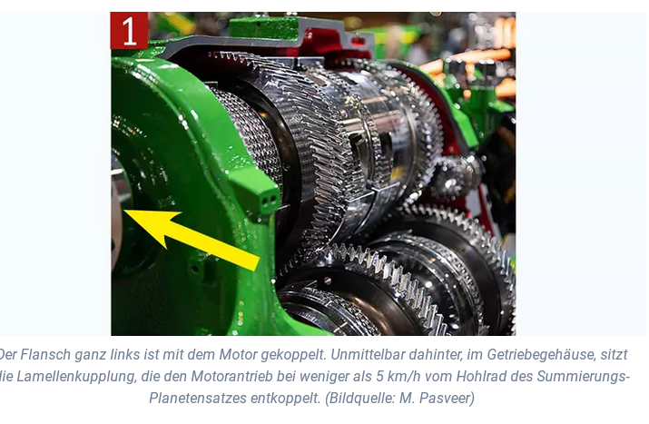

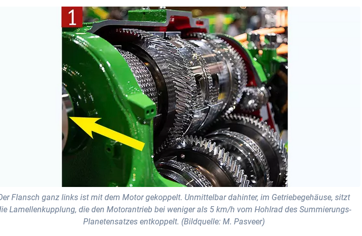

Aber da sitzen doch die Elektromotoren dazwischen. Der Diesel hat doch gar keinen Kontakt zum Getriebe 🤔Rainbowprincess schrieb:die mechanische Energie des Dieselmotors über das CVT Getriebe an die Räder übertragen.
Hab das noch dazu hier gefunden:
Unter 5 km/h rein elektrisch
Eine Besonderheit des eAutoPowr ist die Laufruhe. Man hört in der Kabine praktisch keine Getriebegeräusche. Lediglich das Schalten des Fahrtrichtungswechsels ist deutlich wahrnehmbar. Dann ändert nämlich der E-Motor nicht nur seine Drehrichtung, sondern der mechanische Antrieb des Hohlrades wird entkoppelt.
Gleichzeitig wird eine Kupplung vom E-Motor zum Hohlrad geschlossen und es geht bis 5 km/h auch rückwärts rein-elektrisch, bevor der mechanische Antrieb wieder ins Spiel kommt — und rückwärts maximal 30 km/h ermöglicht. Vorwärts fährt der 8R mit eAutoPowr übrigens bis zu 50 km/h bei weniger als 1.400 Touren.
Rainbowprincess
- Nov. 2023
- 1.061
@Butterhützchen ja doch, les auf der Seite doch mal weiter. Da heißt es
Der E-motor ersetzt einfach nur den hydraulischen Teil der gängigen CVT Getriebe. Der Dieselmotor treibt statt einer Axialkolbenpumpe hier nur einen Generator an, ist aber weiterhin mit dem Getriebe direkt verbunden was bei höheren geschwindigkeiten dann relevant wird.
und dieses Foto mit der entsprechenden BeschriftungJedenfalls wird der 8R bis 5 km/h rein elektrisch bewegt, erst darüber kommt der mechanische Anteil ins Spiel. Das vierstufige Getriebe sorgt dann dafür, dass bei 1.900 Motorumdrehungen die Kraftübertragung bei ca. 7, 14, 23 und auch 45 km/h zu 100 % mechanisch erfolgt. Trotzdem empfiehlt John Deere aufgrund des nach eigenen Angaben etwa 7 % besseren Wirkungsgrades nach wie vor das e23-Lastschaltgetriebe, wenn der Traktor für reine Zugarbeiten eingesetzt werden soll.
