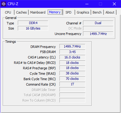

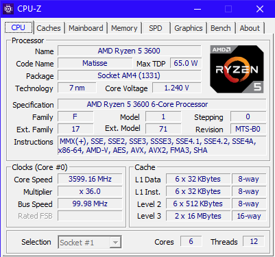

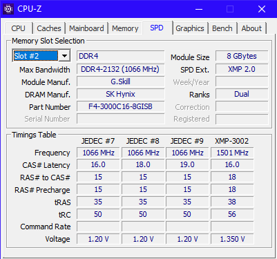

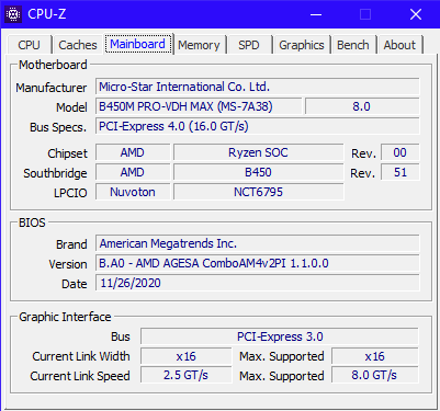

Hab noch ne Frage bezüglich meines RAMs
Läuft er so wir er sein sollte ? Also mit 3000mhz.

RAM läuft korrekt: DDR = Double Data Rate ---> 2x 1499Mhz

Danke dir auch für die Antwort bezüglich des RAMs

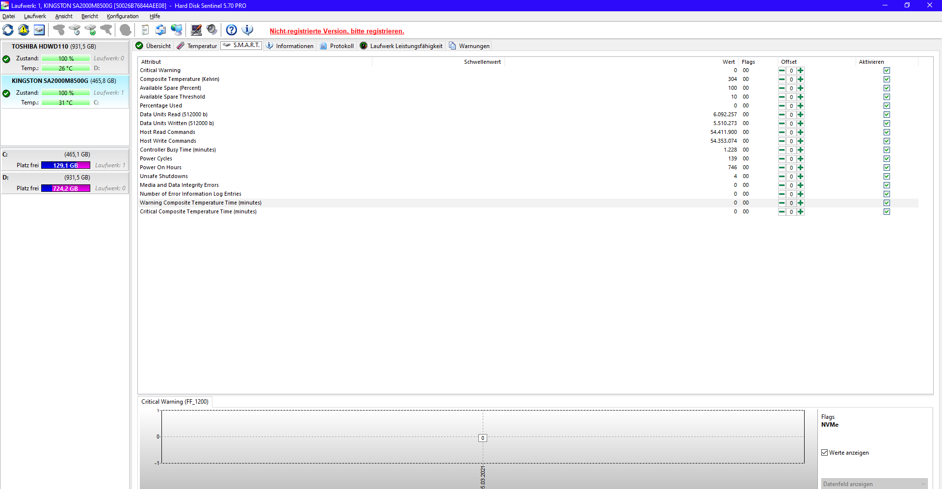

@Makso ist das so korrekt ? Wenn ich ein Test machen will, sagt der dass der ein Key braucht

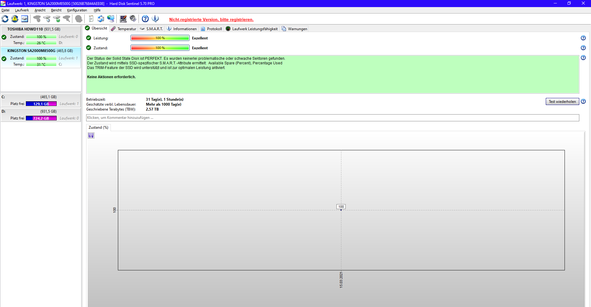

Reaktionen: Makso
Schaut gut aus alles. SMART Werte wären auch nicht schlecht aber es passt so.

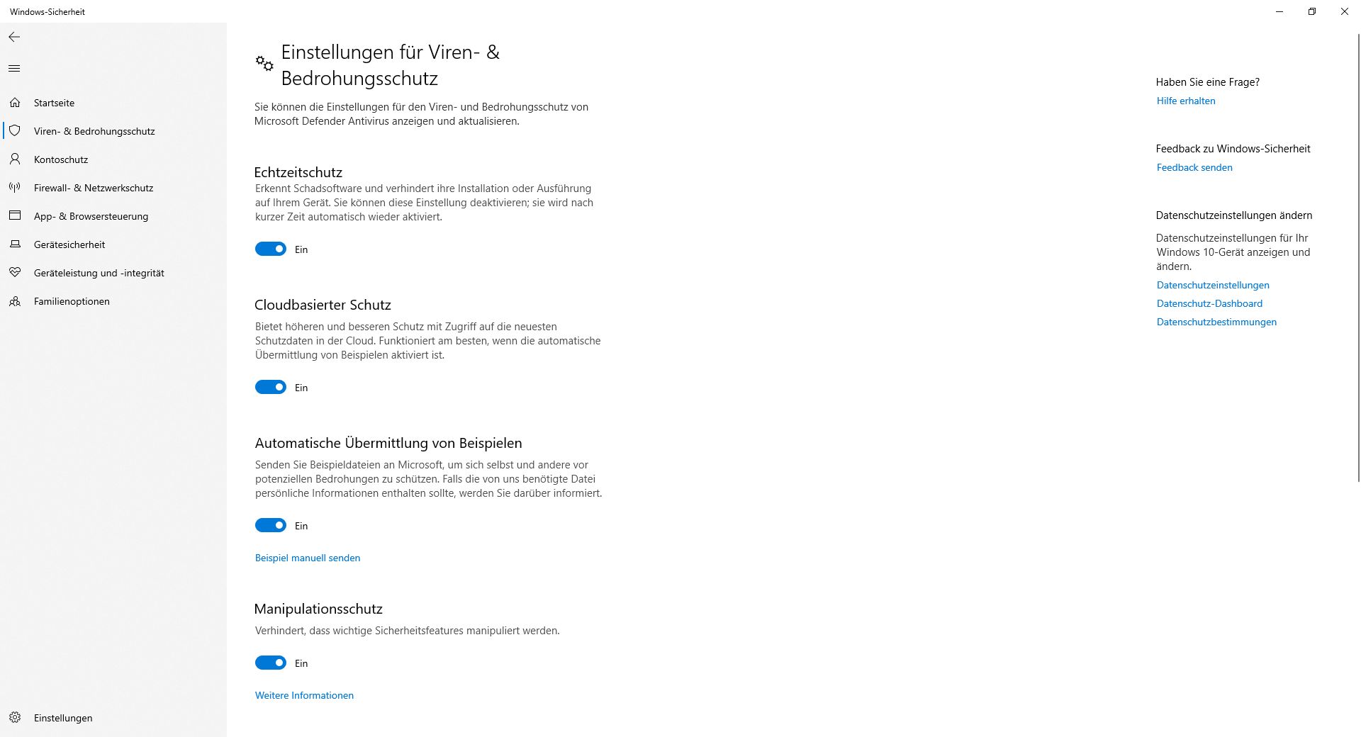

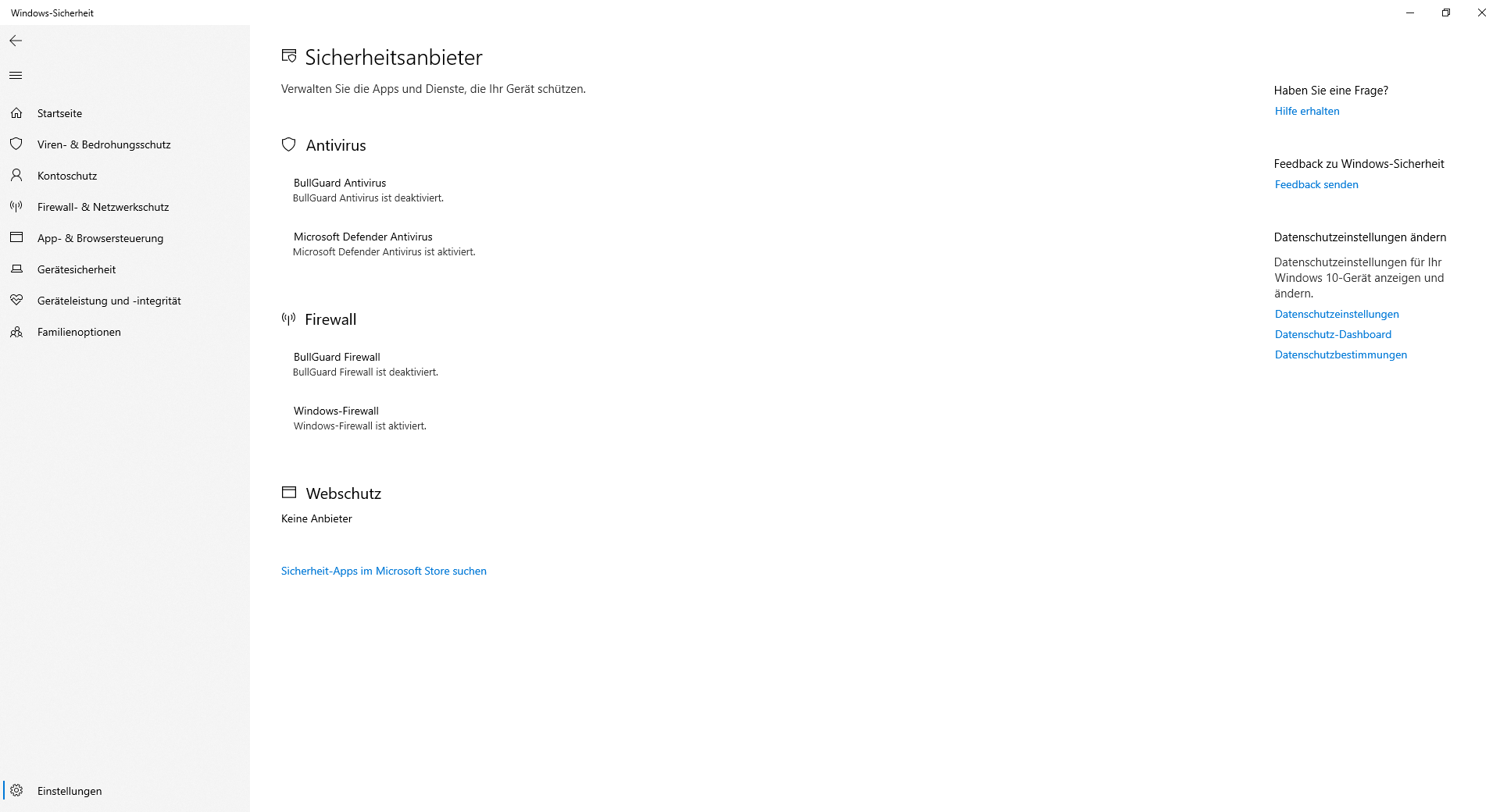

Kann es sein das du einen Antivirus am laufen hast?
Ich weiß dumme Frage weil ja schon geschrieben wurde das es auf der SSD ist. Ist das ganz sicher? Schon bei Battlefield 3 waren die Ladezeiten von HDD furchtbar und wenn es nur dieses Spiel betrifft wäre die Vermutung naheliegend das es eben doch auf der HDD liegt.
@LGTT1 habe es gestern nochmal deinstalliert und wieder installiert. Also da bin ich mir zu 100% sicher, dass es auf Nvme ist
@masko zum thema antivirus. Hab nochmal die SMART-Werte eingefügt falls es das ist

Uii der Bullguard. Hau den runter der macht mehr Probleme als er Wert ist. Egal ob der deaktiviert ist im Hintergrund laufen noch einige Prozesse.
Verwende bitte Revo uninstaller .
Installieren, starten, Bullguard auswählen und ober deinstallieren klicken.
