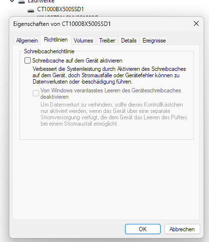

Guru-Meditation schrieb:
Richtlinien gibt es bei mir gar nicht :/
Und in der Ansicht hab ich unten noch einen zusätzlichen Haken drin

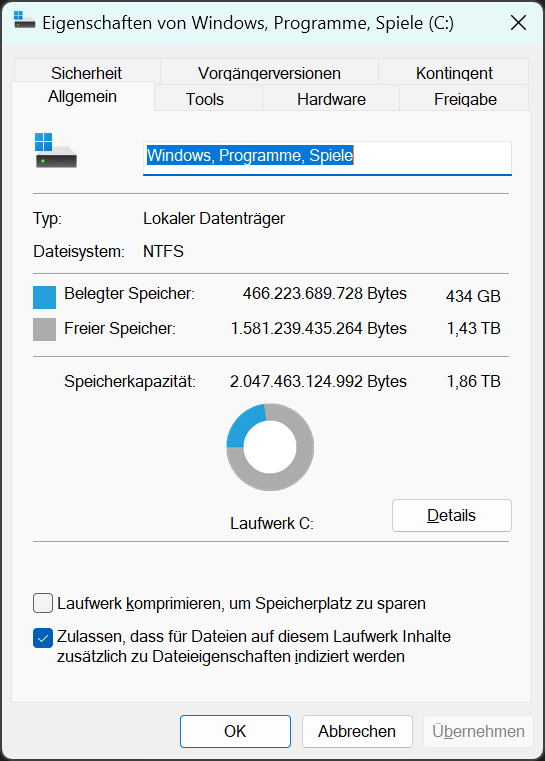

Wie ist die SSD denn Partitioniert GPT? was ist hinter [ Einstellungen ändern ]
Weg damit, das brauchst du bei SSD nicht.
Ist der AHCI-Modus im Bios aktiviert? geschaut ob es für die SSD ein Firmware Update gibt? Trim ist aktiviert?

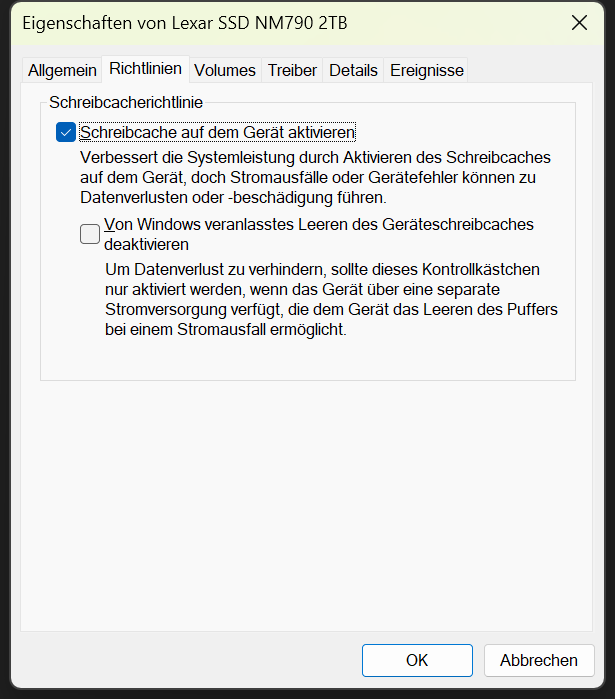

Ansonsten fällt mir nichts mehr ein ausser..wenn du das reproduzieren kannst, öffne doch den Taskmanager und schaue mal was da passiert wenn du auf Herunterfahren gehst...also ob da irgendein Programm schreibt oder bremst...da du ja schriebst das 45 Sekuden nichts passiert gehe ich davon aus das Windows da auf etwas wartet...
Genau, ist GPT.
Tatsächlich öffnet sich nach klick auf Einstellungen ändern nochmal das selbe Fenster, nur diesmal mit "Richtlinien". Sollte hier der Schreibcache deaktiviert sein?
AHCI ist im BIOS auch aktiv.

klapproth schrieb:
Danke, habe ich mal aktiviert und achte darauf, ob hier etwas verdächtiges angezeigt wird.
